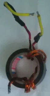

Вот их на выпаянные концы вторичек и два конденсатора на массу . И видно будет есть перекос или нет.Тогда, подскажите пожалуйста, какие можно поставить (заменить те, что на схеме)?, у нас нет этих SF..
Сей час стоят 20stq150 сдвоенные.
PS: к примеру КД213В подойдут?
Ноги не перепутаны? У них катоды совмещены на среднем выводе. Получается монтажную печатку неточную выложил.20stq150 сдвоенные.
так и мотал. Один конец соединяю все 20 проводов (средняя точка), с другой стороны делю по 10 проводов (левое и правое плечо). Фоток как мотал нет..мотаешь 5 витков в 20 проводов, а потом соединяешь
