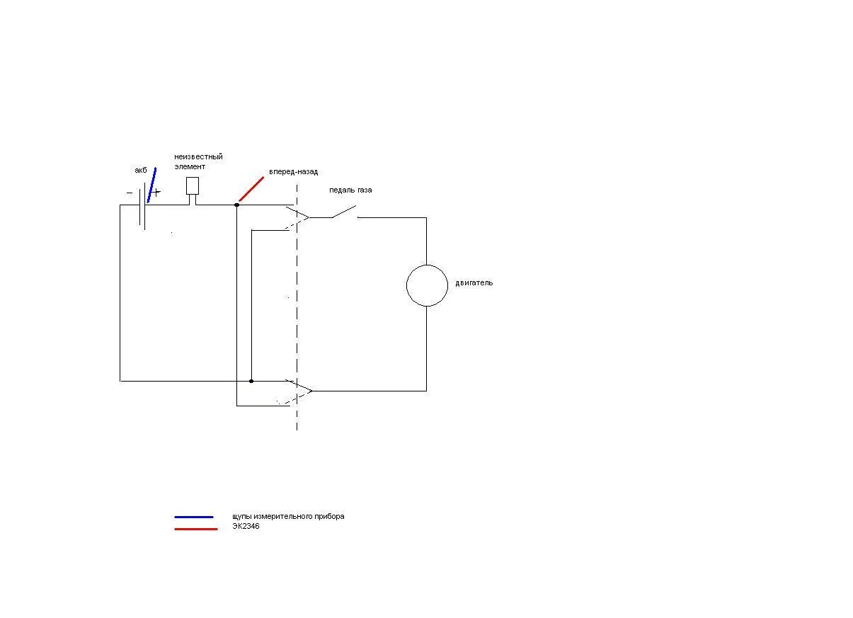

Преобразователь из 12 в 6 вольт с током 1 ампер
По Вашему описанию, именно в педали газа и расположен регулятор мощности. А тот блок с двумя выводами - электронный предохранитель.
Уточните, плиииз.
Вот набросал быстренько, не судите строго. В педали газа ничего нет, просто ключ.

А где как Вашей схеме "тот черный блочек"? ;)
Сразу же после плюсовой клеммы на акб.
Гуд!
Тогда, нужно измерить вольт-амперную характеристику этого двухполюсника.
Фактически, надо посмотреть, меняется ли на нем напряжение при изменениее нагрузки на двигатель.
При выключенном двигателе напряжение 6,5, при включенном без нагрузки (в воздухе) 6,4 В, если держать колесо рукой то падает почти до 5 с небольшим вольт. Ток в этом случае растет до 8 ампер (из прошлых испытаний). Это все с 6-вольтовым акб. с 12 вольтовым мерять? Измерял со стороны двигателя, по отношению к этому блочку.
И там всего два провода, один на сеть авто, другой на АКБ ?... :)
Именно, два вывода, один на плюсовую клемму АКБ, другой на переключатель, с которого в зависимости от положения идет либо в белый, либо в синий провод, оба которых идут на двигатель =)
Дык это наверное предохранитель и все ... :)
Вот, дополнил схему чтобы избежать дальнейших уточнейний =)

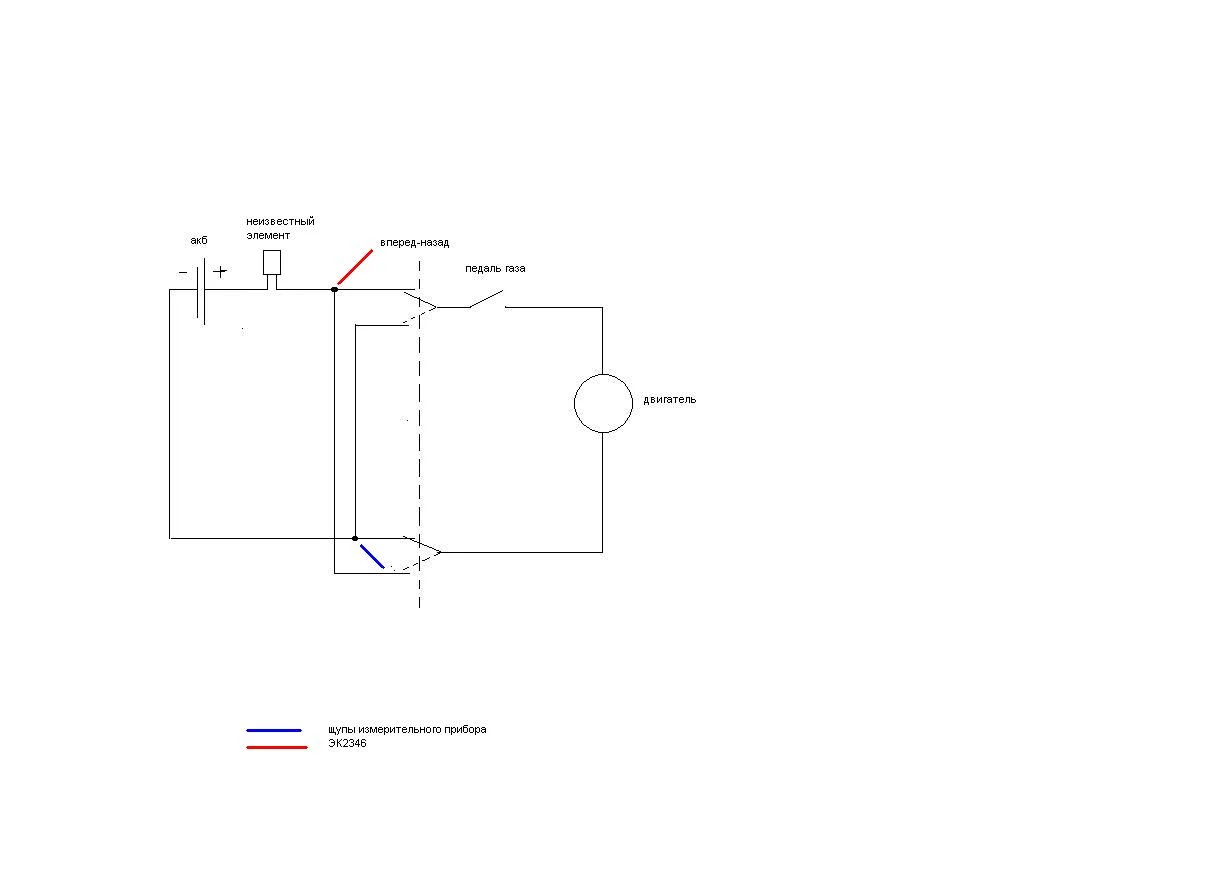

Ну может быть и он... Вопрос стоит в том не сгорит ли двигатель если просто поменять АКБ с 6 на 12 Вольт, как предлагали выше
Ну так плюсовой провод идёт не сразу на мотор, а через предохранитель на реле или механический переключатель реверса и педаль "газа".
Зачем городить огород со стабилизаторами? Уже ставили 12в аккумуляторы на машинки, "водители" довольны.
Только сейчас понял, что kna72 об этом предохранителе и говорил... Думаю можно попробовать поэксплуатировать, ведь в случае перегруза сгорит этот "неизвестный" элемент а не двигатель =) В случае неудачи соединить провод без предохранителя (ну или поставить другой ампер на 10) и вернуть заводской АКБ. Или может что получше посоветуете?
Двигатель вообще трудно спалить когда пробуешь, а напряжение превысишь будет слышно ... :)

А я просил померить напряжение на самом блочке!
Что мешает это сделать?
Не правильно вас понял. Померял. Потеря напряжения повышается 0,02 Вольта до 0,15 В при увеличении нагрузки. Это с 12-вольтовым аккумулятором уже.

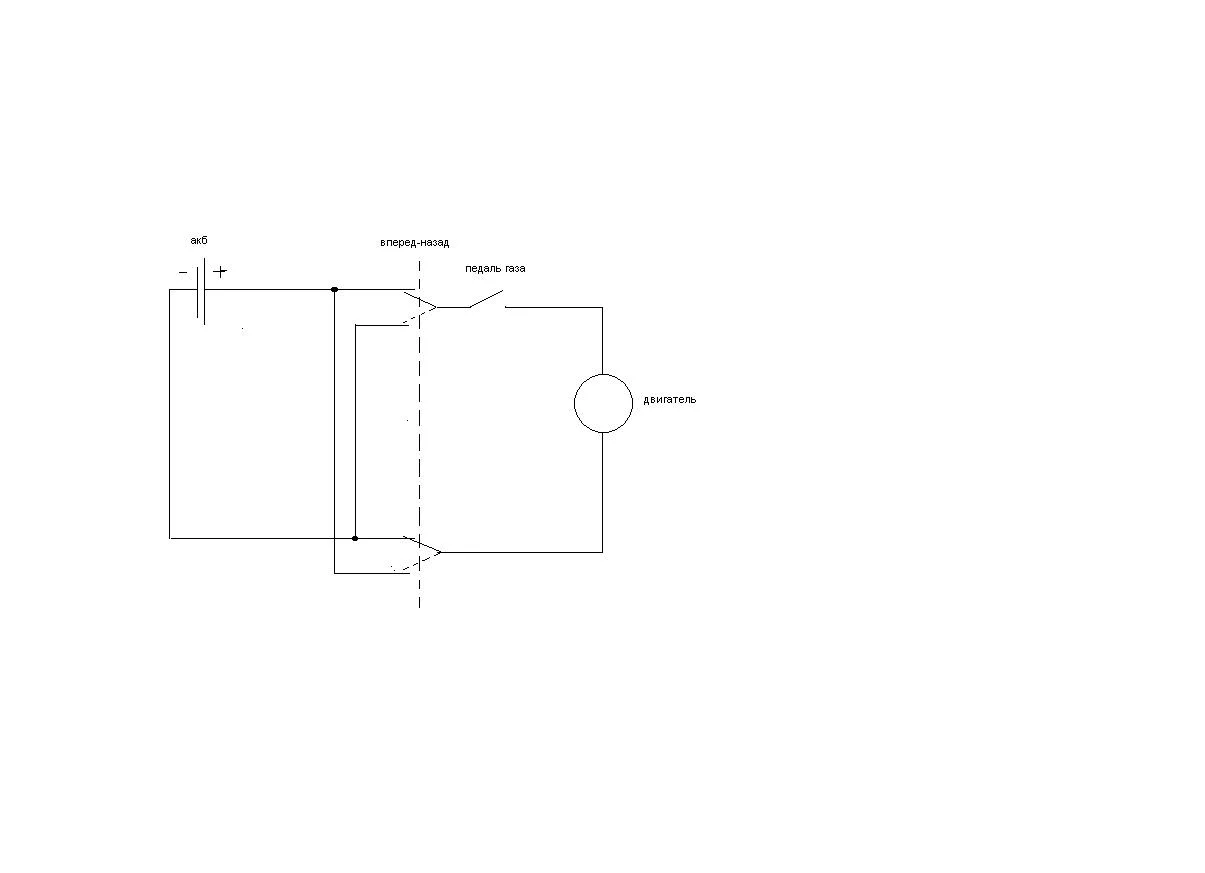

Сразу уточню, в область измерения попал еще кусок провода сантиметров 10 длиной, вот на картинке показал. Просто думал, что в блочок залазить больше не придется, закрыл его и заклеил как было =) 2 миливольта это с колесом в воздухе, а 150 это если держать его рукой.
    10.9 KB · Просмотры: 90
Если к блоку третий земля не приходит, то это явная примитивная защита ... :)
Ну да.
Измерения это подтвердили.
Чего еще можно ждать от "китайских инженеров". :))
