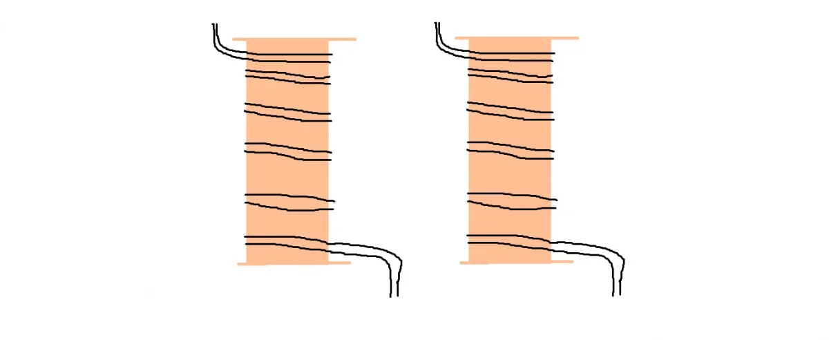

ща нарисую)
Ну типа того вот,только надо чтоб виток к витку желательно. Немного понял??

концы потом надо спаивать.

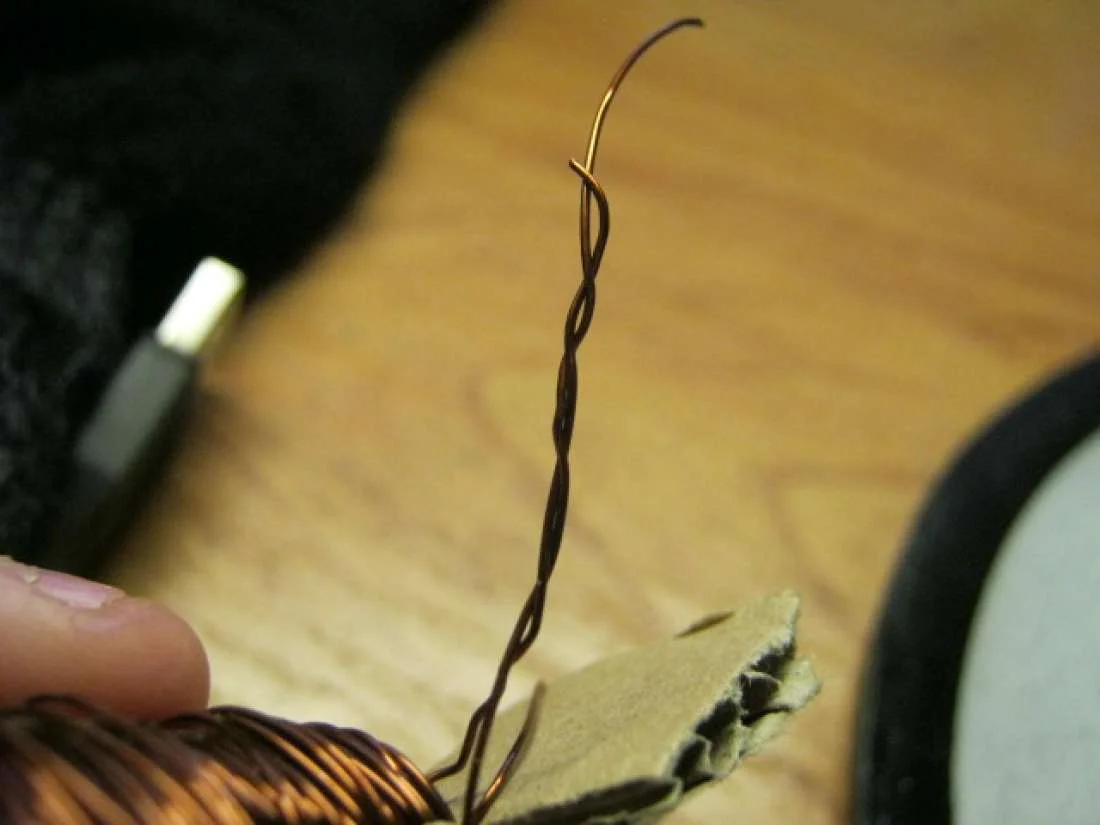

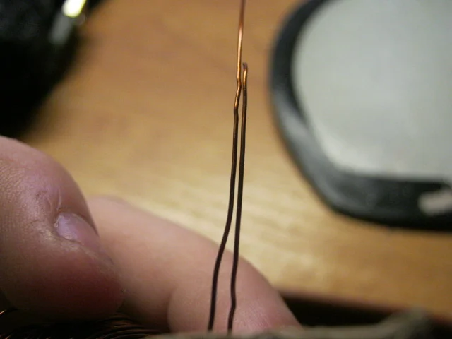

это мне уже объяснили как наматывать,я спрашиваю другое как провод делать там 2 жилы в косичку сворачивать или прям так 2 жилами мотать ничего не делая?вот как на 1 фото или на 2?

как на 2м,я ж нарисовал.
спасибо,завтра начну и навсякий случий проверю бп может подойдёт,а щас спать
можешь не пытаться-не пойдет,был такой.

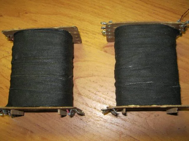

ну вот несмог уснуть и начал мотать катушки,вот фотки уже намотанных катушек)))

Молодец, но лучше бы выспаться ! :D
ну вот собрал всё подключил но сильно гудит надо сильнее стягивать а ключ на 10 в гараже завтра стяну хорошо а так всё работает померил постоянку на выходе вместе на обеих плечах получил 58 мне кажется будет разное напряжение на плечах((((завтра посмотрим
Удачи. Витки ровно укладывал?
а ели в одном плече будет больше в другом меньше,что делать?
ураааааааа)))))) разницы напряжение нету на одном плече 28,5 и на втором 28,3 ведь такая разница не имеет значения?
Свершилось!!!)) Теперь лепи усилитель)
