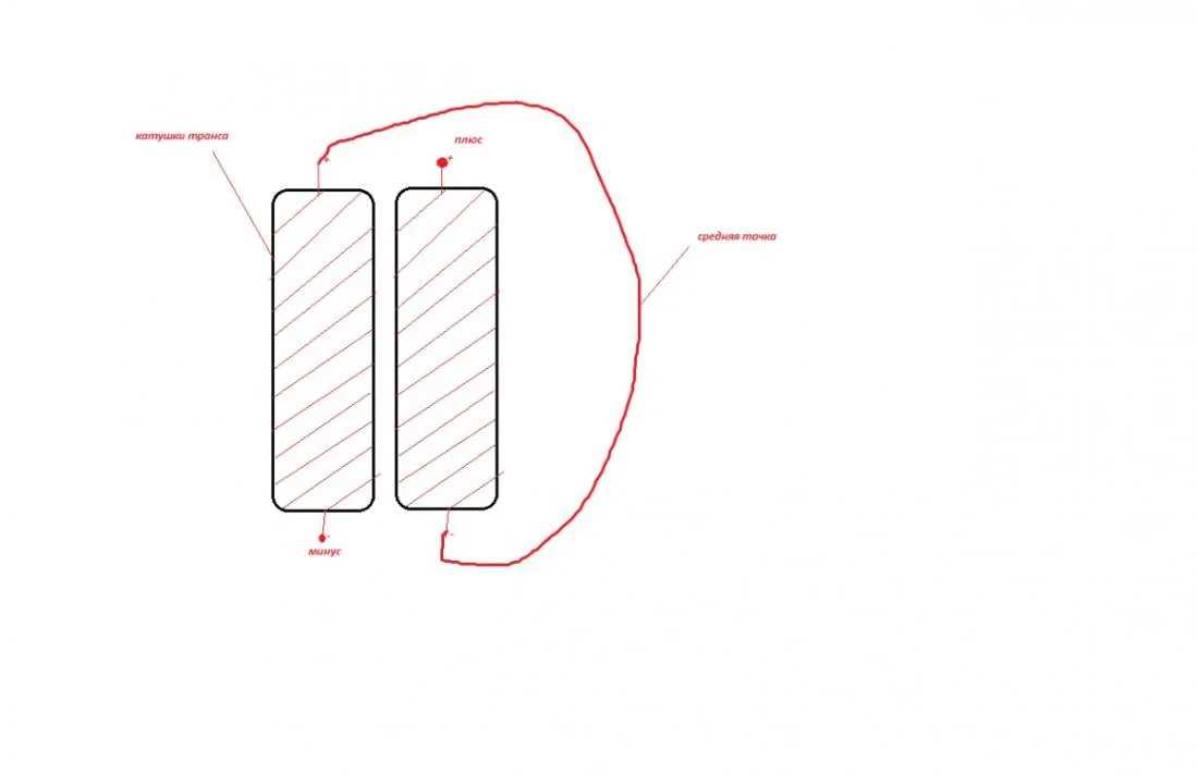

а средняя тока будет вот так?

всё верно! только плюсов и минусов на выводах трансов- не бывает! просто переменка (~)..
BH3, это не есть правильно. ПЛ-сердечник представляет собой тот же ТОР,
только сплюснутый, все обмотки разделены по полам. Обмотки на катушках,
это продолжение катушки на другой обмотке, то есть мотаться должны в
том же направлении. Присмотрись хорошо, у тебя в обратном ... :)
ааа понил свою ошибку мне надо было + с + да?на + и- не обращайте внимание это чтоб разлечать точки
В трансформаторах такой конструкции для соединения обмоток последовательно надо соединять начало одной обмотки с началом другой.
*что бы различать точки лучше писать Н(начало) и К(конец)
ВНЗ, извиняюсь развернул, все нормально в одну сторону, просто так нарисовано ... :)

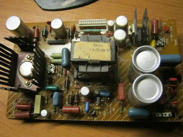

а можна ли взть ипульсный блоку питания для tda7294?
у меня готовый имеется от телевизора
Попозже выложу фото этого ипульскника.После ипульскника пойдёт постоянка или переменка?На выходе бп конденсаторы стоят до 40вольт думаю он будет выдавать где то 30 с чем то вольт

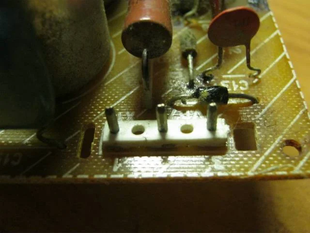

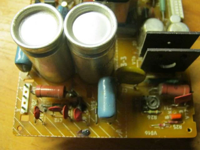

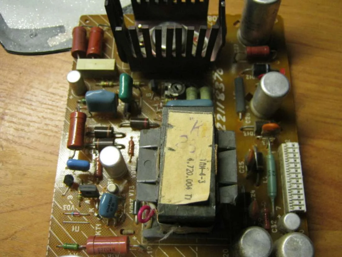

ну вот и фото,на 4 фотографии я как понил нужно подавать 220вольт,или нет я ошибся?

Нет Денис,этот блок питания не подойдет.Там напряжения не те.вроде как 12в,5в ну и еще что-то,а нужных тебе-нет. А почему ты забросил свой ТС 180?Проволки нет??
