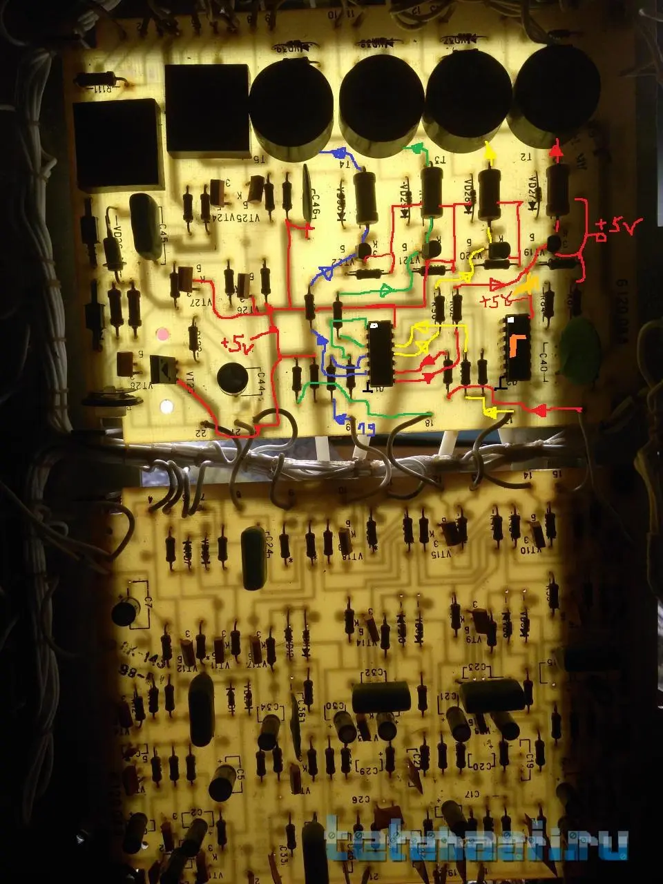

Попробовал сфотографировать монтажную плату.
    104.2 KB · Просмотры: 97
Вход зелёный, 10 контакт.показала позвонка.
Прошу прощения, 10, выход на лампочку.
Я спрашивал немного раньше, про микросхему, что одна тёплая. А вот вторая холодная. Как раз по монтажной плате она стоит в цепи на выход 10 контакта. Она по идее должна тоже нагреваться?

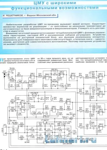

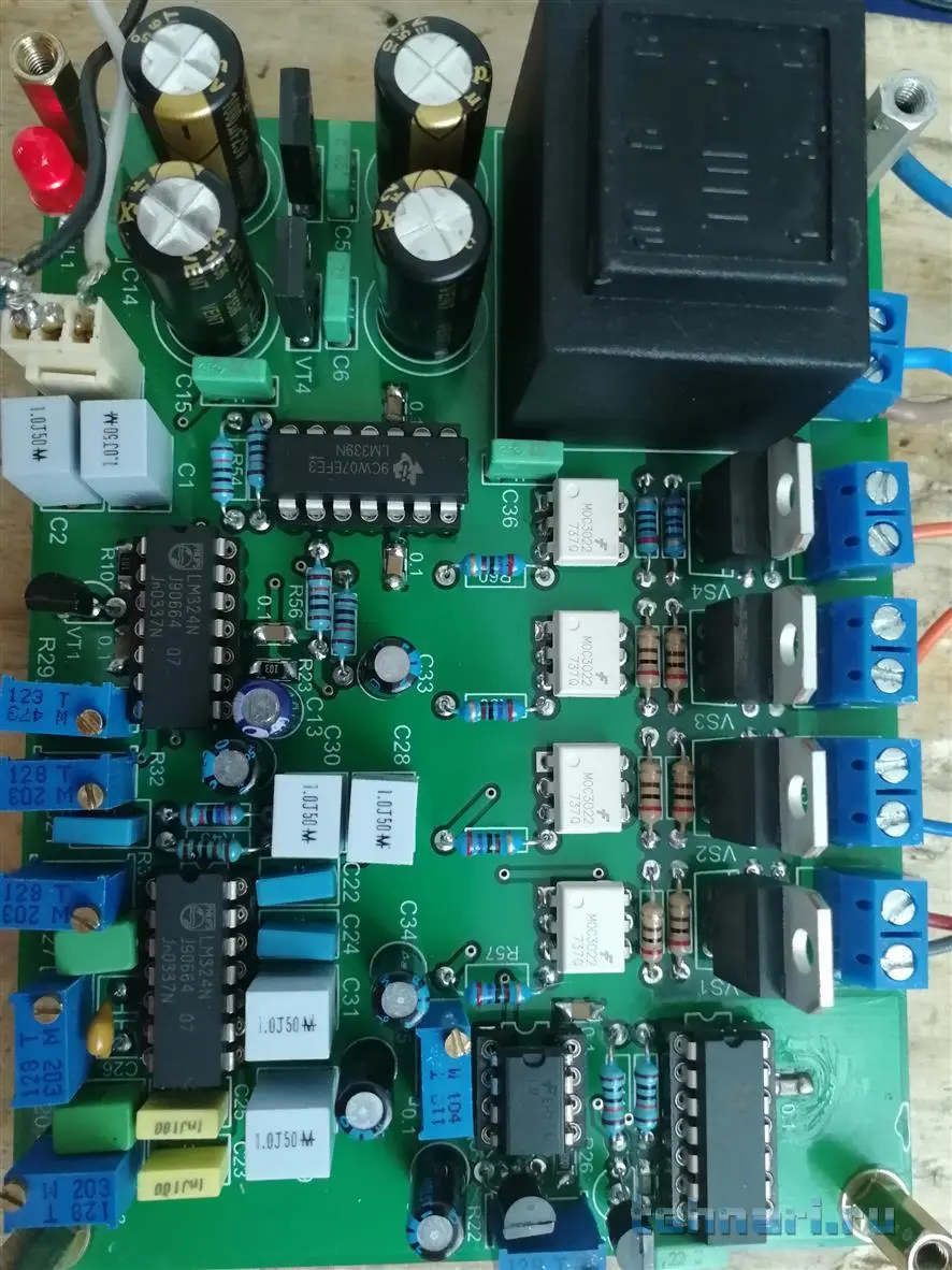

Есть такая готовая плата, из июльского номера "Радио", работает очень хорошо. Может будет решением ваших проблем? Все равно, даже если наладите вашу схему, будет работать гооораздо примитивнее.
    101.7 KB · Просмотры: 77
    48.8 KB · Просмотры: 100
    31.3 KB · Просмотры: 366
Вопрос стоит не о примитивности работы,а востоановлению антиквариата. В советское время могли так собрать,сплошная головоломка, да и ещё собирали по разному. Во, как.

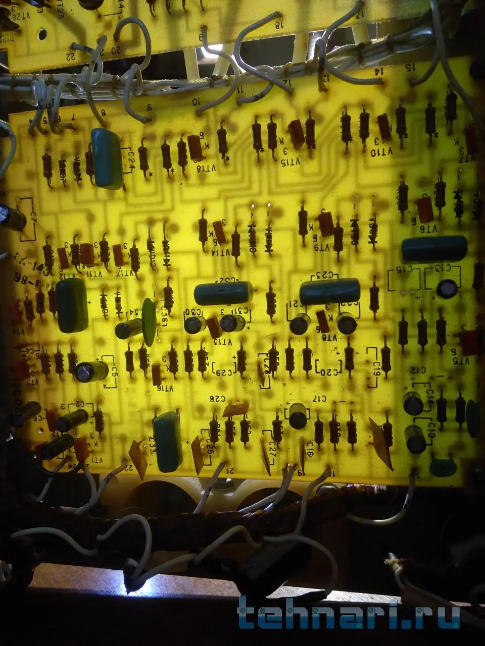

Здравствуйте.Как Вы писали. Вторая плата.
    109.7 KB · Просмотры: 95

Здравствуйте. По схеме которую Вы нарисовали на плате,напряжение на микросхеме,транзисторе без нагрузки, калебается от15 - 20 вольт.
Извините, взял не тот тестер. 1,89 - 2 вольта.
По схеме которую Вы нарисовали на плате,напряжение на микросхеме,транзисторе без нагрузки, колеблется....
Миша, указывайте на плате на схеме - там транзисторов много , позиционные обозначения для этого и существуют , а также на каком выводе - у транзистора их 3 , у микры - 14.
Сейчас важно определить работоспособность последней платы , без этого двигать к началу нет смысла .
Тем более нужно разобраться с каналом у которого , как вы писали , через несколько минут появляется постоянное свечение лампы ( при выведенных регуляторах в "0"). То ли дело в тиристоре , то ли в управляющих сигналах на его упр. выводе. ( если нечем заменить для проверки , можно временно перепаять с любого соседнего управл, вывода самих тиристоров)нам важно проверить и убедиться в работоспособности последней платы , а именно каналов.
Прошу прощения, проверил полностью по нарисованой монтажной схеме, весь путь. Изменения нет везде прибор показывает до 2 х вольт. Не пойму?
Может не правильно меряю? Я уже ничего не пойму. Тестер выставил на 20 вольт, черный (землю), подцепил на корпус приставки, красный ( плюсовой) по намеченным точкам.
На выводе 14 микросхем гляньте напряжение , оно в районе 5в должно быть.
Также проверьте на всех эмитерах кт502, на коллекторах этих же, оно не должно отличаться
сильно.
Как и писалось раньше , измерения проводить начиная с БП.
Те большие кондеры на 25в и 16в - какие напряжения на них ,
как минимум они не должны превышать 25в и 16в соответственно .
Из схемы примерно видно - около -20в и +12в на втором (относительно общей, средней точки) , а после регулирующего транзистора , на котором нет радиатора - около +5в.
