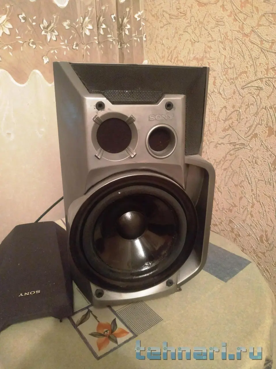

Диаграмма направленности, уровень искажений динамиков, полоса воспроизводимых частот, параметры ТС это конечно хорошо. Я например в этой теории не совсем дурак, но сегодня совершил глупейший, но осознанный поступок- купил пару АС от муз центра Sony, марка SS-GRX70G. Да, старые, да один дин с неродным подвесом, да диффузоры крашены. Правда при покупке проверил по науке- прогнал синусом, с низкочастотниками все нормально.
Ну и дома музыку послушал. Подключил к ТРА3116D2. Вполне себе поют, бас не нудит, как положено, где надо глубокий, где надо четкий. В общем и целом, даже в таком состоянии получше чем S-30.
Я это к чему накатал то все, нужно просто слушать музыку. Есть настроение, так практически на всем можно слушать и получать кайф :)
Я в общем понимаю, что колонки ниочем эти, но у нас выбор АС мизерный. Примерно раз в месяц подобное предложение проскакивает. Одно. :) В основном концертная и мультимедийные трифоники. Так то я облизываюсь на Edifier R2750DB, более менее по бюджету и по отзывам вроде нормально все. Как у Валериана пока не потяну :)
