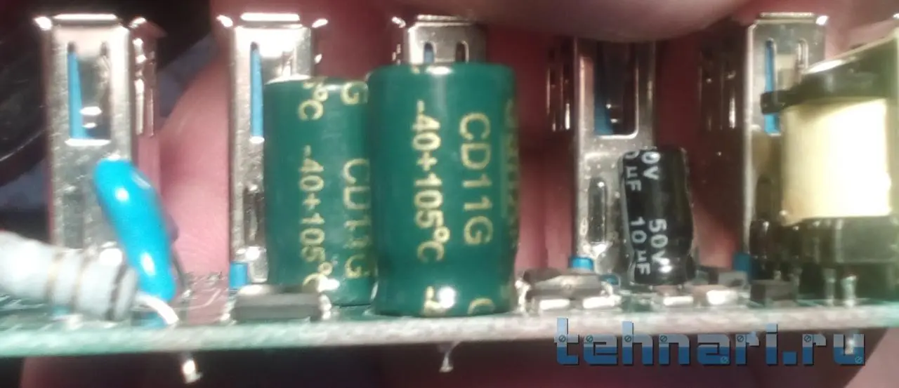

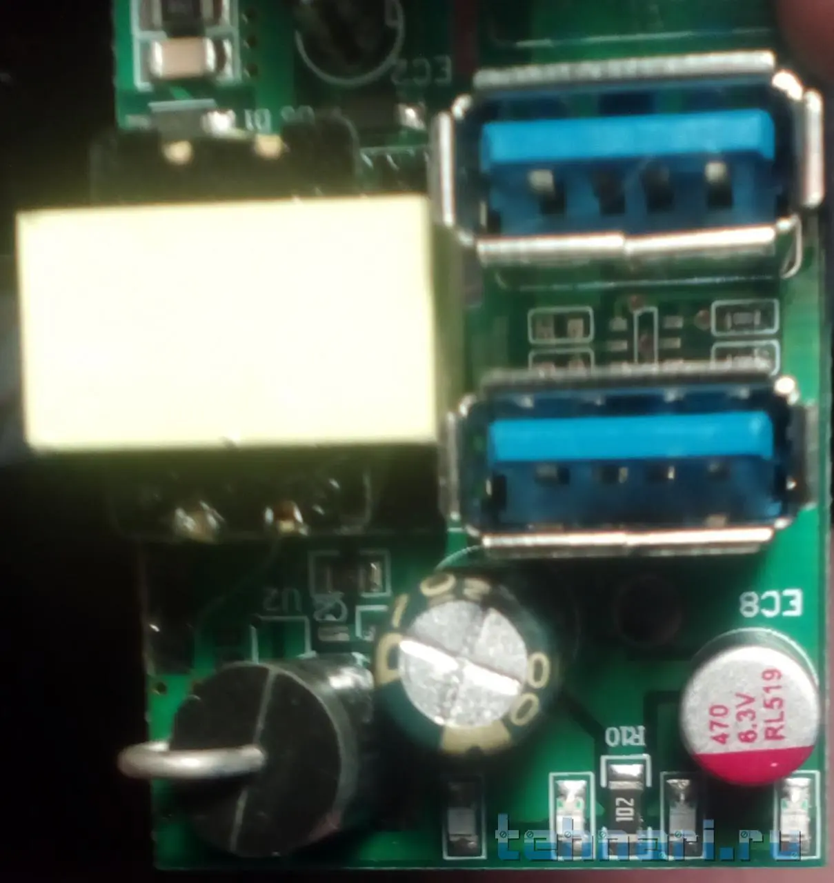

это переноска LDNIO.

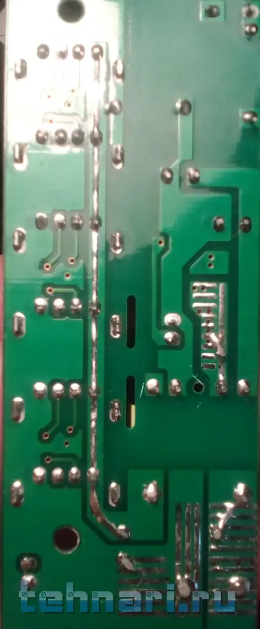

вот плата сзади
    28.2 KB · Просмотры: 116
не могу сделать хорошее фото своим телефоном.
сахай 47, не нужно фото всей платы, нужно фото части платы где установлен ШИМ, с лицевой стороны и с обратной. Просто наведи телефон на ШИМ и его обвязку и сфоткай и так же с обратной стороны.
