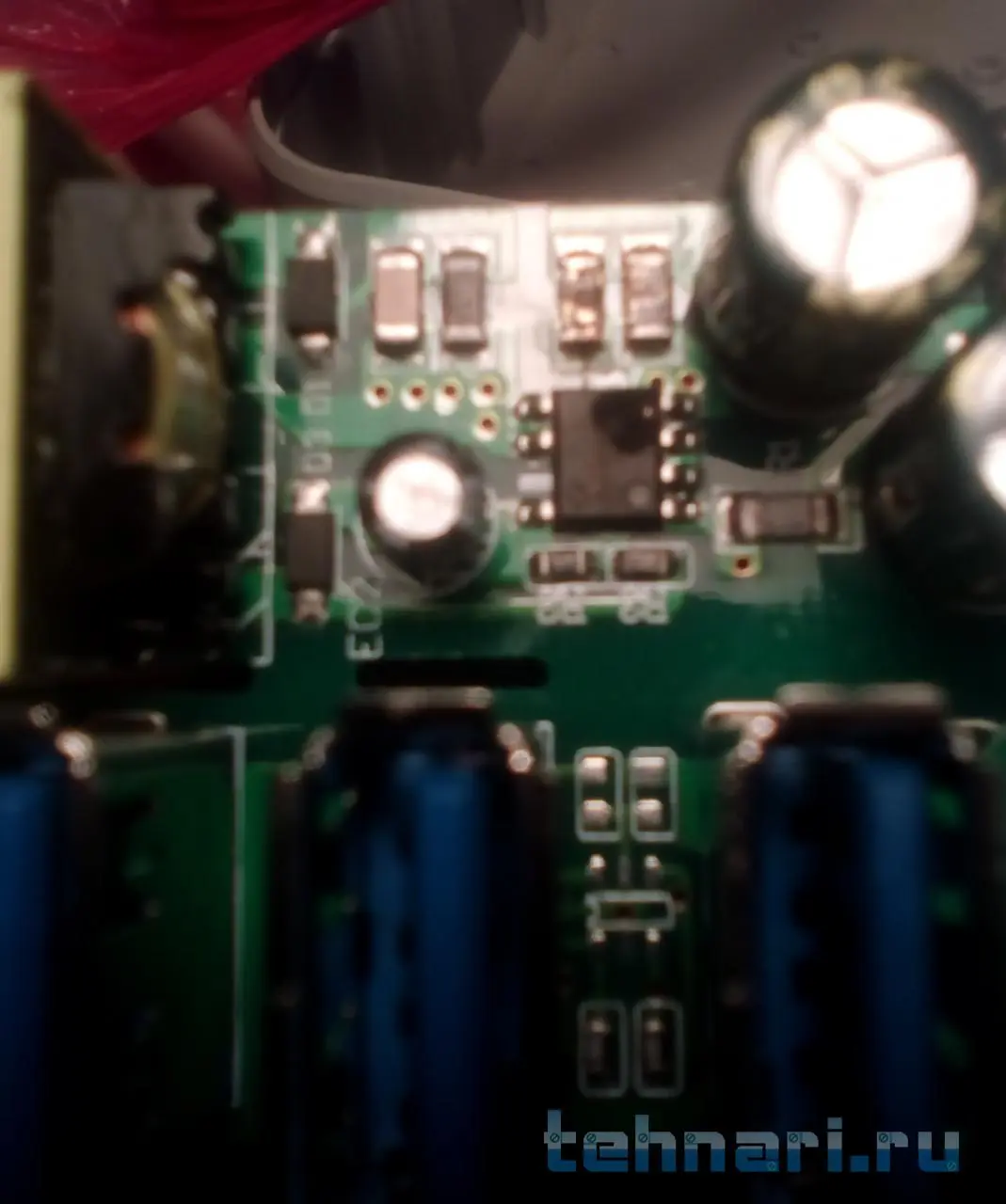

Проблема определить ШИМ-контроллер
сахай 47, не нужно фото всей платы, нужно фото части платы где установлен ШИМ, с лицевой стороны и с обратной. Просто наведи телефон на ШИМ и его обвязку и сфоткай и так же с обратной стороны.
Телефон не может делать макрофотографии. Получите не резкие крупные подобия фоток.
вот фото как получилось.выше есть фото лучшего качества

Выше ШИМа стоит 2 детальки, на 2-ом фото, сопротивление (резистор) и конденсатор, что то не понятно, они подгоревшие или такое фото?
макрофотографии не нужны, а вот фото крупным планом части ШИМ можно сделать любым более менее телефоном, что и сделал автор.

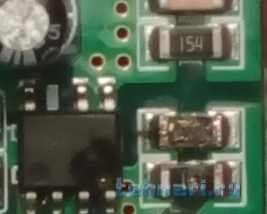

вот увеличил норм фото и обрезал .шим и в право два элемента подгоревшие либо они так выглядят от взрыва шима.
    8.2 KB · Просмотры: 198

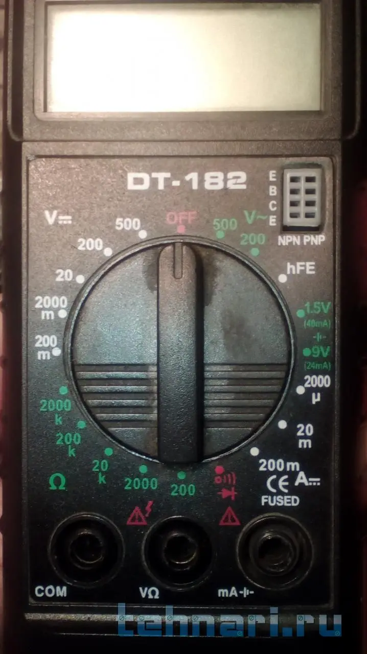

сахай 47, смахивает на то что они тоже сгоревшие. Особенно нижний с дыркой (резистор). А у Вас вообще мультиметр есть? Что то мне подсказывает то это не ШИМ вообще!
имеется,я сейчас ухожу прийду попозже,и скину фотку мультитестера.только я им умею вольты замерять.
вот такой тестер у меня

выводов хватает, а вот обвязка не получаеться, особенно 2 плеча где стоят попарно кондёр и сопротивление. На ШИМ обвязку вообще не похоже.
ноги 5.6 - DRAIN попарно кондёр и сопротивление+ диод=клампер
парни кто фото понял что то за электронные компоненты сгорели?
Сгорели сопротивления, определённо. Если крайний их вывод идёт на плюс сетевого выпрямителя, то скорее всего стоят по цепи Vin, и они должны быть при этом весьма большого сопротивления. Вполне возможно что их прошило по поверхности. Но могу и ошибаться насчёт написанного мной. ШИМ - по всей видимости какая-то китайская экзотика
есть смысл ремонтировать или нет?сколько это примерно будит по деньгам стоить?
Можно наверное, только невыгодно будет скорее всего. Переделывать под другой ШИМ придется. Задача усложняется тем, что стабилизация без оптопары, с обмотки самопитания. Номенклатура таких ШИМ контроллеров невелика совсем
