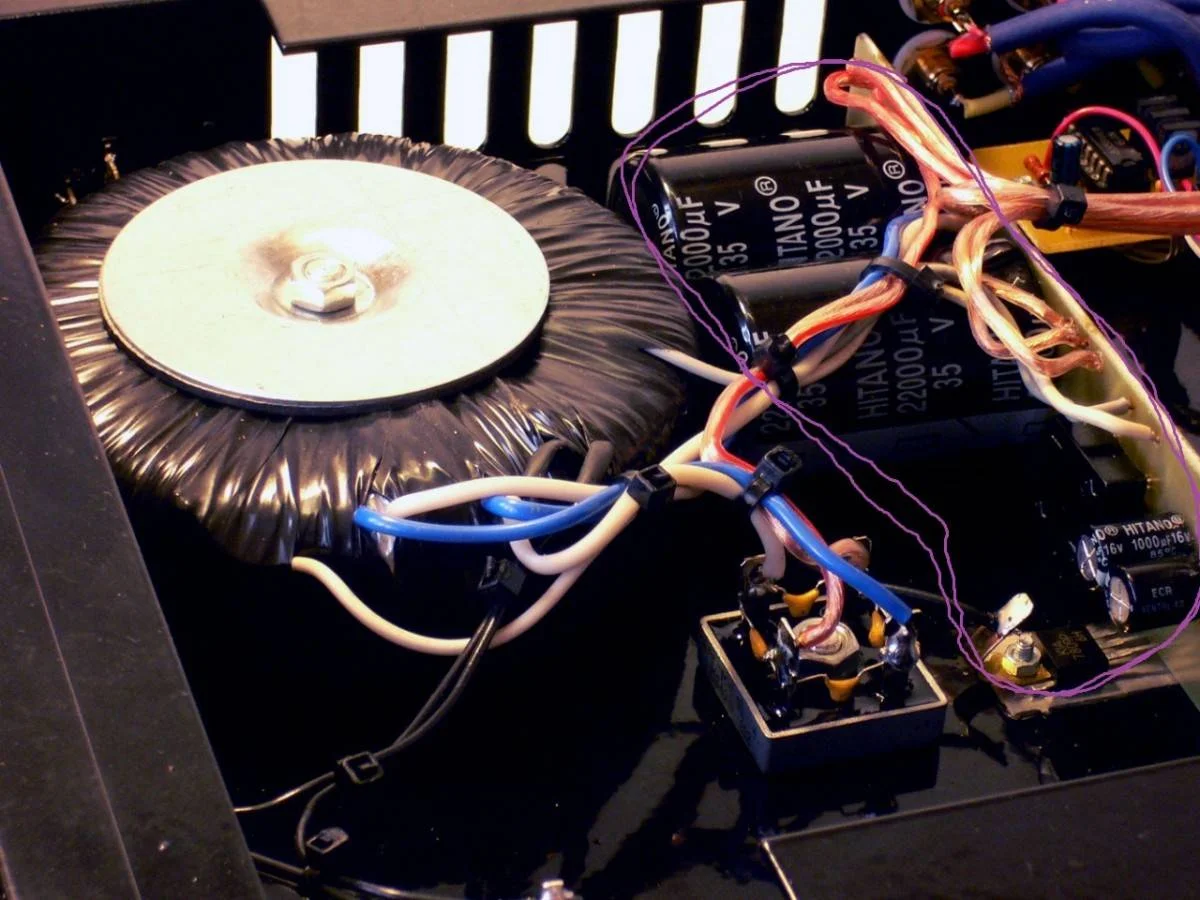

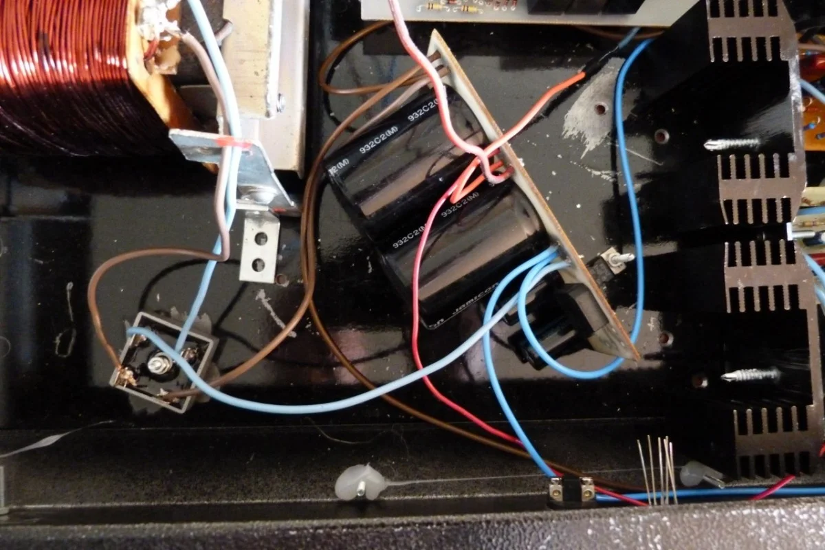

Просто я не могу понять как у тебя там всё подключено. У тебя стоит плата с конденсаторами как у меня и ещё одна дополнительная плата, как всё это между собой соединено?
От платы кондерсатора идут к плате фильтра, и потом к усилителям.
На этих платах и по этой схеме сделано уже не один десяток усилителей, значит в его неработоспособности виноват пресловутый человеческий фактор.
Давай поступим так: ты убираешь все провода, проверяешь всё внимательно на всевозможные ляпы, и потом начинаешь вести монтаж по новой, но со всей возможной тщательностью. Сначала надо подключить только питание усилителя и колонки. Временно убери дополнительные конденсаторы - время экспериментов будет позже.
И проверь какой резистор ты впаял в цепь обратной связи, иногда такая ошибка приводит к возбуждению усилителя на высоких частотах. По схеме это резистор R2 и он должен иметь сопротивление не менее 22 кОм.
А какие дополнительные конденсаторы убрать??? Я так и не понял.
На плате фильтра проверил ещё раз(хотя там все нормально), потом на плате усилителя монтаж и дорожки проверил(фото выкладывал). Про резисторы Вы говорили, тоже проверял перед монтажем(хотя всегда тестером проверяю перед тем как припаять их), они 22кОм.
Как правильно мне понять, чтоб подключить только питание усилителя? От БП + и - к усилителю ( а второй усилитель как?).

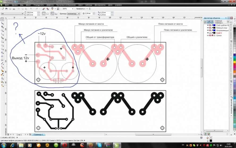

Сделай блок питания как тут: http://www.tehnari.ru/f131/t38575/
Без лишних конденсаторов.
Начни монтаж с начала, со всей возможной аккуратностью.
Не подключай пока цепи питания дополнительных устройств, я имею ввиду блок коммутации, оставь только питание усилителя.

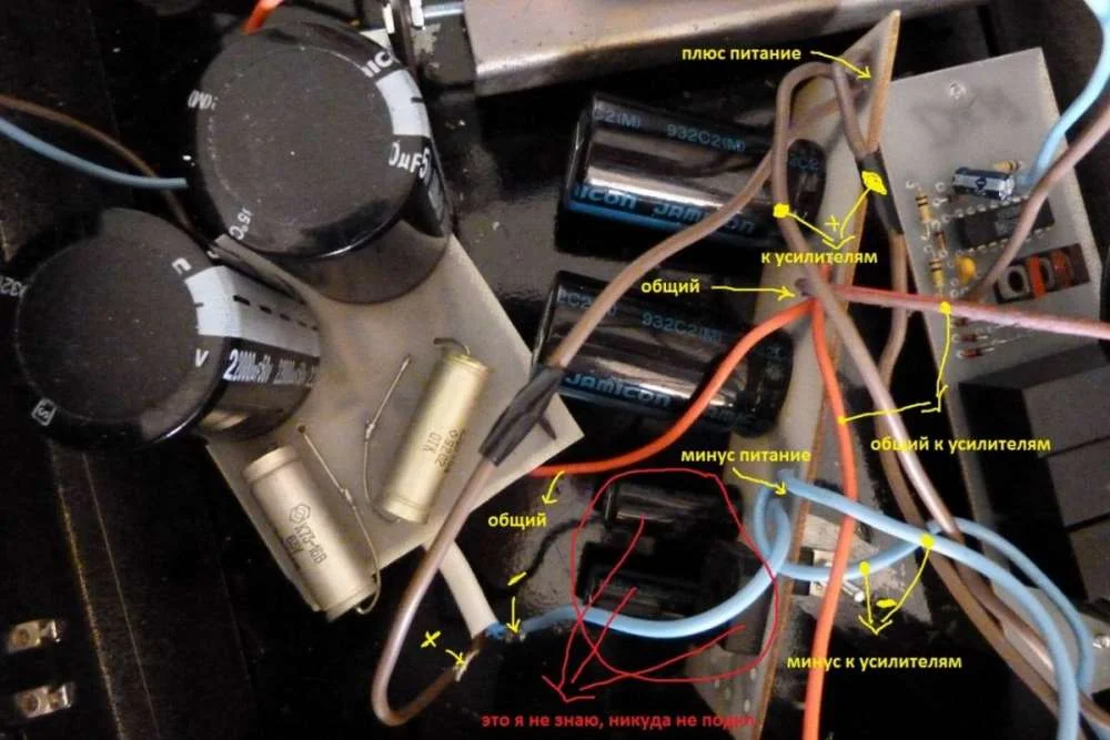

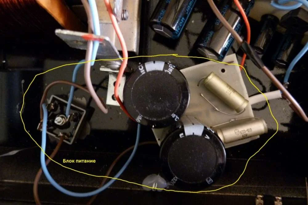

Валера, сделал теперь как Вы мне давали по ссылке. Отсоединил провода от коммутатора к переменному резистору. Кстати, переменный резистор у меня на 50кОм.
По схеме у Вас БП там четыре конденсатора, но по фотографиям сделал как у Вас, как Вы и говорили.
Подключил к усилителям только колонки (больше ни чего) и подождал 10мин, в итоге не греются микросхемы, а когда начинаешь держать пальцами микросхемы - то они начинают медленно греться. :tehnari_ru_325:
    105.9 KB · Просмотры: 166
    108.7 KB · Просмотры: 116

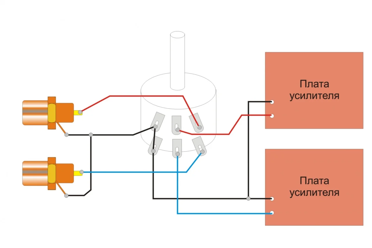

    18.8 KB · Просмотры: 266
Это для одного входа, без коммутатора. Именно так подключи и проверь с источником сигнала.
Ни чего не получилось. Нет никаких сигналов.
Значит ищи ляпы на плате. Может питание не туда завёл?
