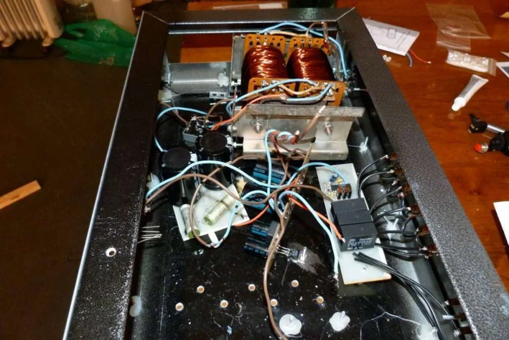

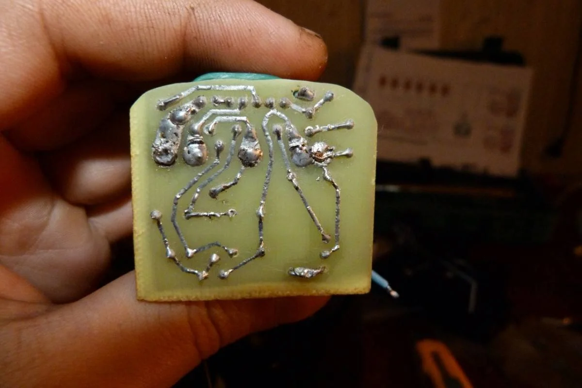

Проблема с TDA 7294

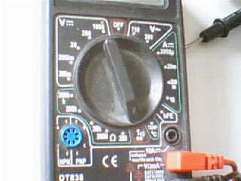

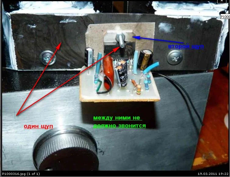

ставь в это положение переключатель:Изображение 001.webp,
Изображение 002.webp,
далее: один щуп на радиатор, второй на микросхему .

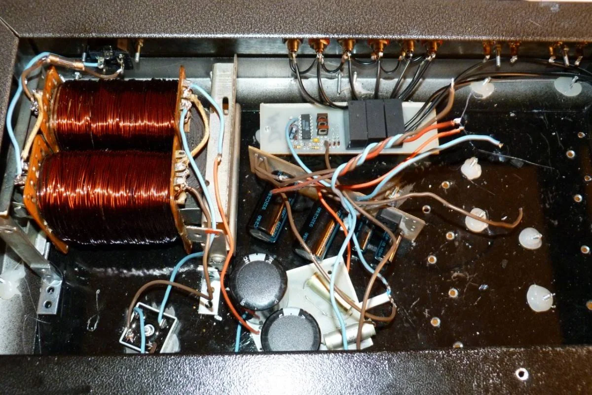

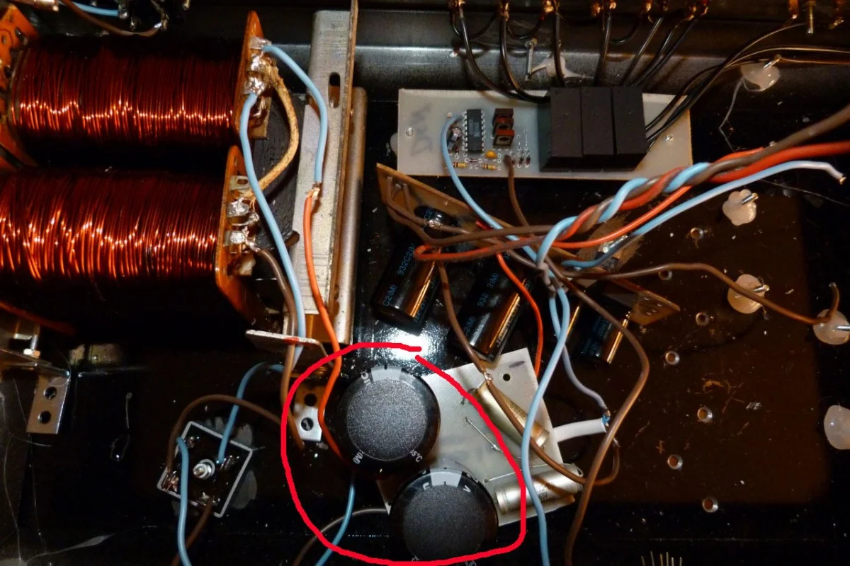

Что-то я не понял, почему у тебя четыре конденсатора?
Вот на фото, так правтльно? Если да, то ни каких признаков, т.е. сигналов или еще что нибудь.
Собирал все по схеме, тем более спрашивал какие нужны конденстаторы. Если на БП, то там у меня 2шт. по 22000мкФ/50В и параллельно 2,2мкФ/63В (К73-16В).
И вот что заметил, когда я не подключаю к усилителю провода от аудио-видео и от колонок, то микросхемы не грееются, а как подключу то всё, мкросхемы начинают грется, хотя тишина в колонках.

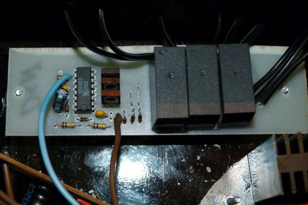

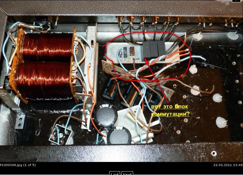

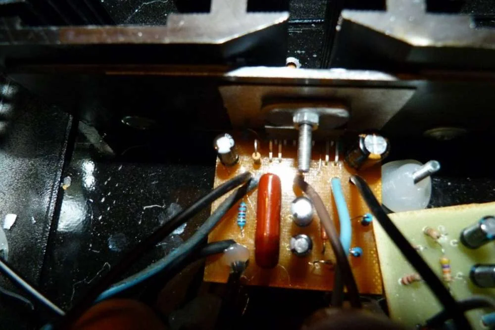

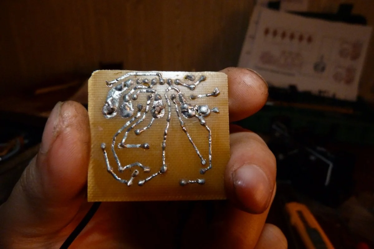

сфоткай усилитель со стороны деталей.
и ещё попробуй подключить вход на прямую, без блока коммутации.
Со стороны это как, не понял я.
А вот напрямую тоже не понял, ведь собрал как все по схеме. И не увидел на схеме про кондера 47mf/ 50V.
Подскажи пжл как.
А все доперло. Немножко не в себе просто.

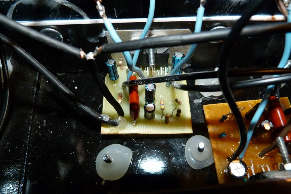

На плате усилителя все кондесаторы стоят - 5шт. в общем. И справа от микросхемы и стоит на 47мкФ/50В, но в другом заметил стоит на 47мкФ/63В
попробуй вход подать на прямую на плату усилителя, обойдя блок коммутации.
а фотки сделай обеих плат усилителей со стороны монтажа деталей.
Я уже выложил эти две фотки, на третьей странице (пост 30). :)
А вот это что за конденсаторы?
И наведи порядок в проводах, а то не понять что куда идёт. И ещё: у тебя случайно выходные клеммы не коротят на корпус? Тоже проверь тестером.
Эти по 22000мкФ/50В. Мне советовали в другой теме. Не помню уже в какой.
А на счет проводов уже нормально. Тоже тогда подумал из за них. Изолентой замотал клеммы.
P.S. Я уже писал выше, и вот что заметил, когда я не подключаю к усилителю провода от аудио-видео и от колонок, то микросхемы не грееются, а как подключу то всё, мкросхемы начинают грется, хотя тишина в колонках.
Тогда тебе надо было выпаять одни конденсаторы и заменить их другими.
И ты не ответил - выходные клеммы не коротят на корпус? Проверял тестером?
И попробуй подключить только одни колонки - будет ли греться.
Выпаять кондеры на 22000мкФ??? И какие на другие заменить конденсаторы? Ведь говорили в другой теме что как раз нормально будут такие конденсаторы 22000мкФ/50В.
Проверил тестером, ни каких признаков.
Подключил только колонки, микросхемы сразу стали нагреваться. :(

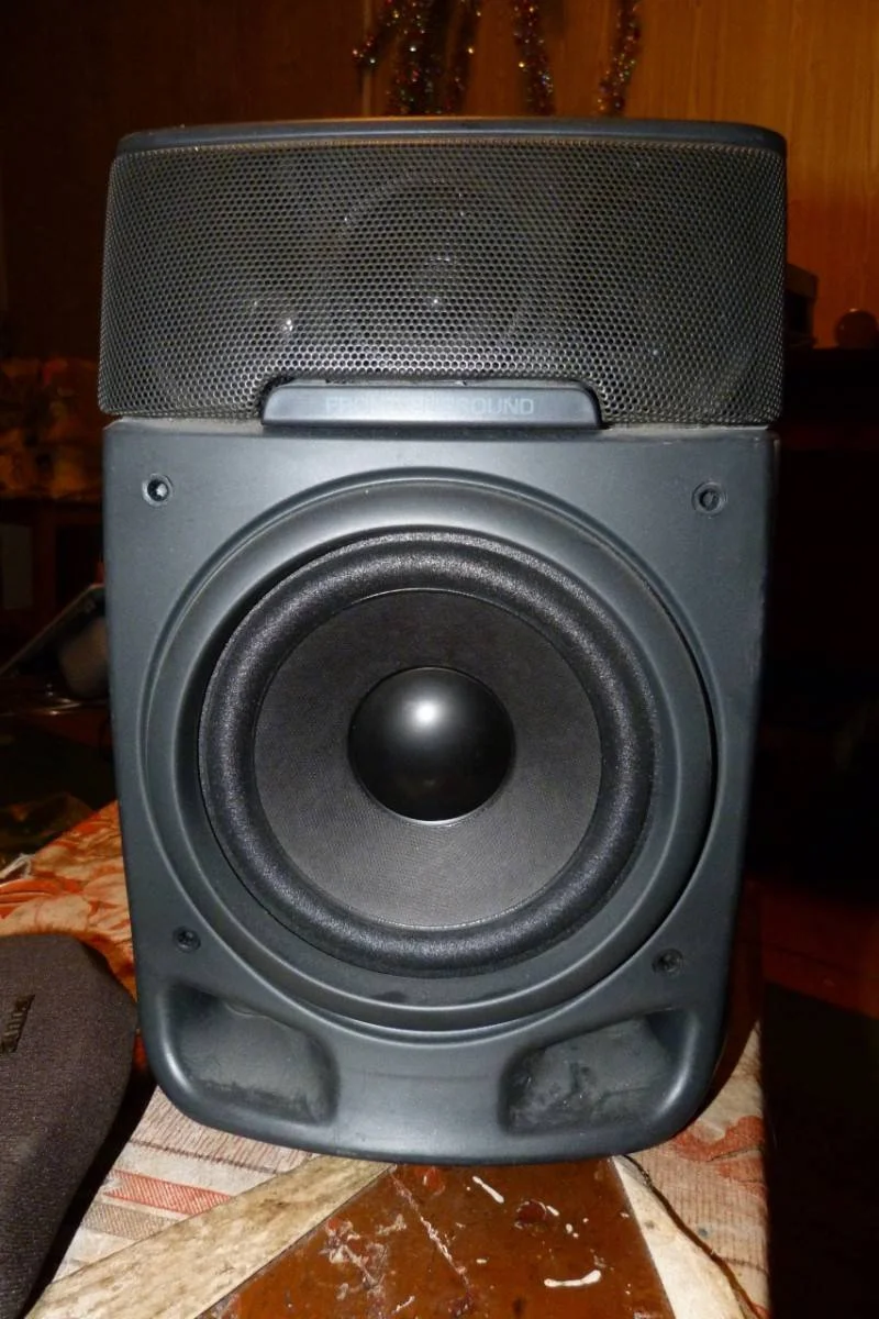

У тебя, судя по фотографии, установлено четыре конденсатора в фильтре, вот я и спросил - что у тебя там за путаница.
А сами колонки какие? В них нет короткого замыкания?
