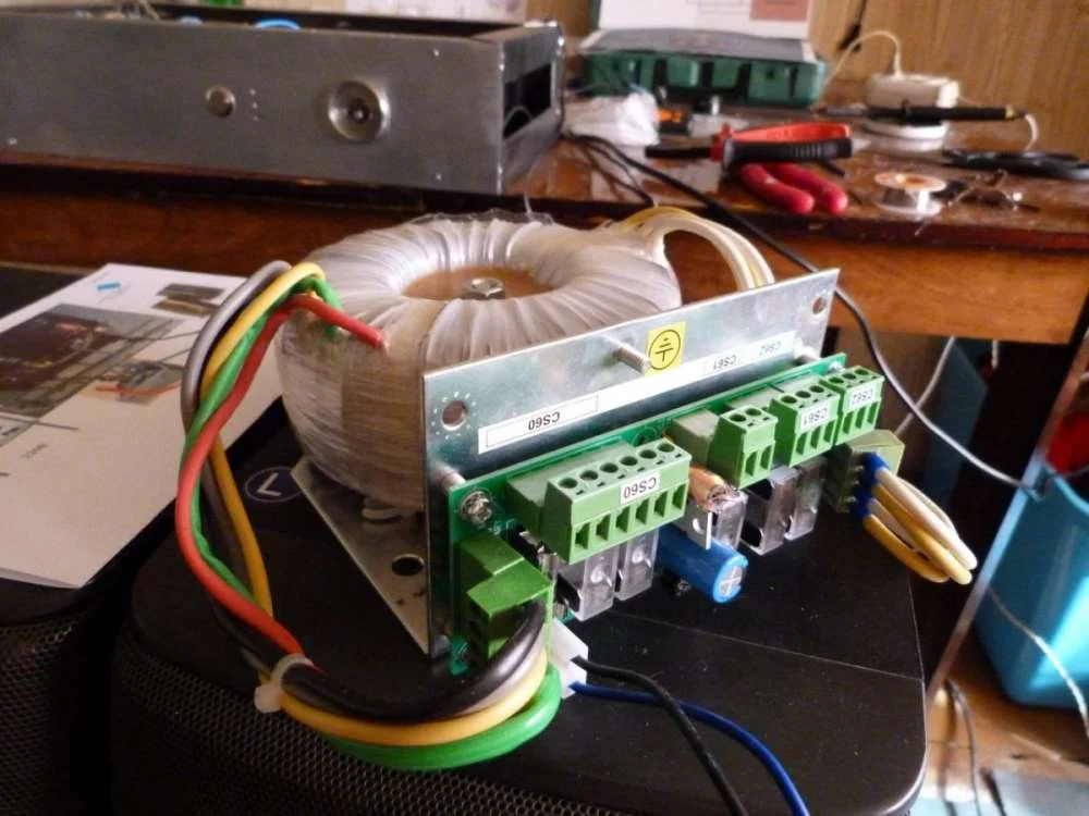

На трансе всегда проверяю, в основном 24.5В показывает. Правда сегодня замерял, показывало по 25.1В каждый. Вот тут я не понял почему больше стало.
А вот и транс 320V/2*24. Только я не знаю как подключать.
И разобрать не могу, т.к. залит чем то. Хотя там на плате защиты стоят от нагрузки и т.д.

Ты меряешь на каждой обмотке, а теперь померь не относительно средней точки, а на других концах.
Не надо разбирать, подключи и измерь напряжения.
По 24.1В показывают.
Везде? У тебя с трансформатора три вывода и между всеми одинаковое напряжение?
Почему три, два там. Тем более мне на заказ собрали по дешевке :)
А так да, одинаково показывает напряжение. А если переменка, то 48.8
Всё, я сдаюсь...

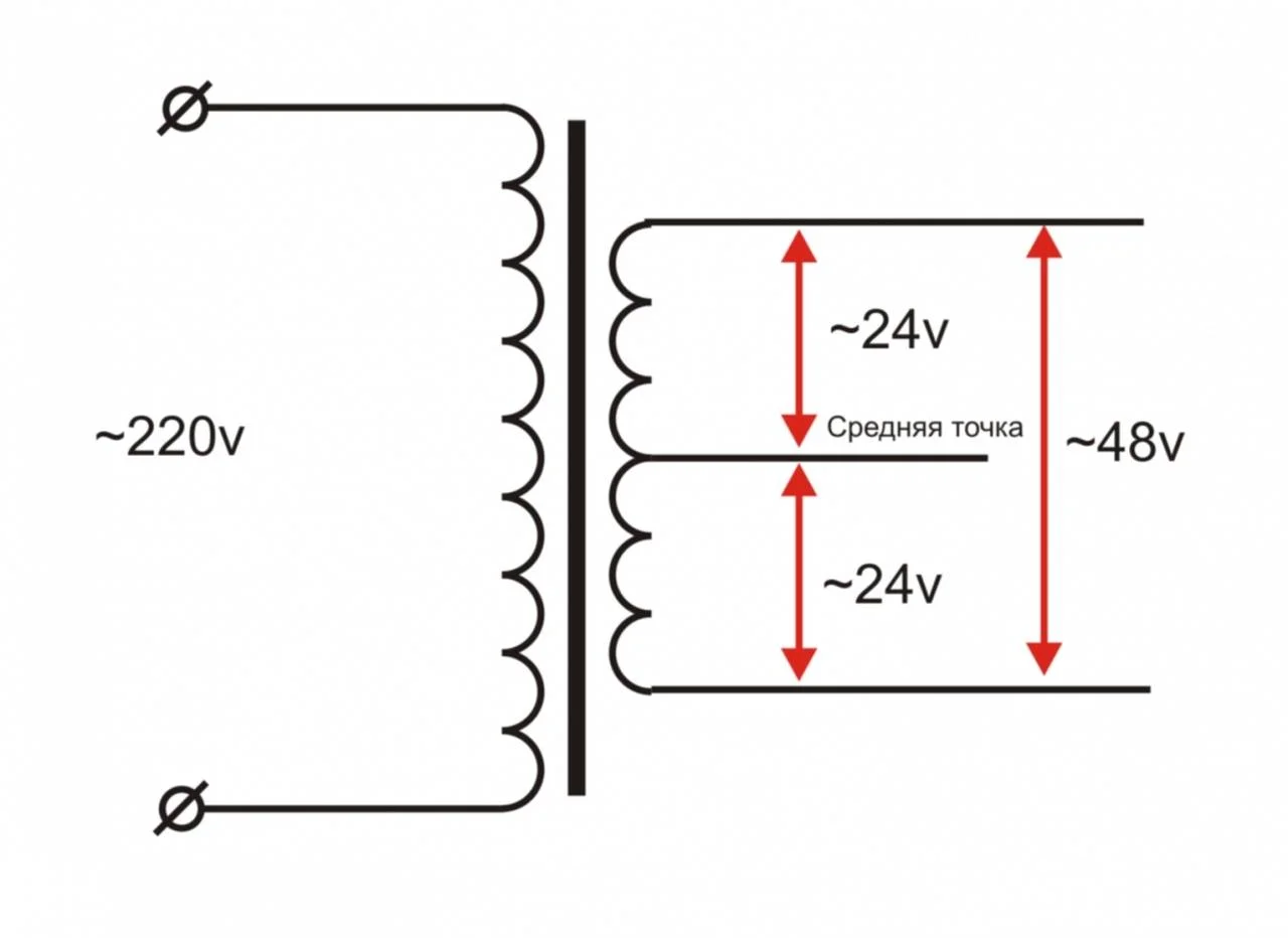

Должно быть вот так:
На трансформаторе должно быть две обмотки. Начало одной соединяется с концом другой - это и будет средняя средняя точка. Напряжения должны быть такими, как указано на схеме.
И кстати, если у тебя всего два вывода, то куда подключал общий провод?
