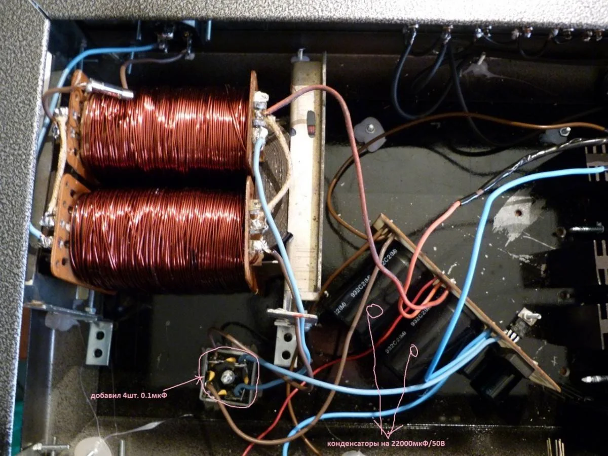

Валера, что теперь делать, что еще проверить?

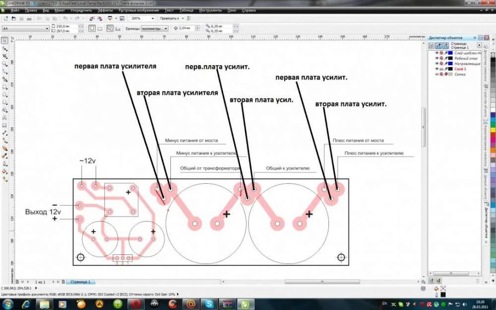

А так я решил новые платы усилителей собрать, сегодня купил.

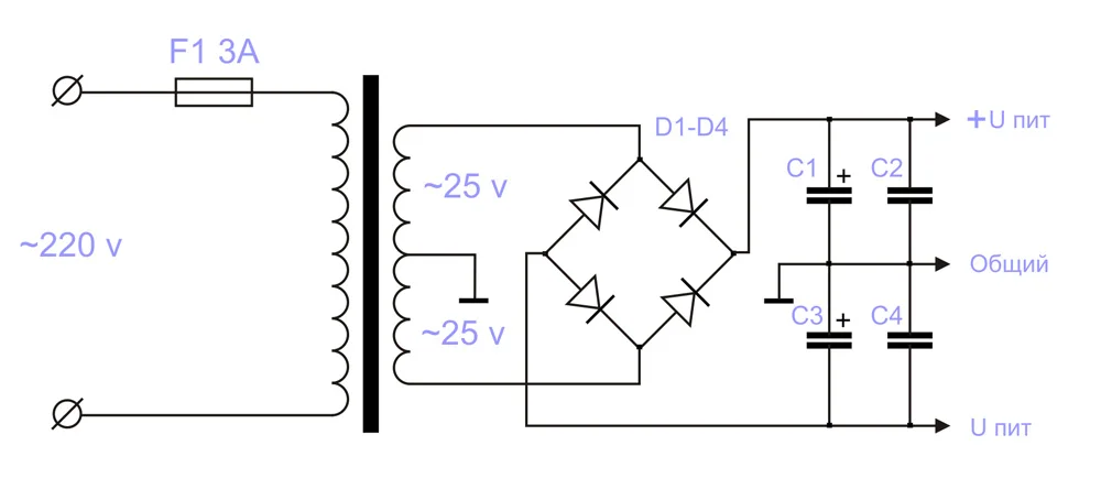

И можно вопрос, по схеме блок питание там четыре конденсатора, а у Вас два конденсатора. Или это не влияет? Просто смотрю и перечитываю темы и вот такой вопрос возник.
    108.7 KB · Просмотры: 196
    14.6 KB · Просмотры: 110
У меня диодный мост зашунтирован конденсаторами по 0.1 мкФ, следовательно на электролитах их ставить уже не обязательно.
Ладно, поеду куплю четыре конденсатора 0.1мкФ(они же керамические?).
Поэтому Валера, с этой платы (на фото)идут на два усилителя, правильно?
Я спрашиваю потому, что хочу убедиться в правильности, т.к. сделал новые платы усилителя.
Что нужно заземлять, например, трансформатор надо? Прочитал на форуме и понял что надо к корпусу, а я даже не знал.

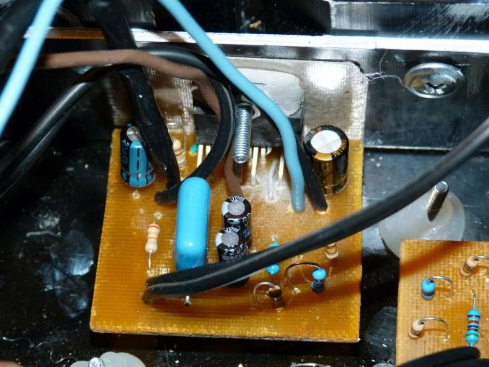

И проверь какой резистор ты впаял в цепь обратной связи, иногда такая ошибка приводит к возбуждению усилителя на высоких частотах. По схеме это резистор R2 и он должен иметь сопротивление не менее 22 кОм.
У меня есть резисторы на 25кОм/0.25ватт. Подойдут? Если да, то может вместо 22кОм заменить их на 25кОм?
Большой разницы не заметишь.

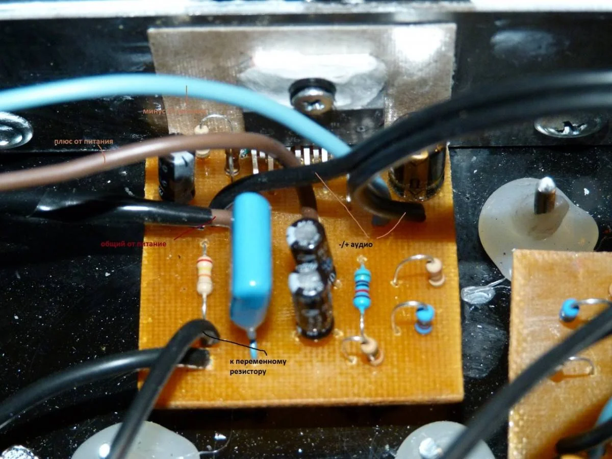

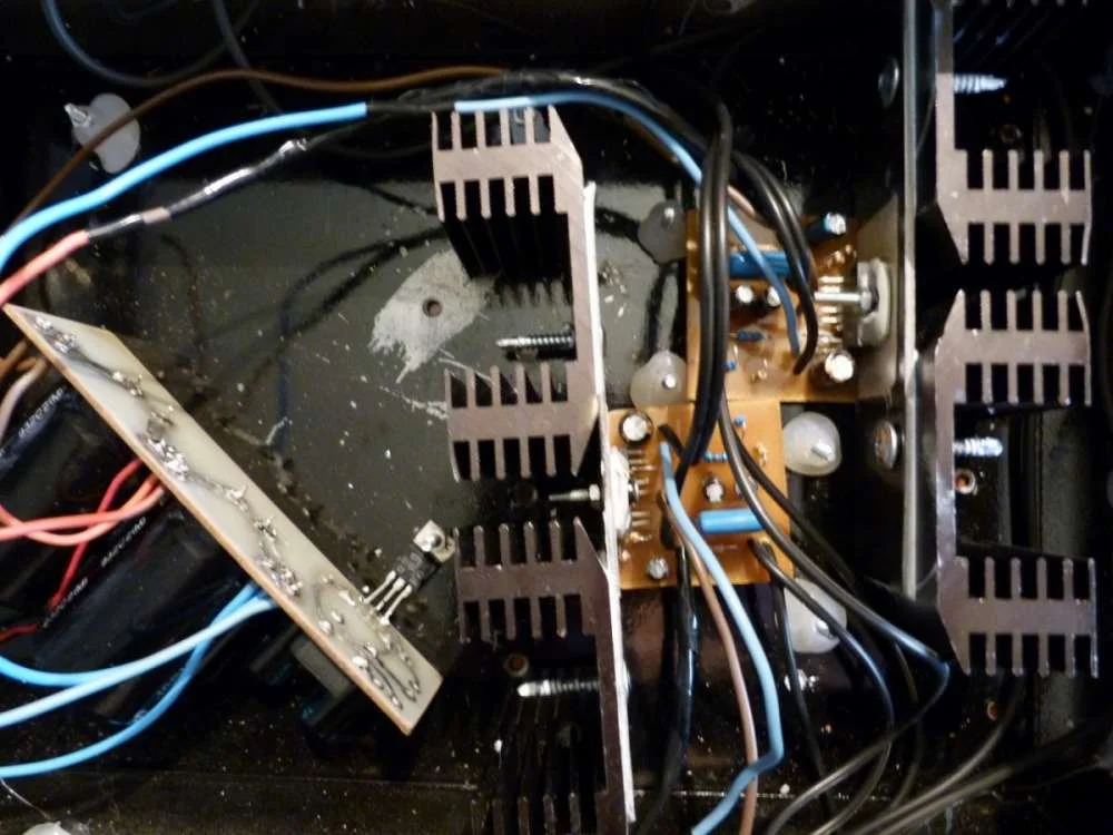

Собрал новую микруху, тоже самое, греются.
Не знаю что надо им, чтоб не грелись.
Посмотрите пожалуйста, может что то надо сделать, например, заземлить.

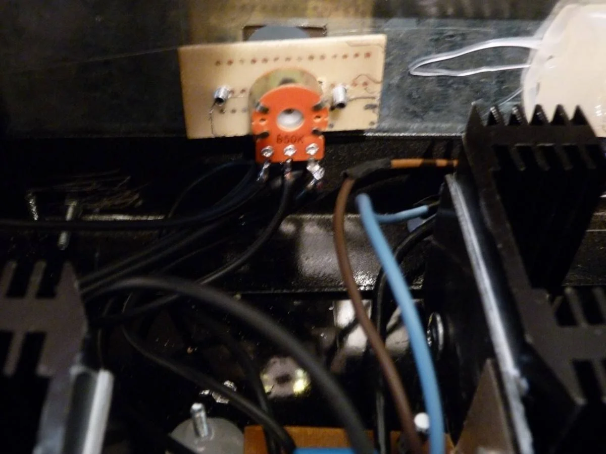

Переменный резистор проверил, провода не касаются друг с другом.
Нашел втулки, вставил в микруху.
Провода на вход и от платы к переменному резистору припаял экранированным проводом.

Звук есть?
И для питания коммутатора нужна отдельная обмотка.

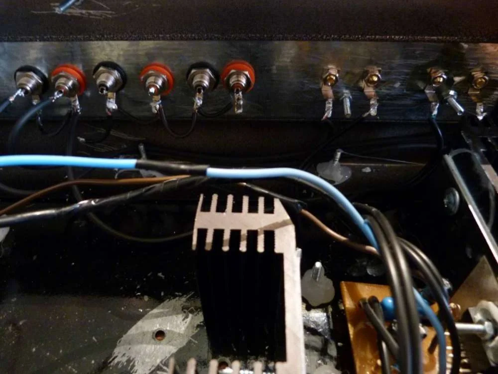

А по поводу нагрева, я обратил внимание на то, что микросхемы у тебя прикручены к очень тонкой пластине, судя по фотографии, её толщина не более трёх миллиметров, а этого недостаточно для быстрого отвода и распределения тепла.
Я решил пока отказаться от платы коммутатора, пока не разберусь в чем причина нагревании микросхем. Ведь они нагреваются на "холостом", а это значит как Вы мне говорили, плохо. Я же ничего не подключаю к усилителям, а они (микры) нагреваются.

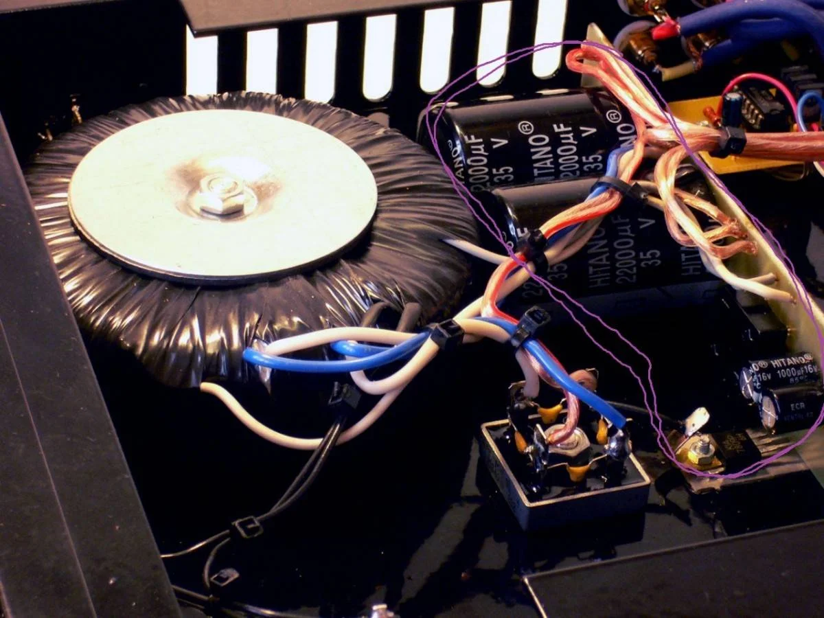

Валера, Вы ни чего не заземляли, например, транс?
Так что правильно у меня блок питания собран???
Ты пока отключи от трансформатора блок дополнительного питания, а то у тебя появляется лишняя точка земли через микросхему стабилизатора. Когда это сделаешь, проверь усилитель на звучание.
Какой блок дополнительного питания?
А так я сделал как Вы говорили. Убрал "лишние" конденсаторы. Оставил только вот как у Вас в усилителе. Больше ни чего нет. Питание идет только от диодного моста и этих двух конденсаторов 22000мкФ к двум усилителям.

И я говорю про то, что тебе надо отключить от диодного моста стабилизатор для платы коммутации, судя по фотографии, он у тебя подключен.
Значит от транса сразу к конденсаторам подключать?
Нет, я говорю, что бы ты отключил от трансформатора и диодного моста всё, что не связано с питанием усилителя.
Чет туплю. Не врубаюсь о чем Вы говорите. :tehnari_ru_281:
P.S. Извиняюсь за глупость.
Оставь подключённым к трансформатору только усилитель. С диодного моста только на конденсаторы. Убери провода на дополнительный блок питания для коммутатора.
Так диодный мост получается только для коммутатора идет??
И как от транса сразу к двум усилителям подключить?
