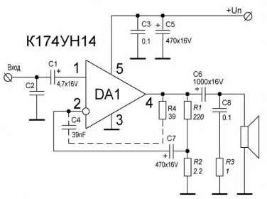

Хай всем форумчанам ! Нужна помощь,потому что просто так нет смысла писать,так как мало соображаю, поэтому огромнейший вопрос ! можно ли заменить кондер на 39 nF на кондер близкий по значению емкости! воот схема :
    8.7 KB · Просмотры: 2,104
воот детали которые используются
есть на 33 nF, на него можно заменить?!
Можно, но это во - вторых, а во - первых постарайся правильно указывать элементы! 174ун14 - это TDA 2003. Цепочка, которая указана пунктиром, ставится , если усилитель возбуждается, а если нет, то нет.

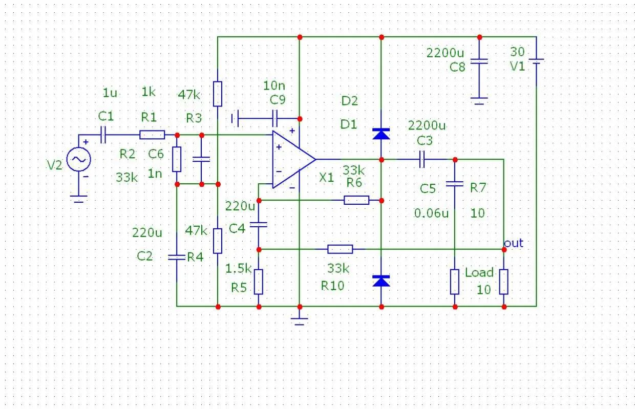

Что вы тупо даташит повторяете.Где обязательные элементы для нормального усилителя? ИГДЕ ОНИ? Где входной фильтр? Где RL выхордной фильтр? Почему элементы цобеля стоят некорректные? Коротите же выход по высокой частоте и даже не думаете об этом!
Наверное начнем с БЛОКА ПИТАНИЯ. Для 174УН14 надо 9-15в пост.напр и ток хотя бы 1А. У тебя есть??? Для ТДА2030 надо ДВУПОЛЯРНОЕ питание +\- 12-15в.или ОДНОПОЛЯРНОЕ 30-35в. с током в несколько А. По усилителю на ТДА2030 читай тут в соотв.ветках. Написаны ТОМА по этому усилителю.
Для вас даташит конечно "тупой", а для esipov a a то что надо
Надо сразу учиться делать правильно.В датавшите минимум дан,при котором сохраняется работоспособность.
Кстати так выходной конденсатор еще в конце 60годов уже не включали, для этого его в петлю ООС необходимо включать.

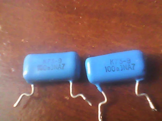

не нашел я на 220 нФ ,нашел 2 по 100 ,подойдут?!

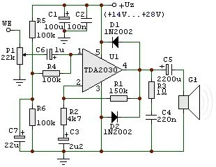

Вот так надо делать с однополярным блоком питания.Старо как мир
    108.7 KB · Просмотры: 1,536
