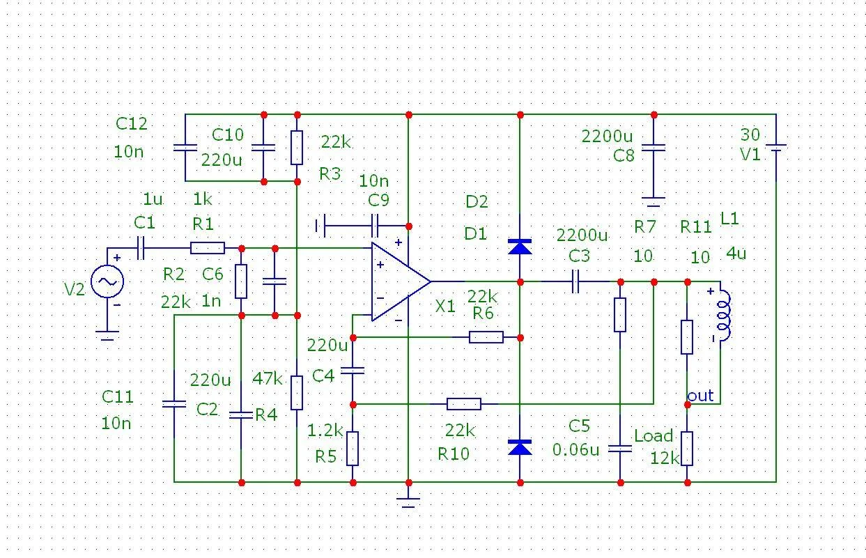

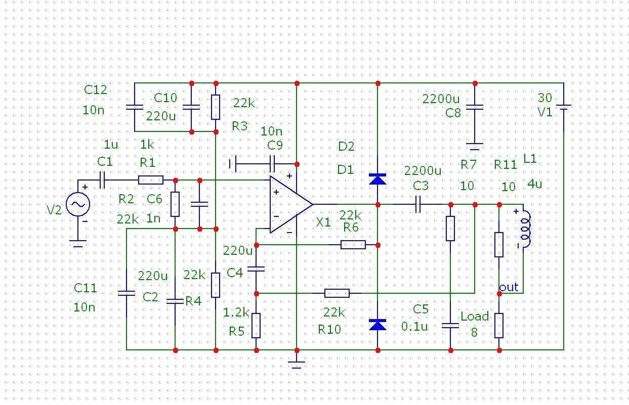

Проблема с УНЧ на TDA2003
Максим, номиналы резисторов в делителе я бы уменьшил на порядок и в ОС раза в 1,5-3 вместе с входным, все таки вход на биполярных транзисторах.
так в оос и так 17ком всего. в принципе я стараюсь унифицировать номиналы.Чтобы и в оос и на входе и в делителе были одинаковые резисторы одного номинала. можно и по 18ком сделать.только уменьшить резистор в делителе оос.
Вот так надо делать с однополярным блоком питания.Старо как мир

Конденсатор С6 вторым концом подключен к средней точке делителя. Через электролит радиочастоты не пойдут, то есть С6 фактически вторым концом висит в воздухе. И что он у вас фильтровать будет в таком включении?
RL фильтр и цобель ставятся на плате выходных гнезд. С6 подключен к С2 и через него идет на землю.По переменке то С6 заземлен.Все правильно,хотя я бы параллельно и R3 конденсатор поставил бы,настоящую виртуальную землю сделал бы,
Офф ну перекиньте С6 на землю.Для разводки даже проще.
Р.С. Ну как понимаю по двухкомпонентной оос вопросов нет.Все ясно
Цобеля вы на схеме нарисовали, зачем? если он ставятся на плате выходных гнезд вместе с RL фильтром, которого вы на схеме не нарисовали.
Я еще раз повторяю, через электролит радиочастоты не пойдут. Или вы предлагаете 220 мкФ из керамики или пленки ставить?

Полная схема с учетом замечаний

Максим, может цобеля после катушки включить? И поправьте нижний номинал в делителе.

На ООС внимание обратил. Но есть сомнения в её необходимости. Предельная частота работы электролитов будет повыше чем верхняя рабочая частота 2030 и наличие усложненной ООС вряд ли оправдано в усилителе такого класса. Ну это мое мнение, на истину в последней инстанции не претендую. Вопрос на ней заострять не стал, так как хуже от нее точно не станет.
Усиление около десяти (([R6llR10]/R5)+1).
Azziop, любые мелочи оправданы. Количество мелочей на которые не обращают внимание переходит в качество.
На это я тоже обратил внимание. Потребуется подавать на вход сигнал большей амплитуды, входные транзисторы будут работать не в тех режимах, на которые микросхема проектировалась, что тоже не есть хорошо. Я бы КУ менее 18 не делал.
блин. вот что значит когда второпях меняешь. то одно пропустишь тоо другое. да конечно.там ошибка. исправлю.Жаль время редактирования поста слишком маленькое. хотя бы сутки должны в запасе быть.
По цобелю единого мнения нет,каждый решает сам. Я предпочитаю до катушки ставить,вы после . Повторюсь это уже зависит от пристрастий.
офф около 1вольта чуйка.
дал ачх усилителя с входным фильтром.
