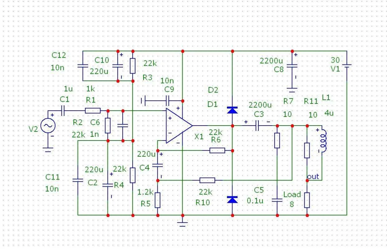

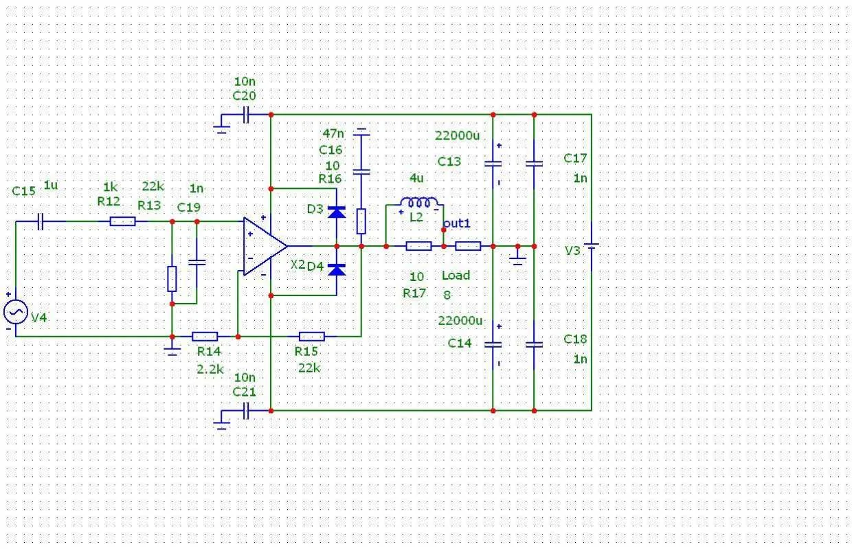

Виртуальная ,то есть искуственная .Потенциал на средней точке электролитов как раз точно равен половине питания.Вспомните первые Веги и Арктуры.В точности такое включение мощников там сделано.И динамики не горели даже при выгорании усилителейВот я теперь не понял, если питание однополярное, то какая земля ?...![]()
Я вроде сказал про веги и арктруры. Могу еще посоветовать глянуть работы Акулиничева в радио3/80 и радио 10/89год. Никаких резисторов в искуственной средней точке нет и не нужны они там.БП только автономны.Потенциал определяется резисторами подключенными параллельно конденсаторам, которых (резисторов) на этой схеме нет. А в остальном это лучшее из того что было. Без всяких заморочек, просто и качественно!
