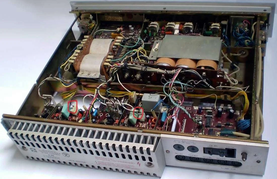

здрасте снова . поменял конденсаторы на у 101 всё работает (да и раньше работало)но звук не то чтобы не нравится как то не то что я хочу. Подскажите что нужно сделать чтобы напрямую на оконечник звук подать. может фото есть платы унч с оставшимися проводами там по два штекера нужно оставить и всё? У меня есть ода 102 там с предусилителя мне кажется и то звук лучше идёт хочу с него на оконечник радиотехники зыук подать может лучше будет
делать ничего не нужно просто подать сигнал на разъёмы. вот на эти разъёмы подаётся сигнал с пред уся. полярность сигнала смотрите по проводам от этих разъёмов выходит четыре провода два из них соединяются на пред усилителе это минус сигнала он же земля общий , остальные два это сигналы левого и правого каналов.
