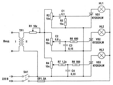

теперь вот собираюсь сделать цветомузыку...
вот схема(эта схема Валерия с некоторыми изминениями)
но я чет не дпонимаю. может раставиьт елементы на печатке?

а у него помоему был рисунок этой схемы в 3D, с расположением всех элементов на печатке.
