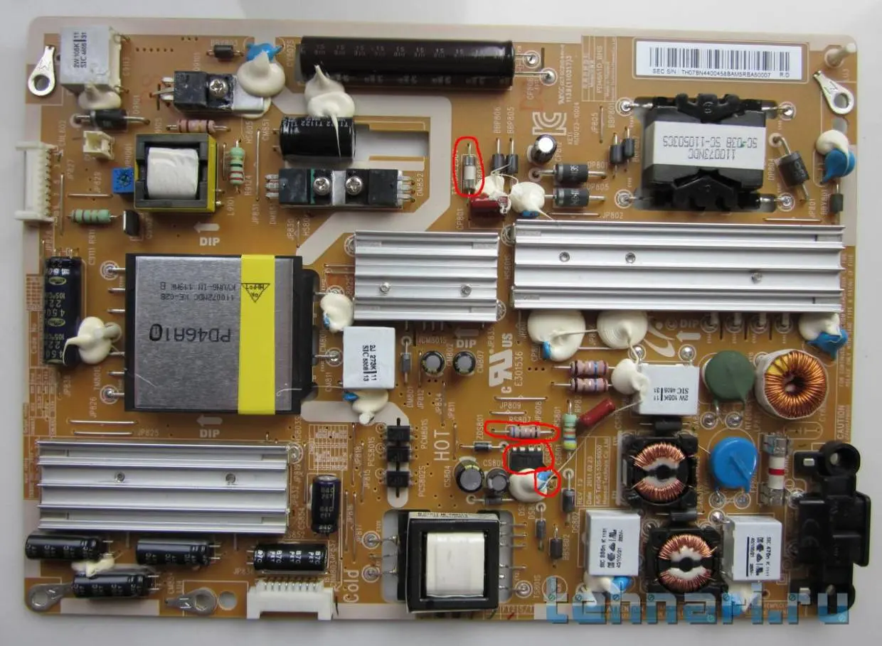

Сегоня заменил конденсатор на новый - он тоже трещит. Потом выпаял его совсем - начал трещать соседний. Похоже проблема глубже.
partizan84 удалось ли вам решить проблему?
Василий1982 проблема появилась тоже после траспортировки
Я надеюсь после того как прочитаете весь топик вы не будете делать таких поспешных и ошибочных выводов.Трещит не конденсатор ,а трансформатор какой то..ищи его.где то рядом стоит...Трещать он может по причине,плохой пайке в ключе на транзисторе..пропаяй транзисторы и сам трансформатор

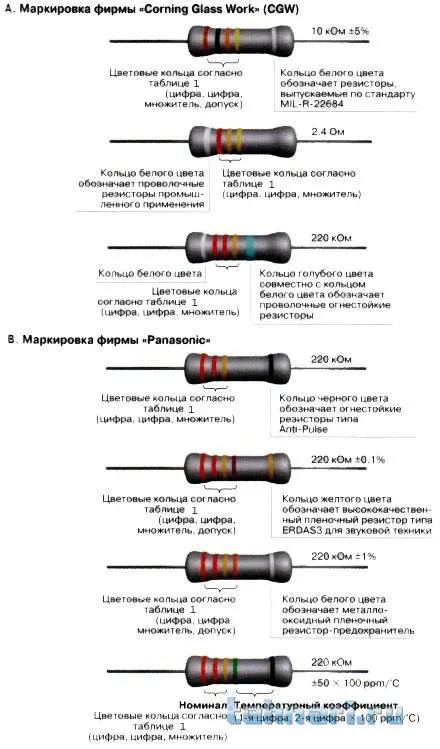

Помогите определить номинал резистора в блоке питания телевизора UE40D6100SW. Перерыл весь интернет, не могу найти. Цветовая маркировка с 5 полосами. Сколько не искал, нет резисторов с 5-й полосой черного цвета...
Калькулятор цветовой маркировки, ищите на сайте чип и дип, здесь ссылки не разрещают писать. Ваш резистор судя по кольцам 60.8 КОм, 1%.Здравствуйте, уважаемые форумчане!
Думаете он без телека так и сидит полгода?Ваш резистор судя по кольцам
Нет таких с пятью полосами и также четырёх полосных нет, чёрный цвет ставится у 4 полосного 2 и 3 полоса, у 5 полосного чёрная полоса только 2,3,и 4 полоса.Неужели никто не поможет?
Теперь смотрим на Ряды номиналов радиодеталей и видим, что для допуска в 1% соответствует ряд номинала E96. А в нем нет числа 60,8. И этого числа нет ни в одном ряду от Е3 до Е192. Так что либо врет калькулятор, либо вы не так/не там посмотрели.Ваш резистор судя по кольцам 60.8 КОм, 1%.

Имеем LED телевизор Samsung UE40D6100SW. Некоторое время назад появился треск. Разобрав телевизор понял что треск идет от платы блока питания, конкретно трещит (определил на слух) как мне кажется, конденсатор (его фото прилагаю). Подскажите пожалуйста можно ли его найти в продаже и как понять его параметры? Поисковики толком не выдают информации. Заранее спасибо и извините за дилетантские вопросы)
Добрый день..аналогичная проблема..подскажите чем заменить..
Добрый день! Аналогичная проблема с телевизором, решили ее как то или нет?
Добрый день! Да нашёл на барахолке блок питания и заменил целиком.
То есть заменили всю плату целиком? (как на вашем фото). Не знаете где этот блок питания можно заказать?
