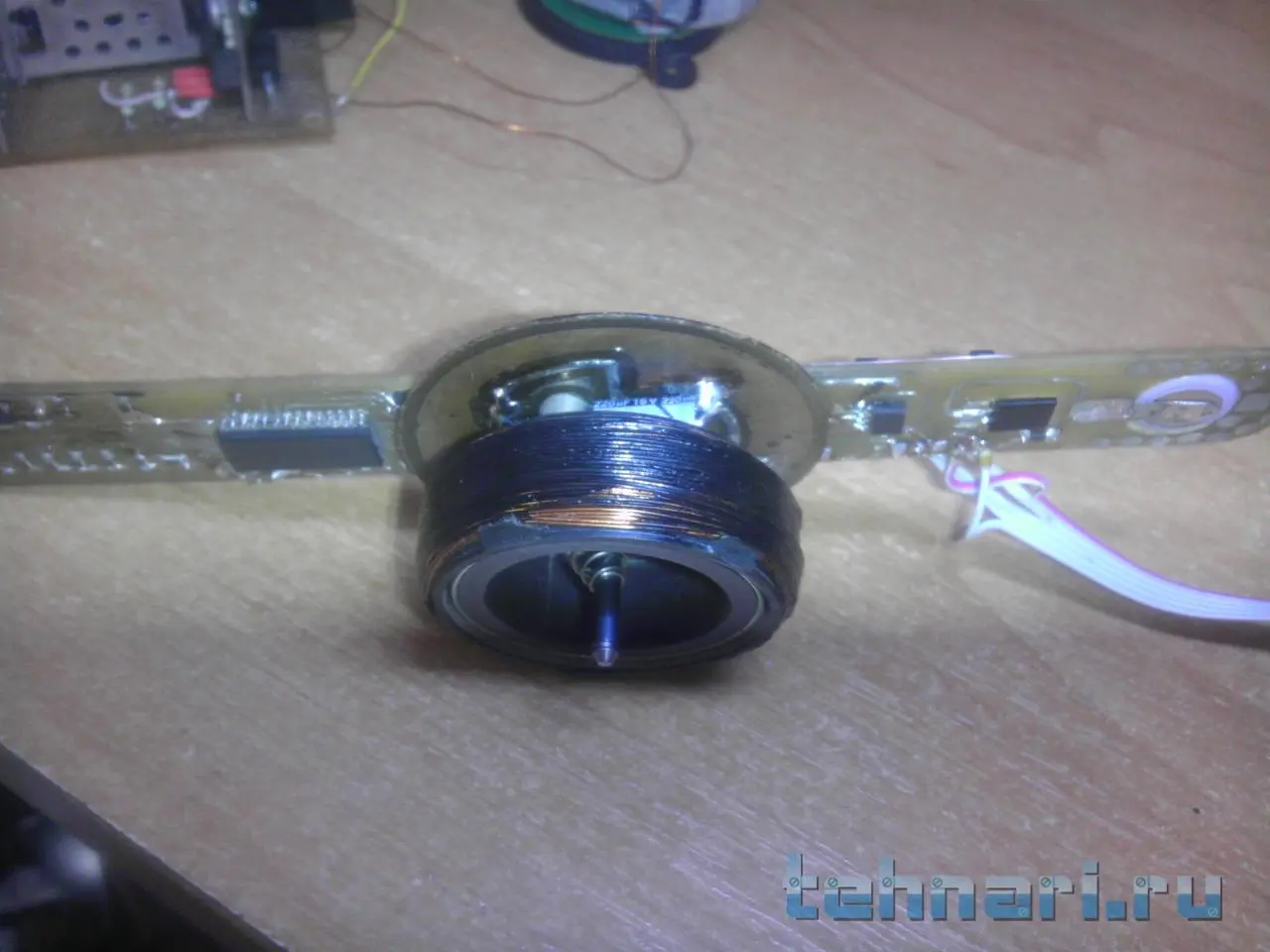

Знаете я подумал, возможно вы допустили ошибку с подключением. Сделайте фото, пропеллера закрепленного на двигателе.

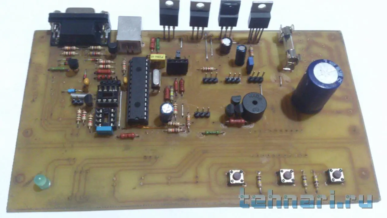

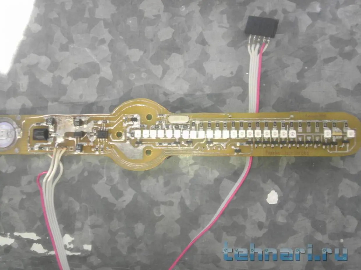

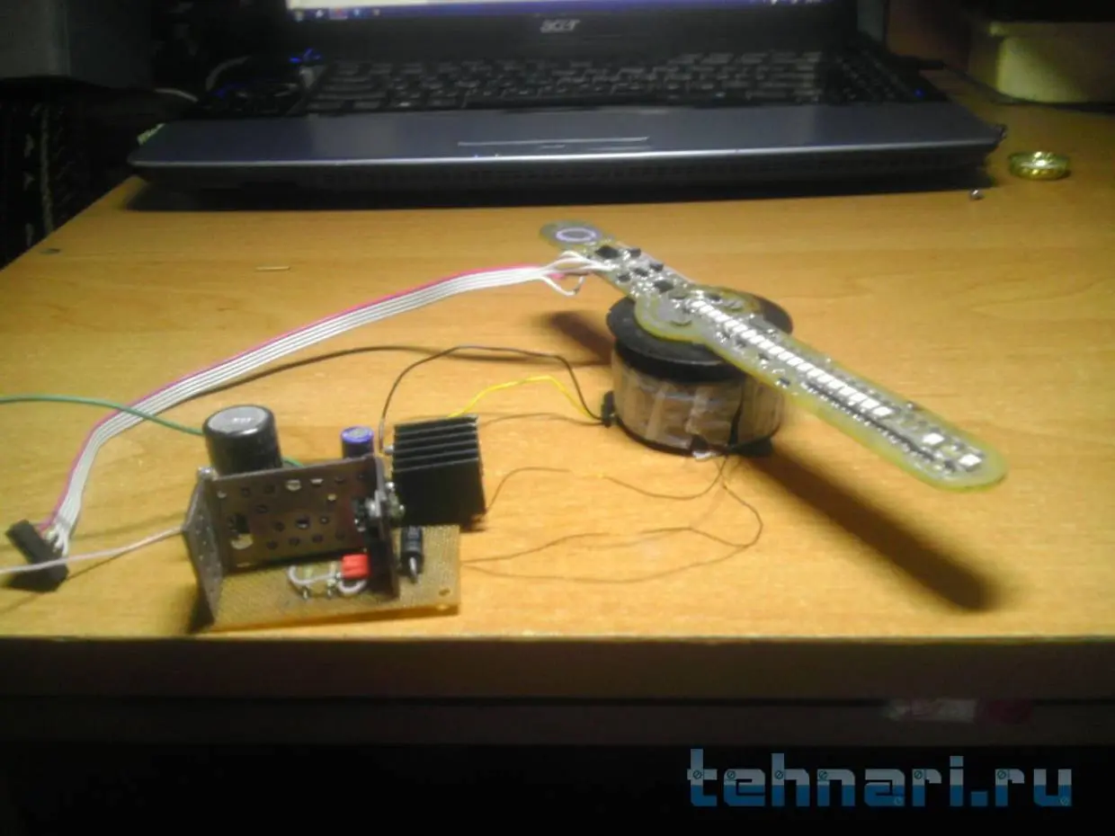

да вроде все делал как в схеме, какие еще могут быть ошибки?база работает как положено, проблема либо в синхронизации либо в прошивке, жаль нет осцилографа, так бы проверил
    39.7 KB · Просмотры: 159
Не вижу выпрямителя. Он у вас ниже или вы его не делали?
блок питания я еще не делал, пока что в поисках, думаю 2А хватит вполне.
Вот эту плату не вижу.

есть конечно, только я ее покрасил в черный цвет?единственое что я поставил стабилитрон 1n4746a yf 18v 1w
    43.6 KB · Просмотры: 101
Плату сами чертили?
По питанию, как понимаю все нормально ? Если уверены в плате, то нужно попробовать залить раннюю прошивку. Завтра поищу и скомпилирую. Надеюсь скоро свои буду запускать.

нет все с архива делал, я слегка удивился когда плату выпрямителя печатал, не думал что она такая большая:)
А платой выпрямители не поделитесь? Как то не находил ее.

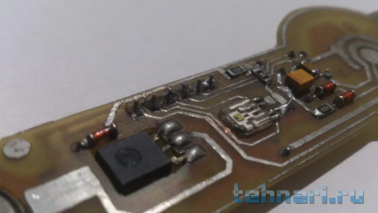

вот :fase: какие идеи?
    47.4 KB · Просмотры: 117
    48.1 KB · Просмотры: 88
Спасибо за выпрямитель.
Когда запускаете, вот это место пропаяно с той стороной?
Для перепрошивки лучше всего соединить их так.

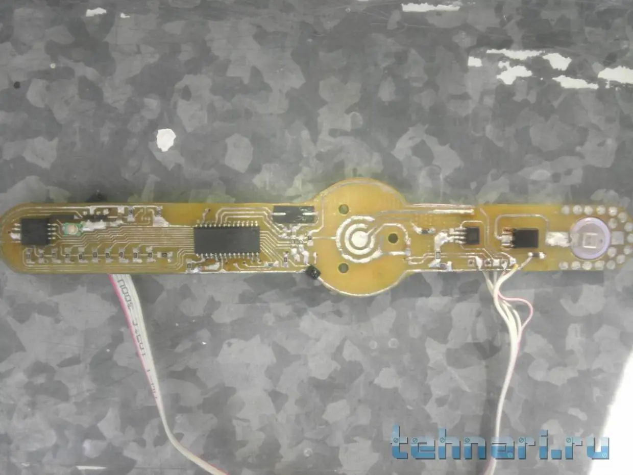

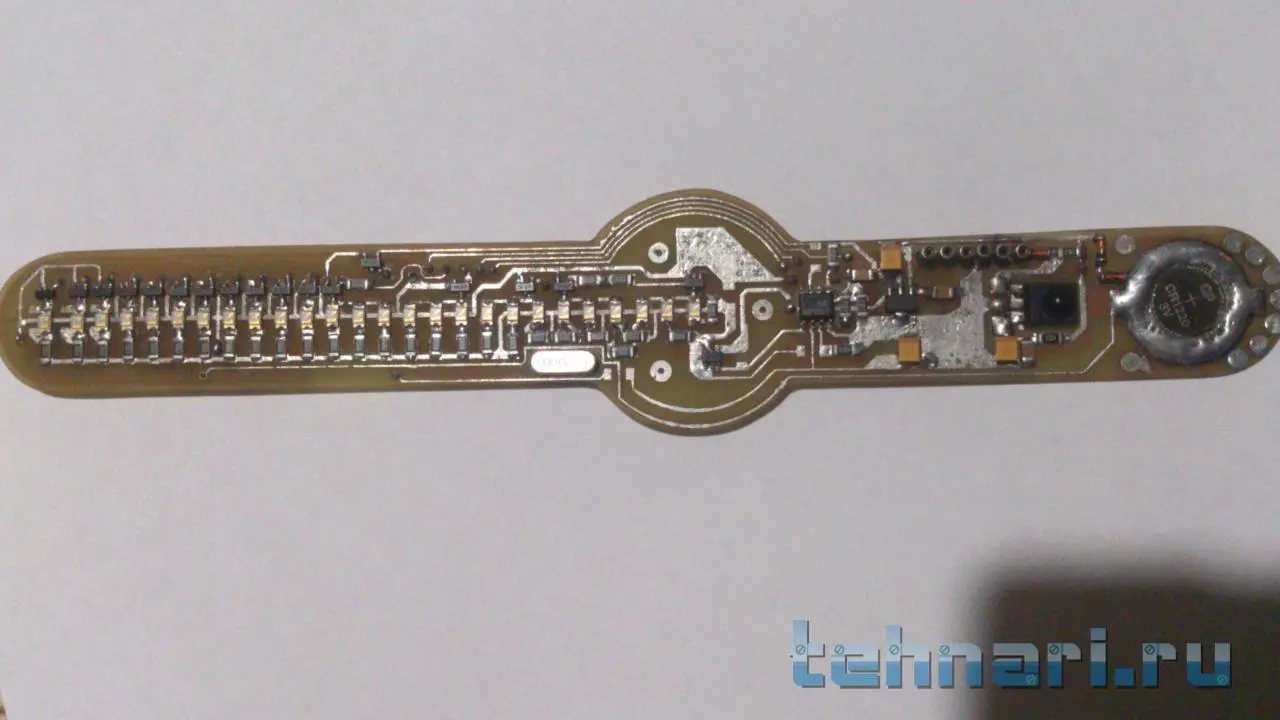

И немного, как сам продвинулся.
да эту перемычку я вытравил сразу, а по поводу соединения я специально не хочу увеличивать вес так как планирую один раз залить прошивку и больше не менять. а у вас часики красиво получились, уже чуть-чуть осталось:preved:

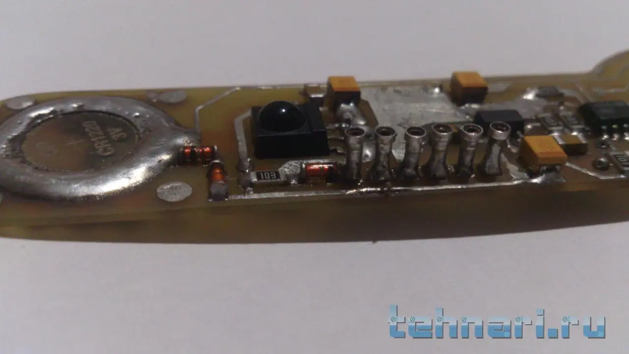

а что это у вас да датчик на место датчика холла стоит?
На датчик холла минус идет с противоположной стороны. Должна стоять перемычка между двумя сторонами.
Я скорее отодвинулся назад немного :jazik: . Спалил микроконтроллер, накинул 12в на кренку и проверял питание. Ну и что-то каратнул:star2: . В общем жду новый.
А вместо датчика холла подозреваю фототранзистор. Который в принтере стоит и считает шаг подачи бумаги. Не уверен, что заработает. Буду пробовать. Видел не паяли перемычки возле фототранзистора. Как понял это просто направление в какую сторону крутится движок. В той версии это можно было указать в прошивке. Здесь на плате. Сам не пробовал еще.
А какой Вы датчик впаяли?
