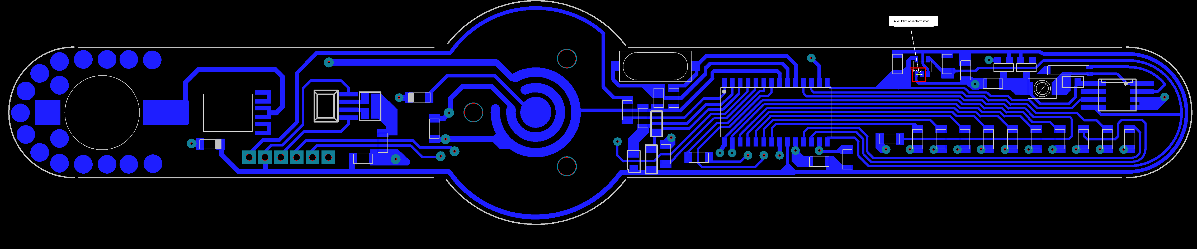

На датчик холла минус идет с противоположной стороны. Должна стоять перемычка между двумя сторонами.
эту межслойную перемычку я учел с самого начала, а датчик холла я использовал от куллера. сопротивление на 10кОм поставил на землю так как вроде в ту сторону должен вращаться пропеллер
нашел еще фото с перемычкой вместо мср. вот только не понял нужно ее ставить или нет

короче видимо проблема все таки и правда в датчике холла, так как когда я касаюсь пальцем к шине сигнала как только начинает мигать 11 светодиод(крайний) и через некоторое время перестает. теперь проблема где найти подходящий
Если проблема в датчике холл,а то к выходу подключите светодиод с резистором и помохайте магнитом. Так сможете понять работает ли. Конечно выход у него должен быть минусом. Чтобы проверить работаспасобность, подключите фототранзистор на минус и на вход микросхемы. И засветите ик светодиодом.
все-таки запустил я этот веник :tehnari_ru_509: правда нужно перепрошить так как отображается зеркально, а 10к сопротивление нечего не меняет. прошу выложить прошивки
решил я проблему с зеркальным изображением путем смены полярности катушек куллера, не пойму из-за чего не светит два светода (4,5 от верха) дорожки звонятся нормально,ключи и светодиоды рабочие, может из-за прошивки?tehno015 видимо прийдется делать пульт так как не хочет ротор реагировать

Не горят светодиоды именно, которые на предыдущих фото не были впаяны, может перевернули. Проверьте трехвольтовой батарейкой, впаивая можно перегреть. Ну или другая причина их не работы, сказал бы, что должны работать. Сейчас соберу прошивку. Пульт от телевизора?
в том что светодиоды рабочие я уверен на все 100% проверял замыкая пинцетом коллектор с эмиттером на транзисторе.

причина была в светодиодах, светить они то светили но вот через транзистор они светить отказывались, бракованный походу попался, а может от перегрева подсел когда припаивал, хотя садил на сплав розеtehno015 ну нечего, пока что не красиво получилось с разноцветными но пока что для проверки и так сгодится :)

с фотоприемника импульсы идут но после диода тишина, менял диод все равно ноль, от куда можно выдрать диод?
нашел причину и чего сбивается время, заказал диоды BAR43 а приехали BAR43AFILM отличие в величине I F силы тока. хотел заказать другие но нет больше в Украине, чем можно заменит? кто что использует?:ctivo:
Вместо ll103c впаяйте резистор нулевого сопротивления, но это лишит возможно, внутрисхемного программирования, ну отпаять же не проблема. Вместо bar43, можно попробовать bat54. А вообще посмотрите доходит ли 3В до pcf. И насколько надежна прижата батарейка, можно проверить припаяв светодиод к 3В.
3в приходит на pcf, заменил bar43 на bat54c и все по прежнему как сбивалось так и сбивается походу дело не в диоде. датчики пробовал разные влоть до того что снял с базы и поставил в ротор, импульсы с фотодатчика выходят но после диода на первой ноге пика нет их, пробовал как вы писали с сопротивлением тогда часы даже и не запускаются
