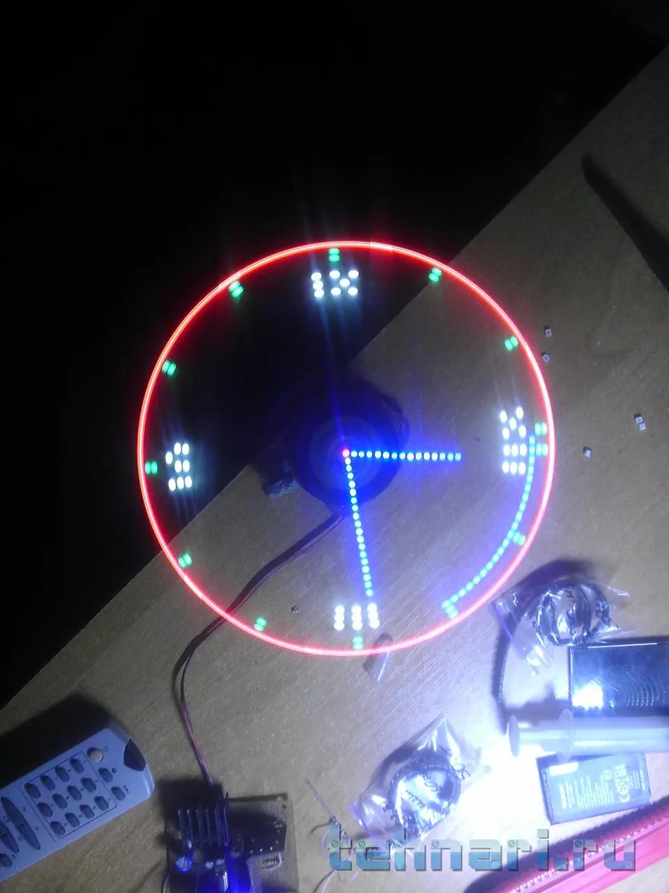

ну как у всех успехи? а я все никак не могу решить проблемку с сбиванием часов. приехал пик на пульт но блин принтер подвел в самый неподходящий момент:fase:
    56.2 KB · Просмотры: 248
Возможно несколько причин, не рабочая pcf, кварц не той частоты, кондер непонятного наминала и вариант в прошивке закомментированы часы реального времени. По поводу успехов, все отлично. Все запустил, слегка разочарован, база не оправдывает на мой взгляд навороченность. Общаться база с часами может только с версией 4.1 , но ее нет в общем доступе и только для 886-ой. Правда автор поделился ей при написании ему на почту. Еще не испытывал только это. Приеду домой недели через три, сделаю фоток и видео.
