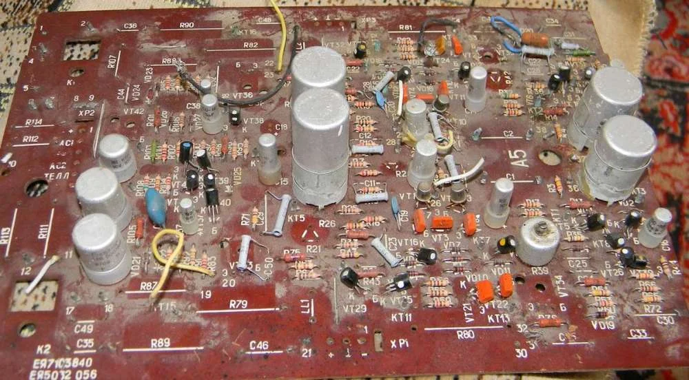

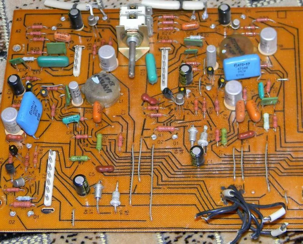

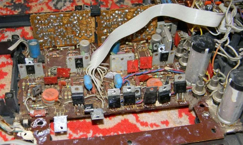

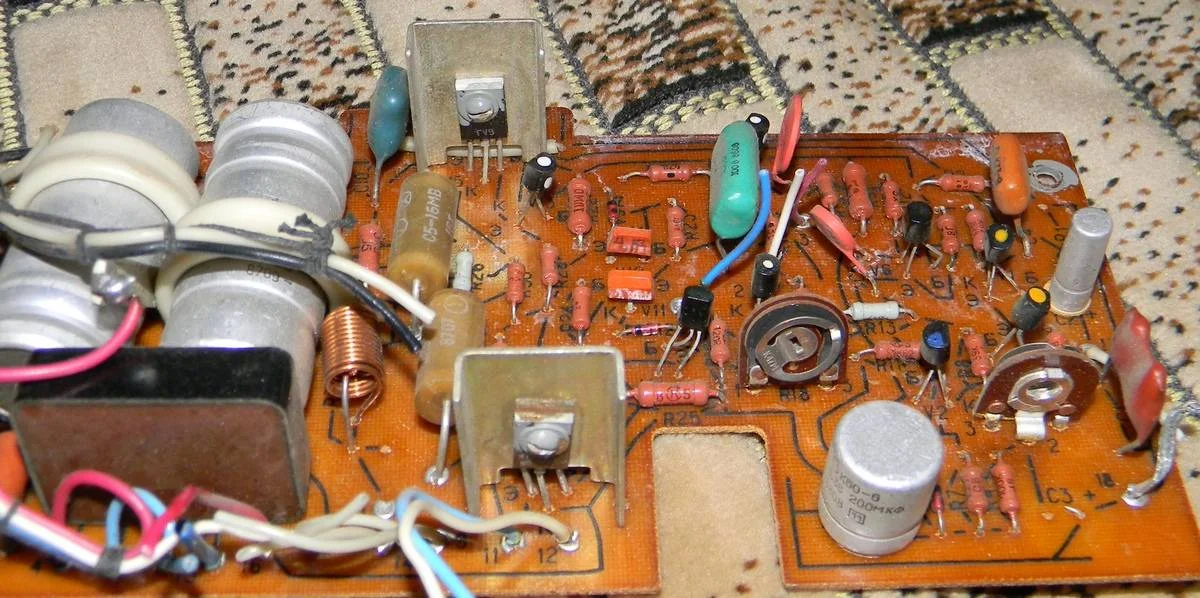

Я сейчас как раз ковыряюсь в разобранном амфитоне и пока кроме таких ничего не нахожу... А если я поставлю такой, как, например, кт818г или кт 818в или кт973а или кт940в, то работать вообще не будет? Кстати, там на плате от амфитона есть куча транзисторов без надписей...может их попробывать...? :))
Вот еще: нашел здоровые диоды кд202д!!! :tehnari_ru_288: Подойдут?
Не хватит сигнала для раскачки ...
Не может быть, чтобы в Амфитоне небыло ???
Ну ка сфотографируй плату ??? :)
Вот! Тут фото плат амфитона и старой Веги:

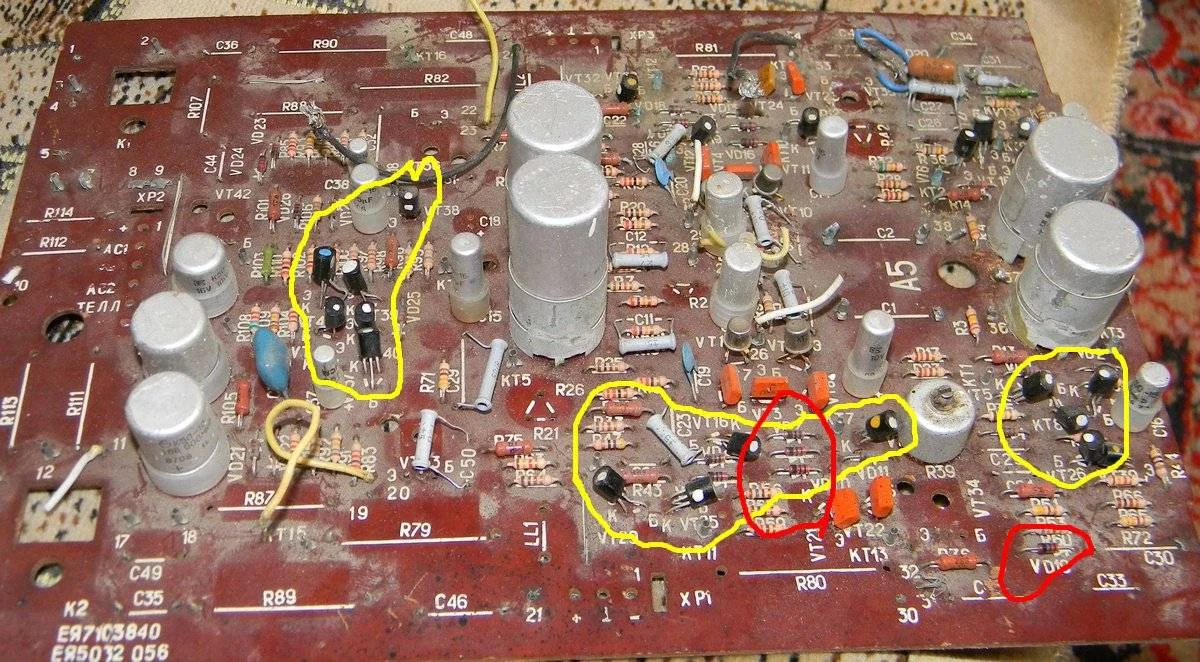

Да у тебя их полно, желтым обведены транзисторы КТ3102,
красным диоды !!! :)
    244.8 KB · Просмотры: 980
Так они у меня без надписей тут!!!:tehnari_ru_138: Вот я и не знал, какие это!!! А диодов этих тоже хватит???:tehnari_ru_211:
Кстати, как проверить их работоспособность?
Ясно, что без надписей, зеленая и белая точка краской, это
и есть КТ3102, а диод берешь любой ... :)
Огромное спасибо!!! Все, сел паять! О результате скоро отпишусь! :))
