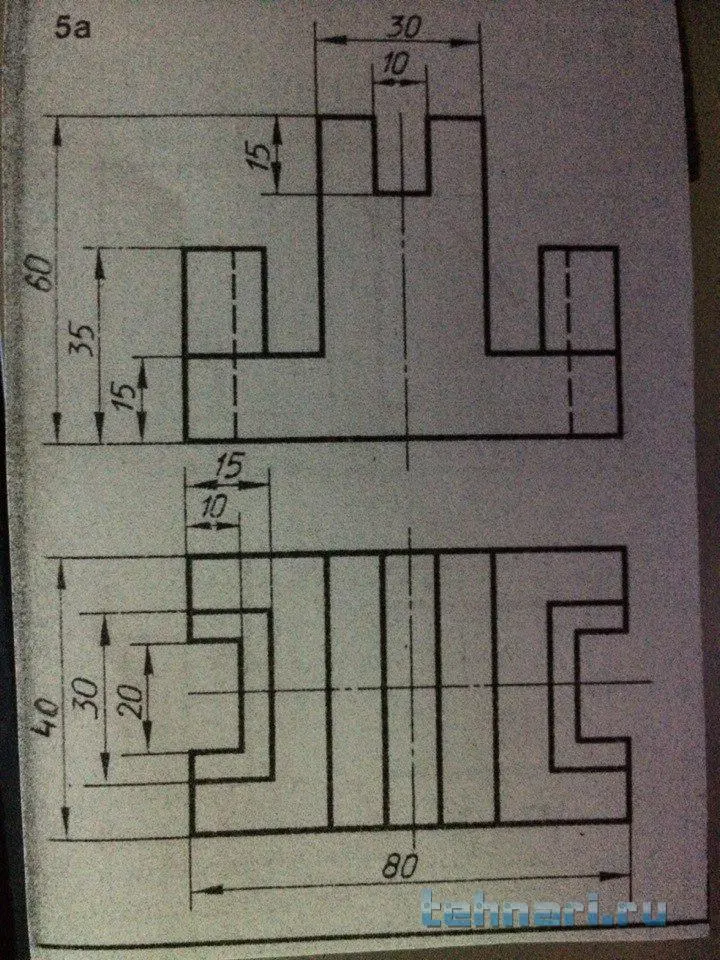

Это значит что у вас нет никаких идейНу вы, ведь, сами написали - "Простой чертёж".
Что тут сложного? Сначала вы бы сами показали, что придумали, а мы укажем ошибки, если они будут...
Я давно такого не чертил . Мозг совсем не работает . Если не сложно в пейнте нарисуйте .Да я в уме всё построила за 20 секунд, просто стыдно за вас...
Да, хотя бы, в паинте нарисуйте...
Ну что сложного?
Чертите прямоугольник 40*60, в центре ещё один 20*35, у которого сбоку две полоски, каких - сами подумайте...

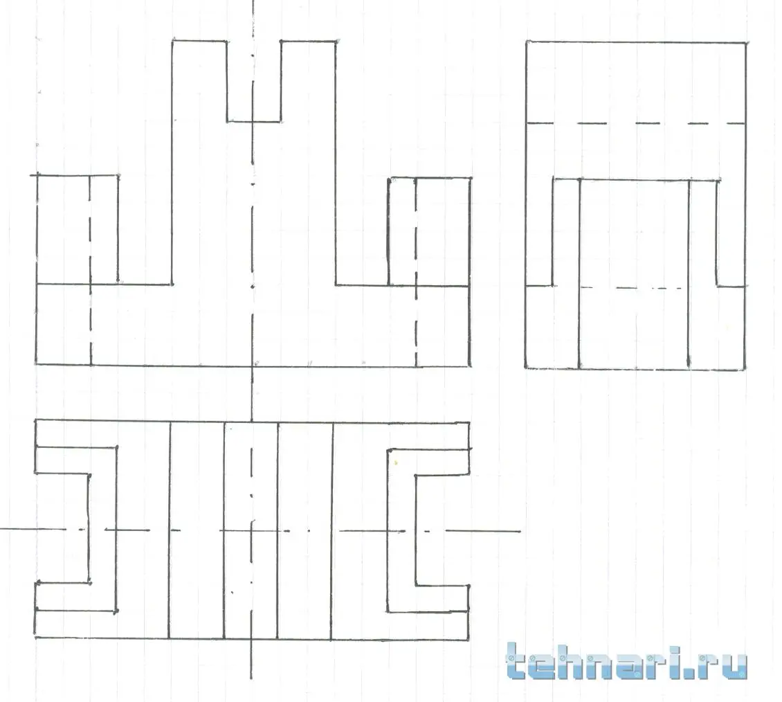

Без размеров где-то так...
