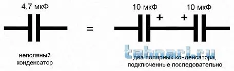

Здравствуйте, начал собирать схему с поста 24, не могу разобраться с конденсатором С2, какой ёмкости оптимально выбрать его номинал и ещё, там стоит не полярный электролит у меня неполярных нет, как поступить в таком случае?

Погоди собирать, это просто набросок Андрея. На счет конденсаторов, здесь будут работать и электролиты.
4.7 мкф. Там же указан номинал. Если нет неполярного, то бери 2 кондёра на 10 мкф, и соедини их либо плюсами, либо минусами. Получишь в итоге один на 4.7 мкф.

4.7 мкф. Там же указан номинал. Если нет не полярного, то бери 2 кондёра на 10 мкф, и соедини их либо плюсами, либо минусами. Получишь в итоге один на 4.7 мкф. 10 ком на выходе, это нагрузка этого усилителя. Почему? Отличный усилок. Я его собирал. Работает по лучше многих фирменных, за мильён баксов :))
Спасибо Александр, а можно пленку на 4.7-6.8мкф поставить?
Можно, но здесь и электролит пойдет, а вход и выход лучше неполярник ... :)
