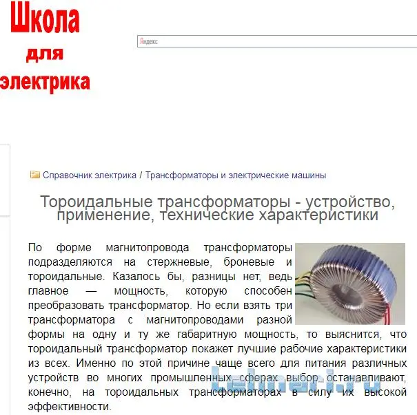

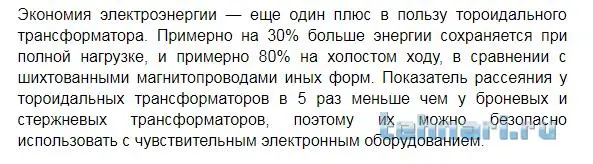

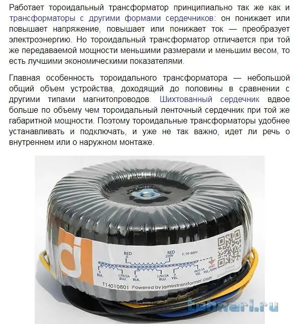

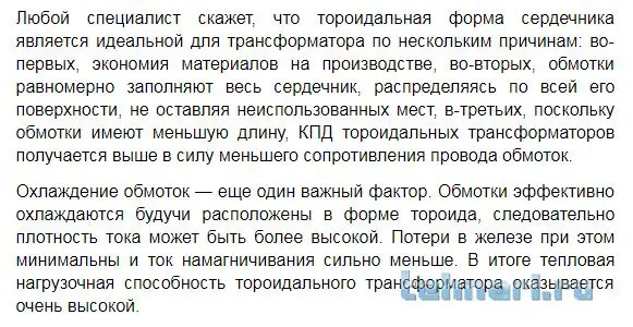

Может быть следует пополнить знания, прежде, чем делать такие заявления.
Тем более, что интернет можно использовать как
кладезь знаний
Вот пример сего
    46.2 KB · Просмотры: 104
    65.7 KB · Просмотры: 75
    43.6 KB · Просмотры: 72
    24.5 KB · Просмотры: 74

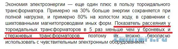

Дополнение к предыдущему сообщению
    25.9 KB · Просмотры: 120

Измерил.
Измерения проводились прибором Е7-22 прошедшим государственную поверку.
Вот результаты того, что было под рукой:
Talema 58-0080-018-S (80 VA тор) 510 pF
Talema 55131-P1S2 (80 VA тор) 640 pF
RN20 30 VA (R-Core) 9V 100 pF, 15V 130 pF
Радиотехника У101 135 pF(!)
RN35 50 VA (R-Core) 2х15 чуть более сотни, R100 100 VA (R-Core) 23 V - 220 pF
Позже, если выкрою время, можно померить уровень наводок, метод косвенный, поэтому о метрологической ценности измерений говорить не приходится, только об относительном сравнении.
С РРР не ошибся?
Хм..есть песня для размышлений. Однако..Спасибо! Вот уж не думал. Может на Акулиничева его забуболить-подумаю
Дело в межобмоточном экране, забыл про него, снижает ёмкость. Если будете собирать на этом трансформаторе, цепляйте экранирующую обмотку к общему проводу УМ, а не PEN.
