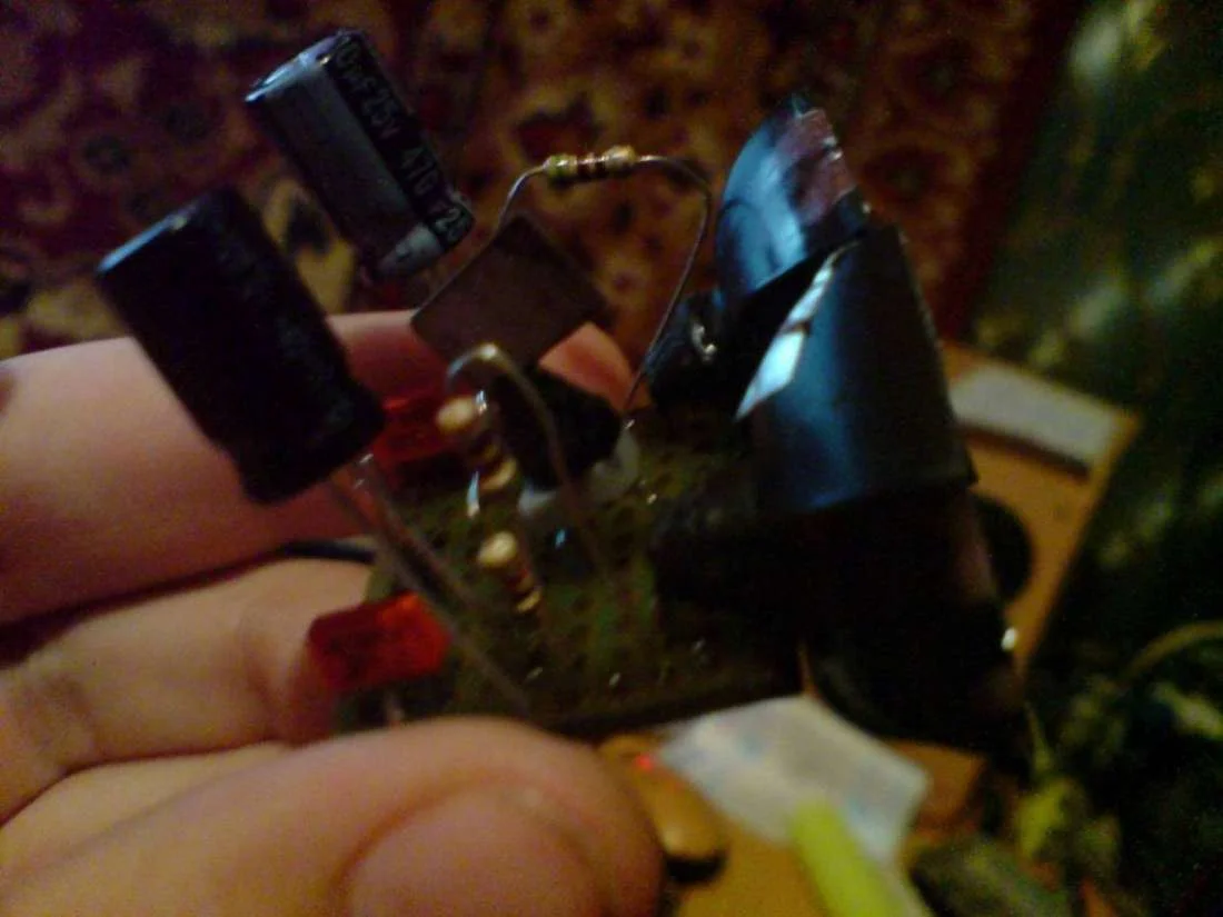

Простой мультивибратор
такой подайдёт?
поменял транзисторы местами всё равно тот же самый диод горит и всё
Просто так ничего не бывает, может у одного из светодиодов перепутаны выводы ... :)
Переверни светодиод который не горит ... :)
вот так вот правильно?
    51.5 KB · Просмотры: 326
Светодиоды все ровно не видно. Если менял транзисторы местами и тоже самое, то надо перевернуть светодиод который не горит ... :)
И проверить это легко, замыкаешь Э-К этого транзистора светодиод должен зажечься ... :)
всёравно тоже самое:(
что такое Э-К
по пробовал без полезно:tehnari_ru_325: не пойму в чём дело:(
урааааааааа всё работает поменял свето диод который не работает и всё заработало
вот только не понятно вроде деод на мультиметре проверял горел а так не работает
