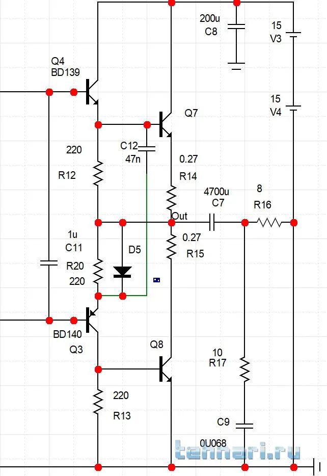

За что отвечает резистор R18 в схеме пост 1. Хотел поставить в нижнее плечо диод Баксандала, но этот резистор мешает!
А зачем? Тебя чем то схема не устраивает? Хочешь улучшить параметры? Ты собери как есть , и не умничай! Все равно ведь дальше трепа дело не пойдет…. Диод он хотел поставить! Не смеши……
Задает небольшое начальное смещение нижнему выходнику, что несколько линеаризует ВК на малых мощностях.
Делал по другому. Диод должен быть открытым.Если закрыт,то толку от него нет
    28.7 KB · Просмотры: 31
Из квази вот этот ВК самый линейный и симметричный. Ну, при учете, что это тройка, конечно.
    40.9 KB · Просмотры: 134
Тут та же ошибка ,что у Шушурина. Диод закрыт. А ведь еше Митрофанов сей момент просек. 40 лет назад . В феномене
    48.2 KB · Просмотры: 64
У Шушурина стоИт ровно так же, как и у Вас.
