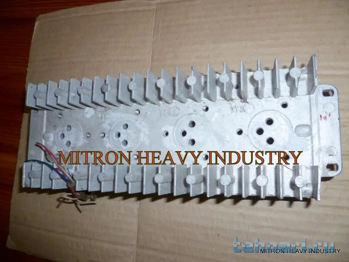

Значится загорелся я этим Усем полез собирать комплект сначяла стал разбирать военку там "не имеющие аналогов " 2т 808а примерно треть из них битые! видимо попали под противодействие РЭБ, из остальных самый-самый бету имеет -31.5, терпения хватило только на 25 шт. С остальными думаю (В сред =15 не лучше) на всех ВП жаль армию! Далее полез в ждущие разбора блоки усей УО-18(там кт808АМ), из 8 транзов выбрал еле 4 29.5-44.5 тож маловато,там с этими Уо-18 целая история требующая фотоотчёта,но МЕГА меряет В на малых токах . поэтому как сказал Алексей буду искать ИП и мерять на 1А 30-35в, хотя вряд ли значения будут ВЫШЕ!
Просто пот 808а Есть симпатишный радик S=1240 мм в квадрате! как раз на 4 корпуса. А под 808 ам подобие универсальных радиаторов, только каждый на отдельный транз- так можно в этой схеме? И ещё так и напрашивается вместо r8 поставить подстроечник 2-3К для установки1 \2 U пит. в точке между выходными транзами???
Можно.
Я предпочитаю постоянные резисторы. На время наладки вполне можно впаять туда многооборотный подстроечник реостатом, замерить получившееся сопротивление и впаять постоянный резистор из стандартного ряда. Как показывает практика, точная установка половины питания не дает симметричный график в ограничении, всегда есть перекос на 1-2 В амплитуды. Но это настолько не принципиально, что заморачиваться излишне.

Вот какой симпатишный радик подобрал отмыть-будет шоковафля, завтра займусь промером ещё 25ти 2т808А, ну а не подберу с нужным h21е, значит буду на энтом радике делать DOMM-19! Sрадиатора =1240см квадрик! Хватит?

Хватит, конечно
