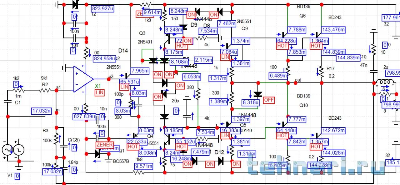

У Шушурина стоИт ровно так же, как и у Вас.
Вы чем спорить, лучше посмотрите, закрыт диод или открыт. Это главное. Ведь ,если диод закрыт, то толку от него ноль. Падение напряжения на резисторе должно надежно диод открыть.
в схеме парафина диод открыт. В шушуринской и многих других закрыты
Какие споры, я Вам про очевидные факты говорю. А падение на том резисторе будет определятся током через него, а тот, в свою очередь, будет задаваться смещением в термоузле.
Вообщето стоит посмотреть схему шушурина и тогда станет ясен смысл сказанного мною. Там не работает как положено, хоть до полампера ток покоя делать. А так этот вопрос за рубежом давным давно решен. Лет сорок
Тыкните носом, в чем разница? Не пойму.
Всем нравятся четкие и по существу ответы, а не намеки и полунамеки. Так и скажите, в чем разница установки диода на скрине Шушурина и Вашем.
И там и там диод стоит параллельно резистору 100 Ом. От чего падение на резисторе будет зависеть по-Вашему? И почему у Шушурина закрыт, а у Вас открыт? И чем это объясняется.

R23V19 в схеме Шушурина вечно закрыт. открывается лишь на больших уровнях сигнала .Ток через него мал .
схема умзчвв с шушуринским вк

Вобщем вот когда работает диод. Надеюсь теперь понятно.

А, ну сам туплю. В Шушурине он стоИт в первом каскаде тройки, а у Вас и в квазике во втором. Ес-сно токи разные будут. С этого и нужно было начинать. Ладно, проехали.
Задает небольшое начальное смещение нижнему выходнику, что несколько линеаризует ВК на малых мощностях.

Из квази вот этот ВК самый линейный и симметричный. Ну, при учете, что это тройка, конечно.
