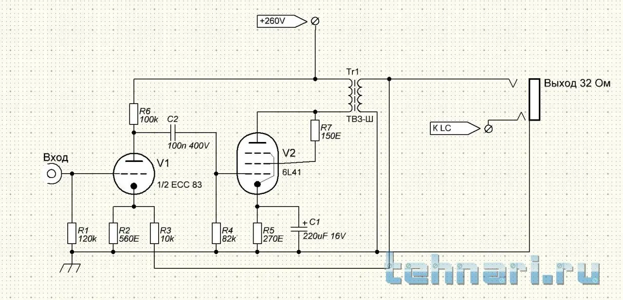

Давно лежали в закромах выходные трансформаторы ТВЗ-Ш от старых ламповых телевизоров и анодно-накальный трансформатор от неизвестного лампового приёмника. А также несколько штук радиоламп 6L41 и E83CC, плюс прочая мелочь. Возникла идея сделать на них усилитель для наушников.
В качестве корпуса применил старый компьютерный CD-привод. Из-за габаритов корпуса блок питания планируется выносной, в отдельном корпусе. Из особенностей БП - наличие электронного фильтра, который обеспечил полную тишину в паузах, хоть и несколько снизилась выходная мощность усилителя. Транзистор в фильтре FQPF7N65C в полностью пластиковом корпусе, что удобно в плане изоляции от корпуса, хотя годятся любые другие, подходящие по напряжению и току. Потребляет усилитель около 80мА.
При мощности 40 мВт на нагрузку 47 Ом получилось около 0,8% второй гармоники. Максимальная мощность усилителя, ограниченная 10% THD, составляет около 300 мВт, что для наушников очень большой запас. Полосу пропускания усилителя не мерял, но прослушивание показало, что вполне достаточная.
Это получилось без какой-либо настройки усилителя. Играет чисто и прозрачно tehnoyxi
Схема усилителя и блока питания, а также фото в железе:

Могут, запросто, отвалиться)) С питанием +310V этот аппарат на 4 Ом отдал 2 ватта при 6% :O_O:
Теперь идея есть, попробовать ТВ-1-6, перебранные с зазором под SE.

Еще хотел спросить, но забыл, про резистор смещения ЕСС83, какой-то он у тебя маловатый ?... :)
Это который в катоде лампы, 560 Ом?
Подбирал его, чтобы на аноде была ровно половина напряжения питания, +120-130V. Если выбрать другие номиналы, увеличивается уровень искажений и спектр гармоник ухудшается. Пробовал и по другому заводить ООС, добавлял конденсатор - тоже не то, искажения возрастают.
Дык надо шунтировать его электролитом, хватит 100uF 25V. Заодно стабилизация тока. По Фэн-Шую не мене 1k должно быть ... :)
Правда, это дело хозяйское ... :)))
Пробовал и конденсатор припаивать. Всё не то, так как с конденсатором растут искажения. Без конденсатора этот резистор, кроме смещения лампы, ещё и местная ООС, дополнительно снижает искажения каскада и снижает заодно его повышенную чувствительность.
При выборе номинала резистора я ориентировался по току через лампу. Если поставить 1 кОм+, то наверняка придётся увеличивать анодное напряжение))

Я выбрал такую рабочую точку ( не рекомендуемую, кстати ) где: Ucм=-0,7V, Uа=+130V, ток через лампу 1,3 мА, Ra=100 kOm. Нетрудно подсчитать, какого номинала будет резистор в катоде. С ВАХ ECC83 совпадает, и искажения каскада минимальные при таких Ra и Uпит.
В других схемах - свои токи, напряжения и номиналы элементов. И не факт, что они подойдут во все схемы.

Этот каскад я макетировал, не совпадают данные симулятора с реальностью.

Важное отличие данных из таблички от моего режима я выделил.
Основные параметры при Uн = 6,3 В, Ua = 250 В , Rк = 1600 Ом ( или Uc = -2 В)
У меня Ua = 120 В, потому и Rk = 560 Ом и Uc = -0.7 В :)
А почему у меня при 24 В - 1.5k, почти стандарт ?...
А кто сказал, что это - стандарт? В табличке - условия измерения параметров триода, не более.
На ЕСС83 есть схемы, и с 470 ом в катоде, и 860 ом, и 5 кОм. Рабочая точка лампы важна, не номинал резистора, которым это достигнуто.
Рекомендации для выбора рабочей точки 12АХ7 (по минимуму искажений), никаких +24V и 1.5 кОм нет в помине:
Просто ты сказал, что у тебя напряжение меньше и поэтому резистор 560 ... :)
Интересно, почему ты анодный резистор не уменьшил тогда ?...
У тебя сейчас рабочий ток лампы всего лишь около 0.7 mA, хотя должен быть 1.5-2 mA ?... :(
А симулятор если и ошибается, как ты говоришь, то совсем на чуть-чуть. Правда ты вошкаешься в другой мульке ?...
