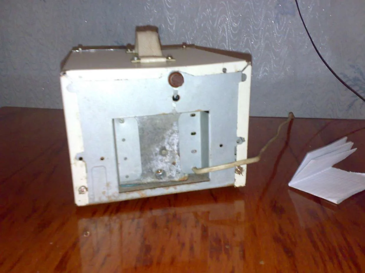

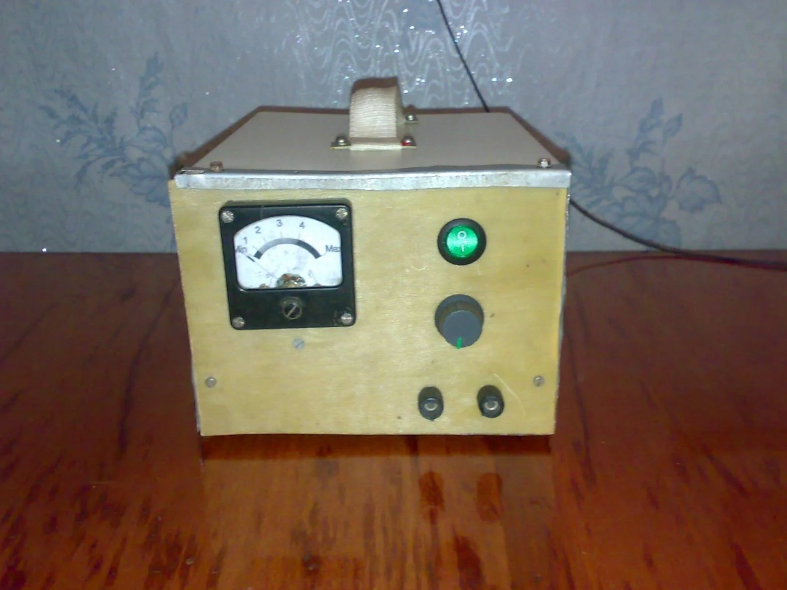

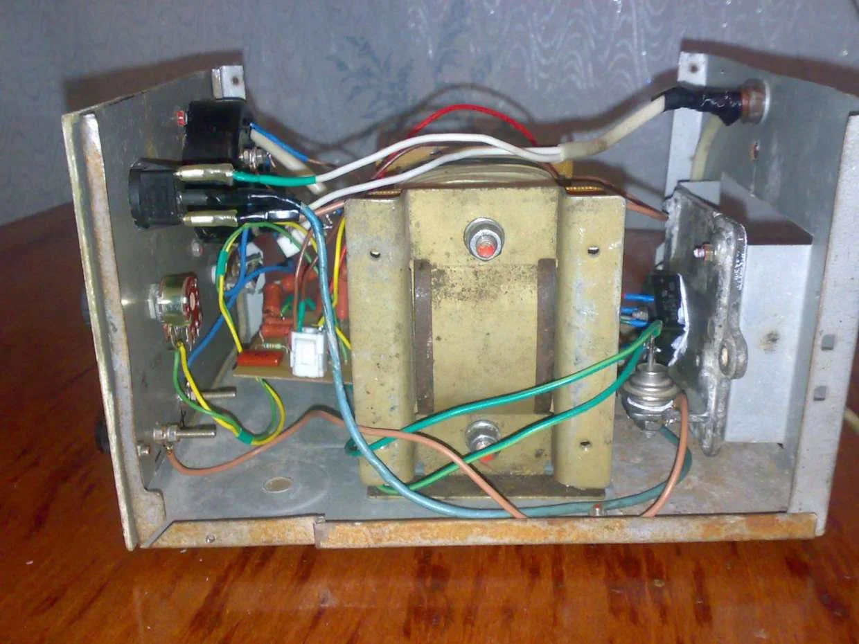

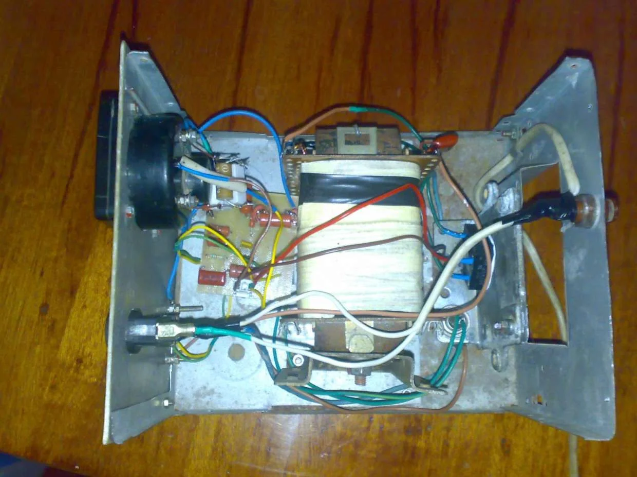

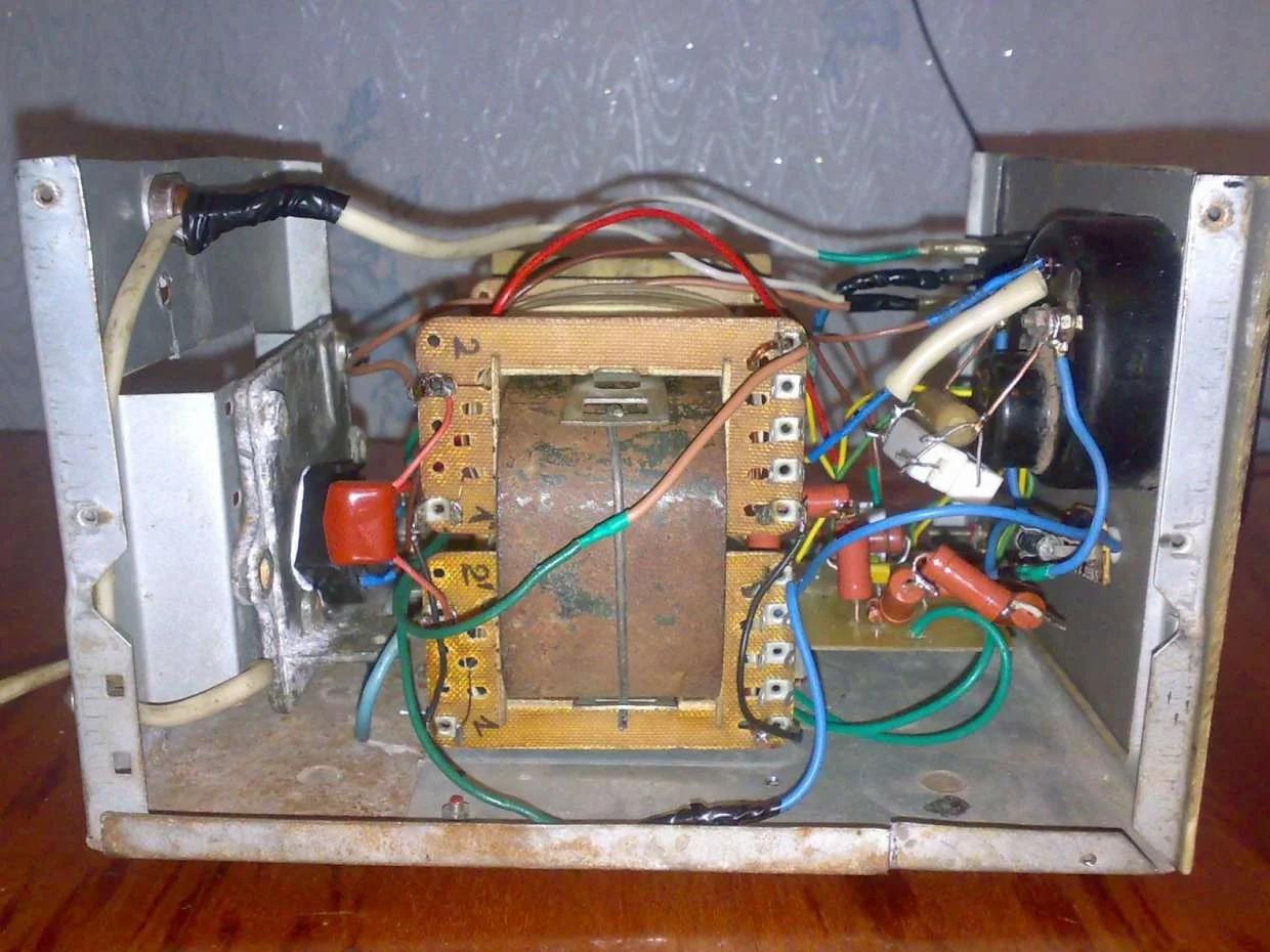

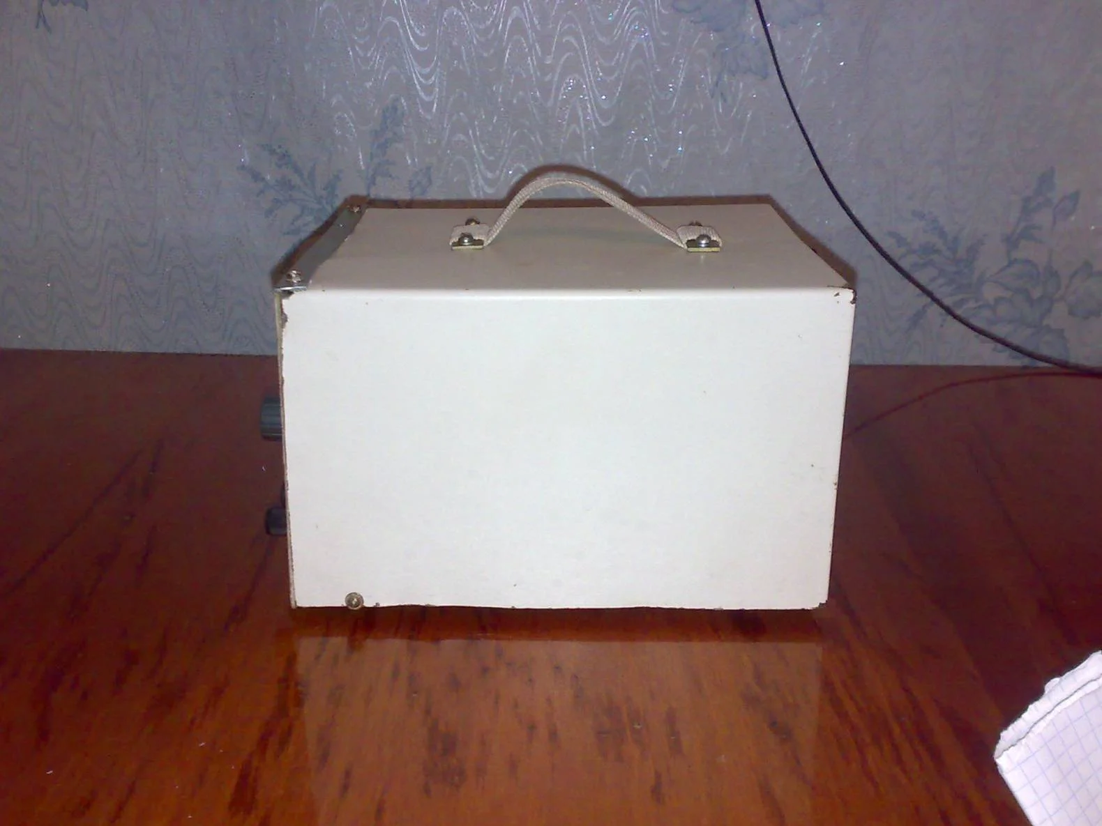

Могу сделать
А вот и фото :tehnari_ru_942: прошу сильно не пинать, знаю что много недочетов, но это мой первый самодельный корпус, но в общем вам судить
для первого раза это вполне не плохо.
шунт-улыбнул :)
молодец,со временем возможно и до покраски дойдёт дело.
Для начала недурно,надо бы,хоть на дне насверлить дырок для вентиляции и на таком трансе можно свободно снять десяток ампер!?tehno014
И заряжать танковые аккумуляторы ... :)
И даже не собираемся, опыт - дело наживное, было бы желание и дальше. Хороший выход нашел с шунтом, молодец.
Шунт можно сделать из медного провода подходящего диаметра ( в данном случае 0,5 - 1 мм) и длинны, намотав его пружинкой и закрепив прямо на болтики прибора. Удачи.
Вот это новость для меня, извини Геннадий Викторович ... :)
Материал высокого сопротивления, да согласен. Нихром, Вольфрам или Манганин. На 2А можно использовать кусок бытовой спирали на 800Вт, что я и делал ... :)
P.S. Можно конечно и Медь, надо под прибором делать катушку, без сердечника и мотать много витков ... :)
Не так уж и много, все зависит от чувствительности применяемой головки и при правильном расчете диаметра провода будет не крупнее чем у автора. Проверено многократно. Недостаток - нет температурной стабильности. А нужна она здесь?
