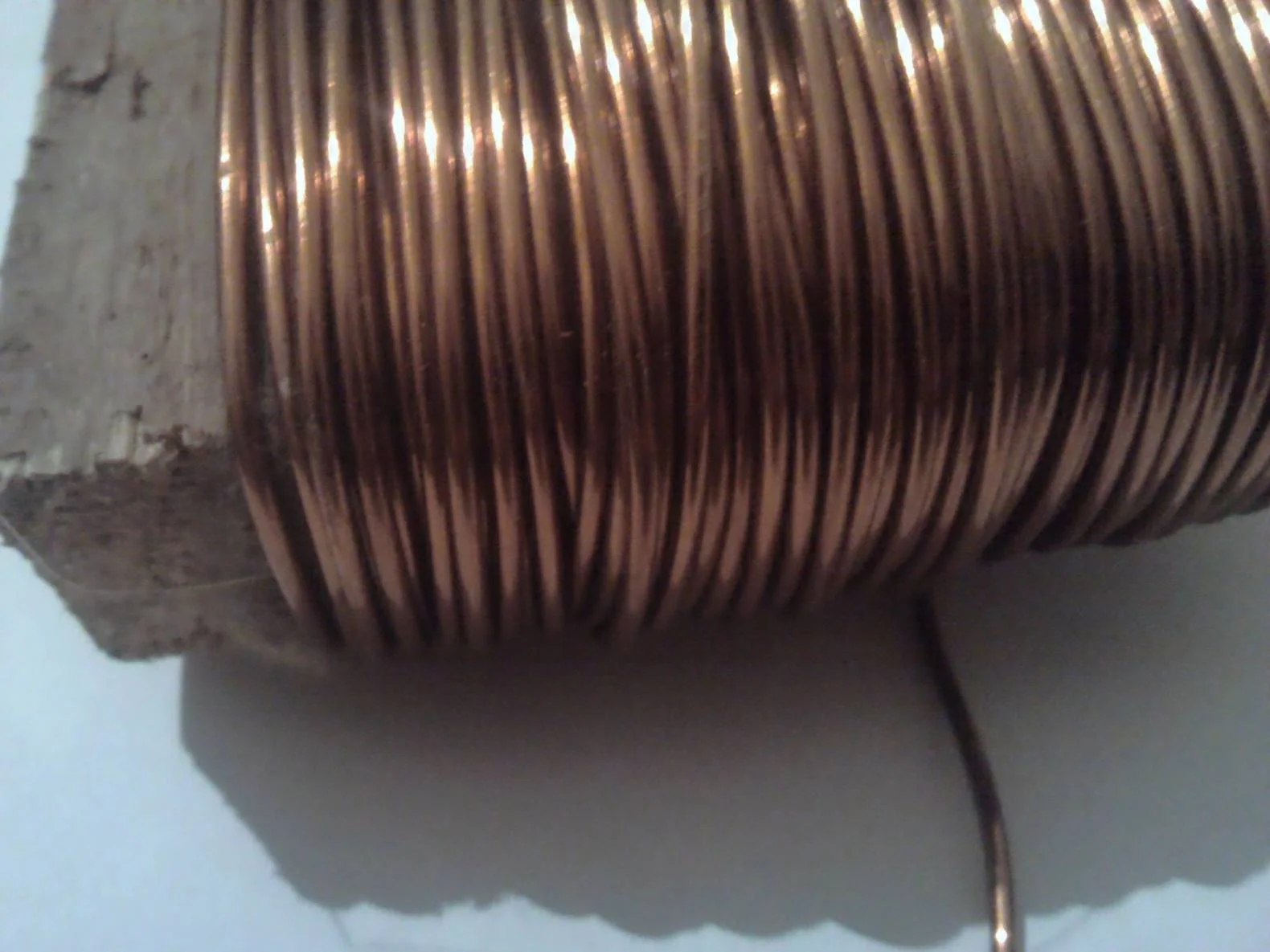

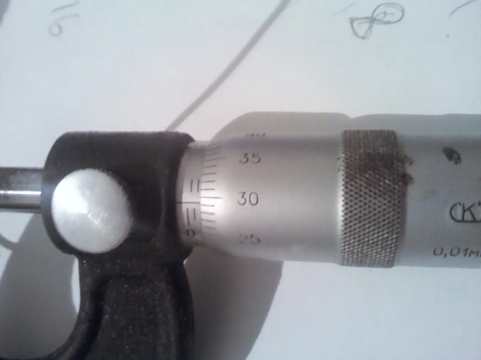

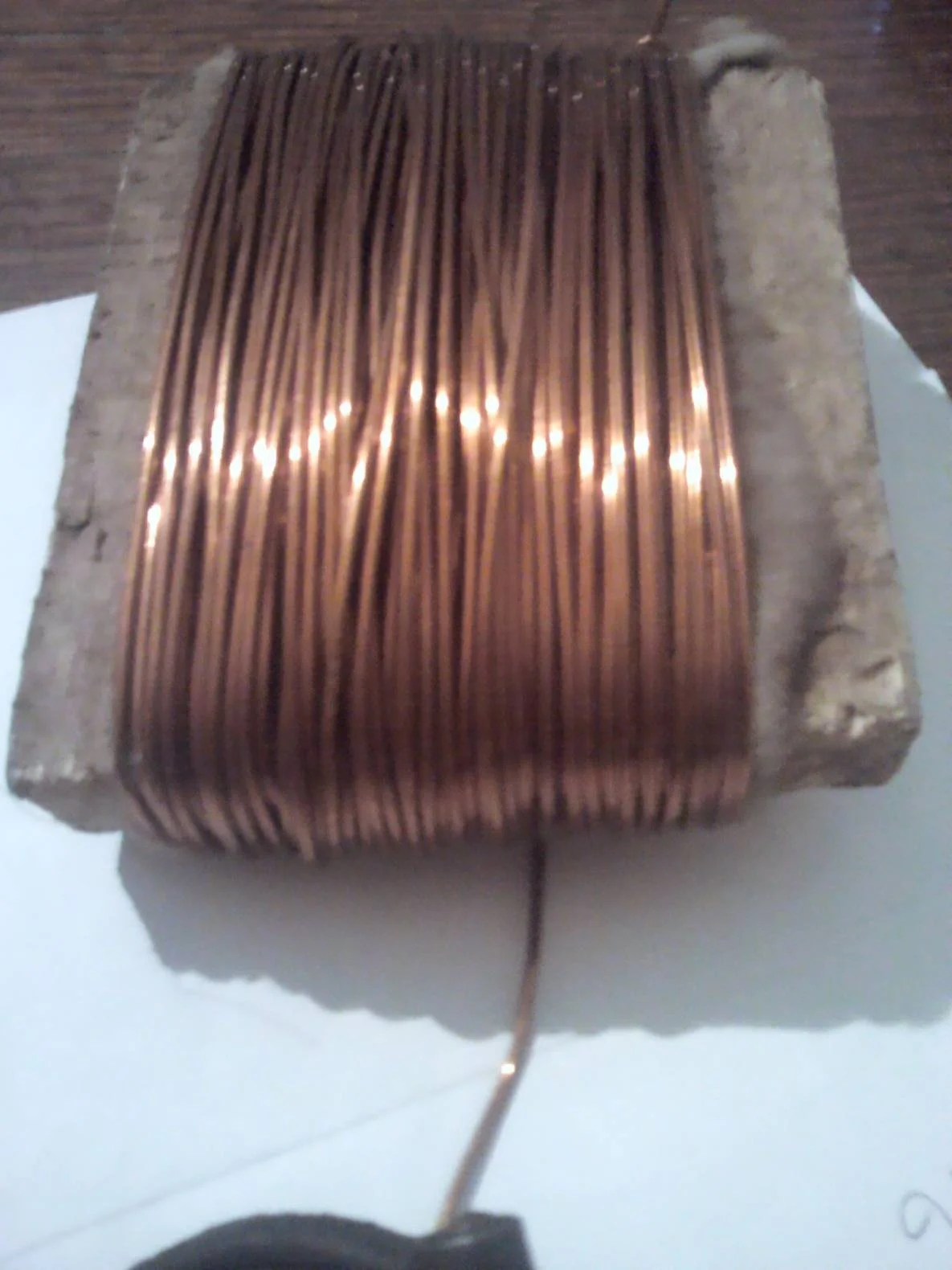

Ой, как надоело, негде не могу найти эмальпровод, ходил на завод белкабель, сказали что уже временно не выпускают, вот друг отдал, что за он не знаю, может подойдет

Пойдет 1,8 мм. если витков хватит. Интересно на какой транс будешь мотать?
Интересный Вы человек,советуете провод даже не зная для чего он.Отвечу 1,8мм это примерно 7А максимум.
А сколько ему надо ампер? если на 2 катушки намотает можно снять у2=14.
Так 2 последние страницы прочел.
Опыт с силовыми трансформаторами имеется, мотал много трансформаторов.
Трансформатор тсш-170, с проводом у нас вообще большая при большая п*. Нашел, за 1 кг 10$, продают только катушками по 20кг(((((((((
По габариту 170 Ватт у тебя. Провод 1,8 пойдет. На 17В тебе 30 витков намотать надо, а если нужно напряжение какое то, посчитать не трудноtehno036
И у нас в России с проводами туго.
Провода всегда запасаю от телеков старых. Люди в лес выбрасывают аппаратуру, полигон помойки платный у нас и с охраной.
Если нужно больше амперов, то мотаю несколькими жилами.
