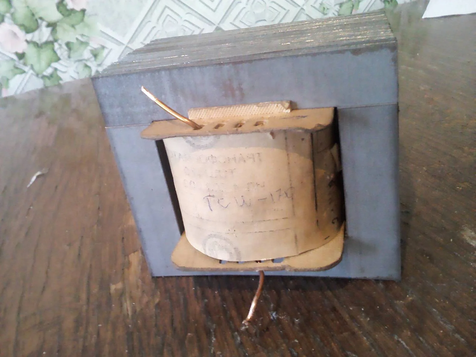

начал разбирать тсш-170 и сматывать обмотки, столкнулся с такой проблемой в окне №5 и 2 выходят 2 вывода, это нормально.
    76.1 KB · Просмотры: 841
все разобрался, у меня 2 обмотки 110, мне надо соединить 2 и 5, а к 1 и 6 подключить 220, все остальные обмотки сматываю

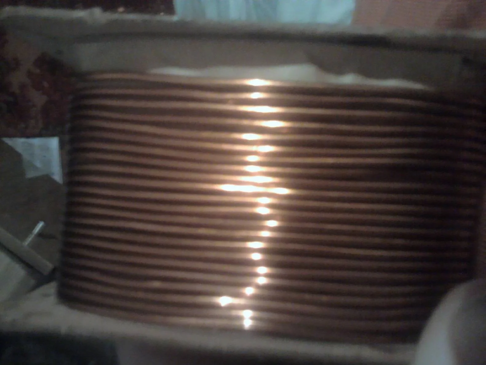

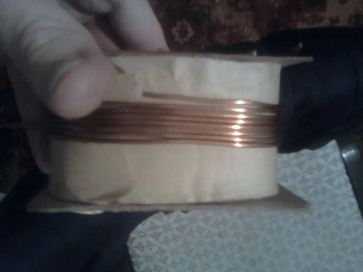

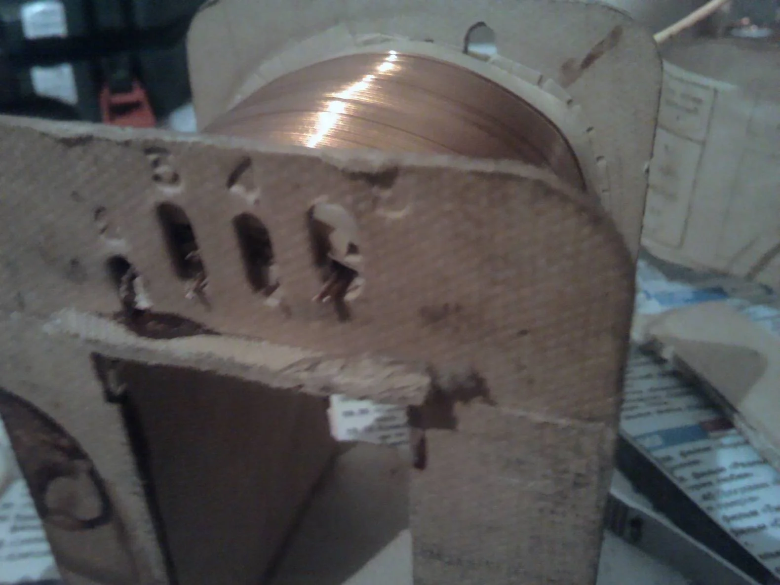

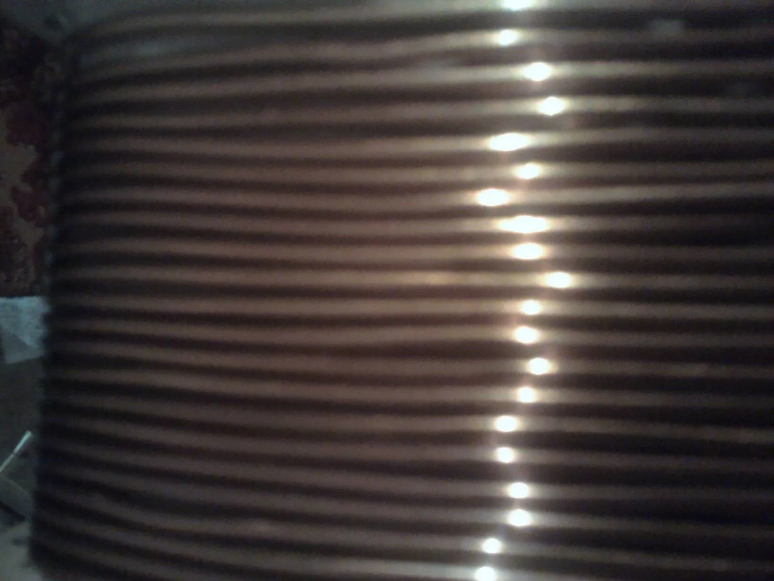

все намотал 52 витка, рассчитал на 18в, было 48 витков, 4 витка на запас. Это моя первая перемотка, пальцы болят) фоткнуть не мог, руки тряслись :0000:
1 и 2 фото 1 ряда
3 - 2 ряда
4 - 3 ряда

Все отлично, молодец! Первый блин всегда комом.

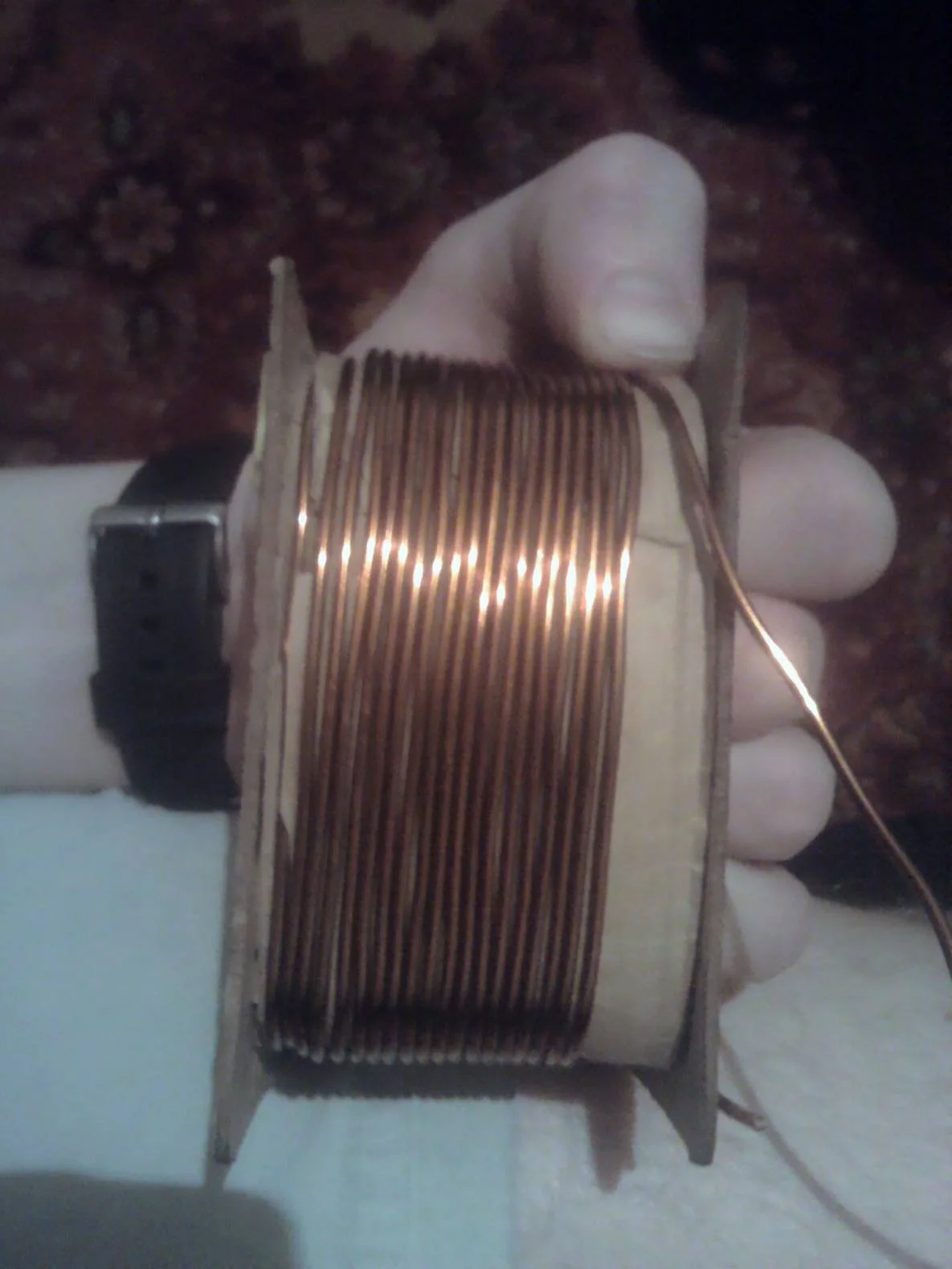

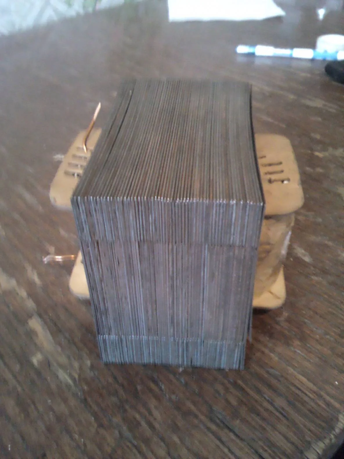

все собрал, последний слой изолировал бумагой из этого трансформатора, потом обмотал фун лентой, и в конце опять слоем бумаги, при сборке все пластины стали на свое место, сейчас припаяю провода и в перед на испытания, страшновато
    113 KB · Просмотры: 167
    108.2 KB · Просмотры: 138

все он заработал урааааа, думал по полу заскачет, а ж нет все тихо, только одна проблема, 28,1 - 28,2 вольт, что-то я переборщил, наверное высчитал неправильно, ну отмотать легче, чем наматывать
После моста?
нет на трансформаторе 28, я его собрал и включил в сеть, на вторичке получилось 28,1 переменного, без моста, корпус уже разобрал, осталось перемотать, и скажите у меня 1 виток получился 0,55, при расчете брать 0,55 или 0,5 просто в первом случае 32 витка, а во втором 36
А сколько вольт/виток?
