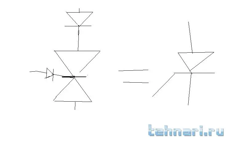

Скажите, пожалуйста, на схеме стоит тиристор ку202. вместо него я могу поставить тиристор ТС-10?
ТС10 это вроде симистор, что бы заменить, то последовательно поставить надо диод. Если управление происходит двухполярным сигналом, то надо еще диод поставить и на управляющий электрод.

Если импульсы положительные, то диод в цепи управляющего электрода можно не ставить.

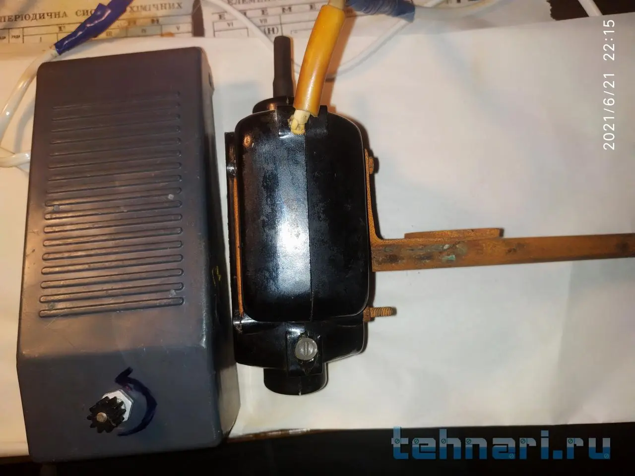

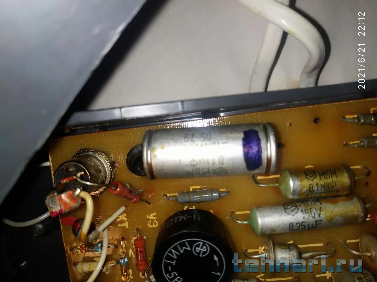

Добрый вечер! Для перемешивания растворов использую двигатель от швейной машинки и переделанную педаль от швейной машинки( добавили переменный резистор) (см.фото).
Сегодня включил это всё дело в розетку ( резистор выключен) и ушел. Потом увидел что из педали валит дым.
    56.5 KB · Просмотры: 37

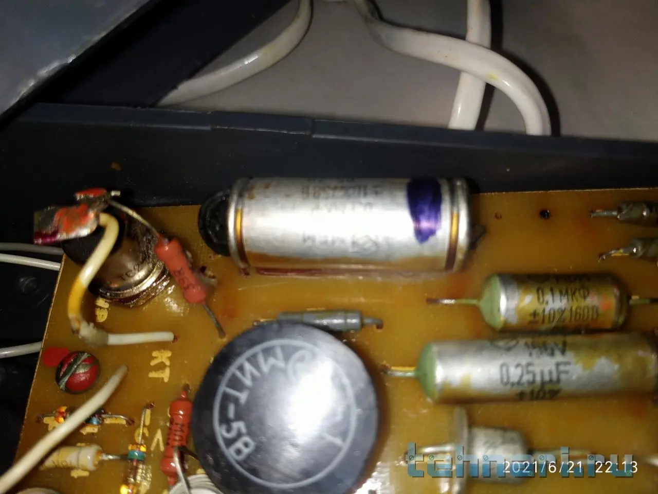

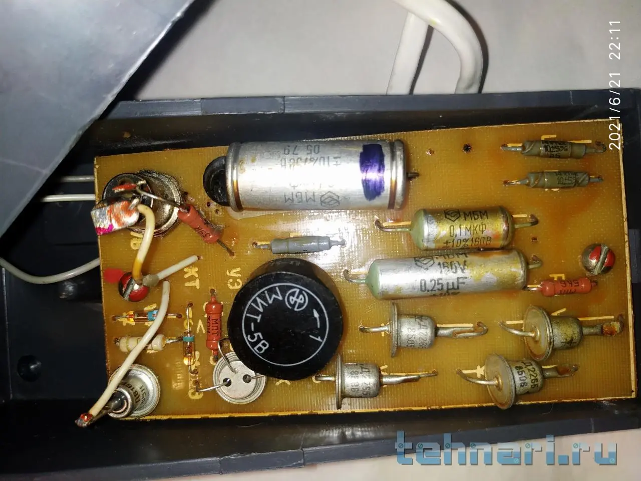

Я ее раскрутил. Проверил все детали цешкой СССР. Меня смущает конденсатор его резинку с одной стороны вывернуло наружу, и под конденсатором подплавилась основа на которой все это крепится. Цешка на этот конденсатор (на фото помечен маркером) тоже реагирует (стрелка отклоняется). Скажите, пожалуйста, что с этим конденсатором? Нужно ли его менять.

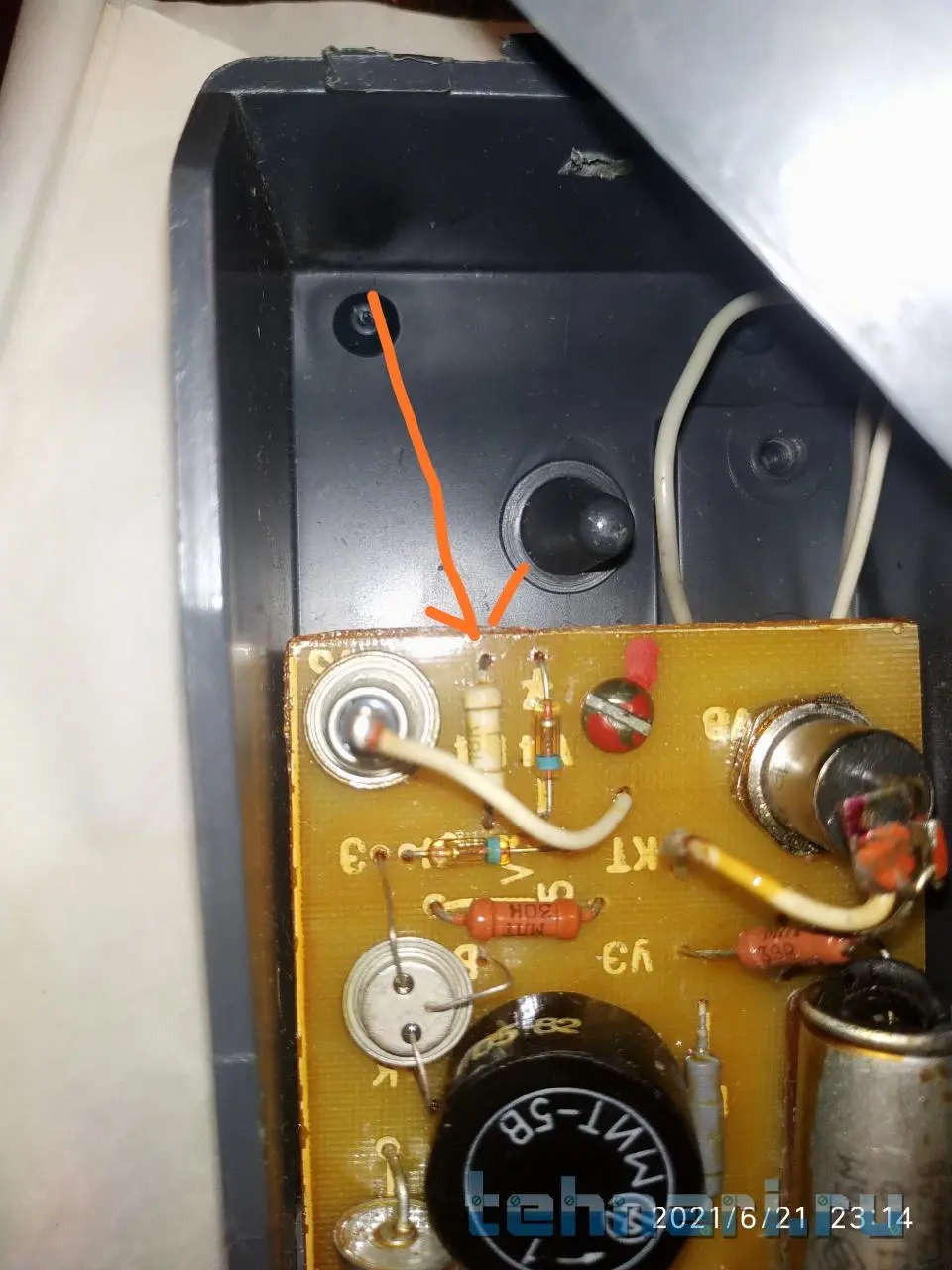

А тут ещё один резистор пожелтел, он уже на грани? Или так и должно? Цешка на него реагирует.

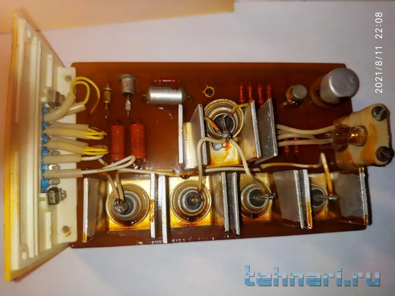

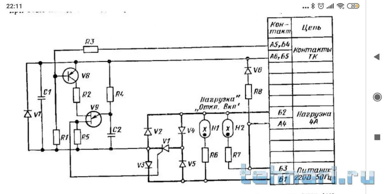

Здравствуйте! Скажите, пожалуйста, вот в такой схеме укт-4у2 реле для электроконтактного термометра можно вместо тиристора ку 202н поставить тиристор ку202К или ку202г?
По обратному напряжению смотрите. КУ202Н имеет обратное 400 В, КУ202К 300 В, а КУ202Г всего 50 В. Амплитудное значение напряжения в сети сейчас порядка 325 В - думайте сами. Заменой КУ202Н может быть КУ202М
