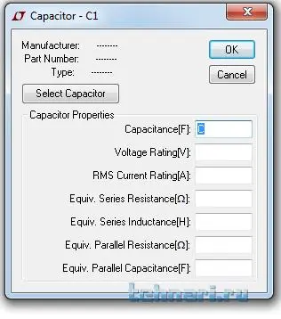

Не все так просто, вот, с симулятора, 4, 5, 6 и 7 строка определяют ЭПС. Не дураки же симулятор писали.
    12.9 KB · Просмотры: 46
