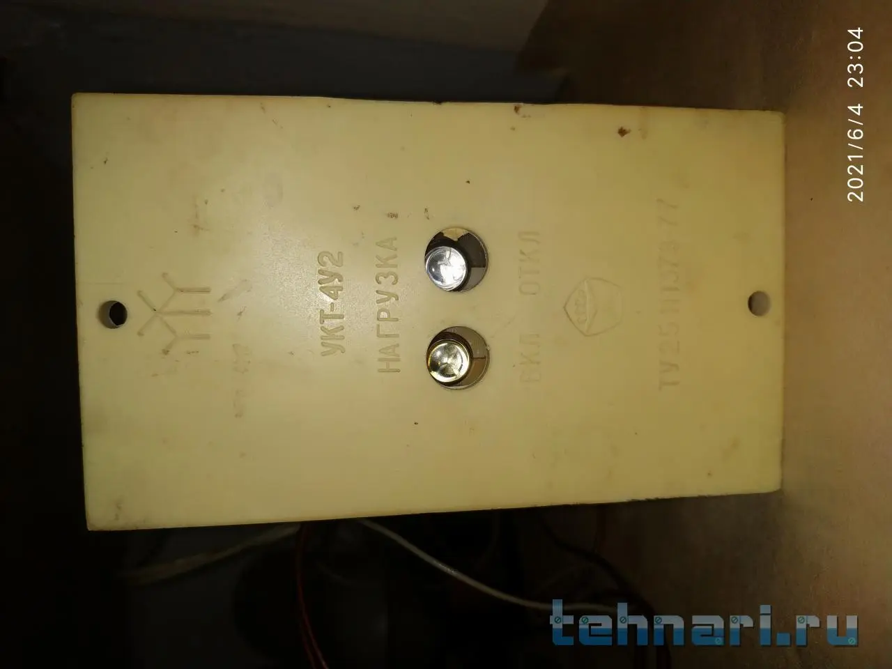

Добрый вечер! Кто хоть как-нибудь знаком с реле типа УКТ--4У2, помогите мне, пожалуйста.
Реле у меня работает с электроконтактным термометром.
Ситуация следующая: когда я к реле подключаю нагрузку( электроплитка 300Вт) загорается лампа слева(вкл.), когда электроды на ЭКТ замыкаются,то загорается лампа справа (выкл.). Через минуту загораются обе лампы(электроды термометра все ещё замкнутые) и реле начинает слегка гудеть. Что это может быть?
    24.6 KB · Просмотры: 35
    202.4 KB · Просмотры: 33
    19.5 KB · Просмотры: 36
Вот его схема
    180.2 KB · Просмотры: 75
Проверьте диоды в мосту , что там сидит на плитке во время отключения (напряжение ) , тогда менять тиристор .
На том реле который у меня 2 диода и 5 тиристора
Диоды которые с тиристором связаны , если их нет , должен симистор стоять .
