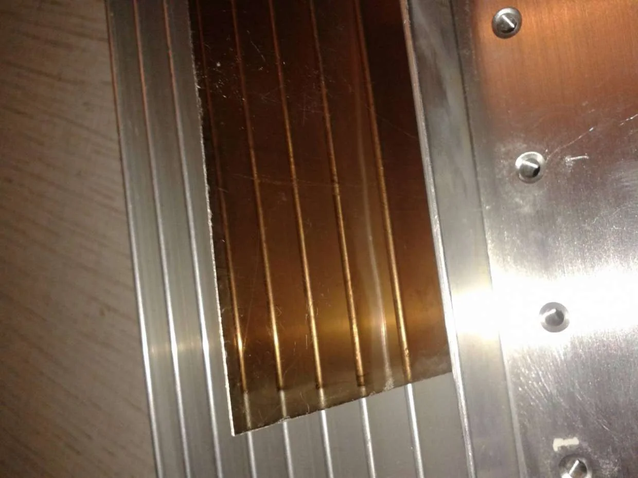

В общем, в радиомагазине продали мне кусочек какой-то советской еще слюды. Говорят, что применялась для транзисторов. Она, как тонированное стекло. И толстая. Где-то 0,3 мм. Пойдет?

Оно расслаивается? Слюда слоистую структуру имеет.
если расслаивается, попробуй на тоненькие полоски разорвать, чем тоньше слюда - тем лучше тепловой контакт, с обеих сторон мажешь термопастой кпт8, крепишь микросхему или транзистор на винтик, до половины "спрятаный " в термоусадку, с диэлектрической шайбой или если есть специальные втулки, тогда с ними

А слюда... Да, слоится. Но мне почему-то в магазе сказали, что лучше не слоить. Хотя, я уже расслоил)
Термопасту с обеих сторон на слюду наносить или только со стороны микросхемы?
Паста сама диэлектрик чи не?
Правильно сказали чем тоньше слюда, тем лучше. Термоусадку берешь по диаметру головки винта, опускаешь ниже головки винта на 2-3 мм и температуришь, она оборачивает головку и часть резьбы, лишнее можно срезать ... :)
Спасибо за методику) А про термопасту? С обеих сторон?
