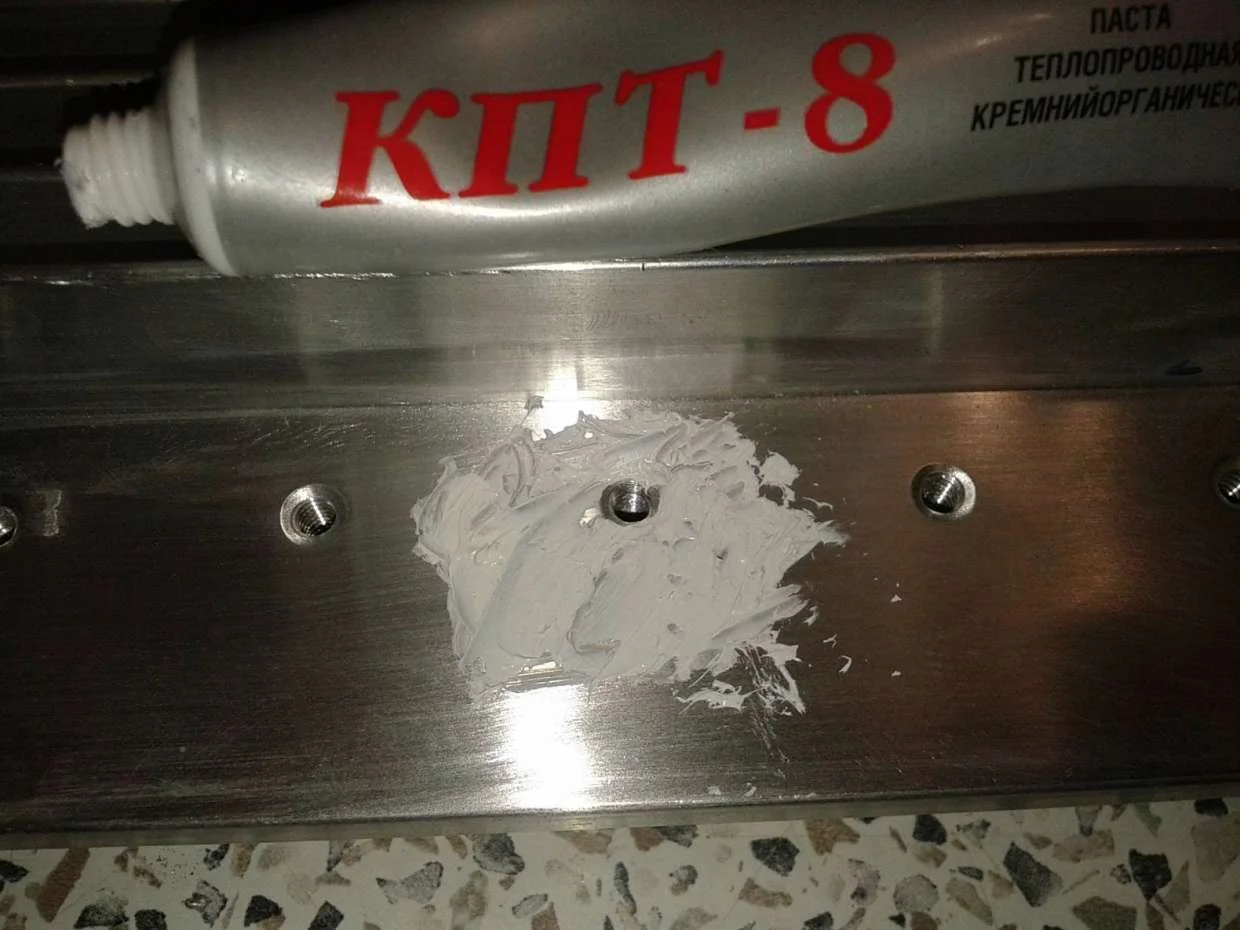

А ничего, что термопаста выдавиться из зазора между корпусом полупроводникового прибора и радиатором при затягивании крепежных винтов? Ее задача не изолировать, а заполнять малейшие неровности между слюдой, корпусом транзистора (диода, тиристора и т.п.) и радиатором для лучшего теплового интерфейса.
Ну в общем-то понятно. Спасибо за разъяснения. Хотя, какие там неровности... Но, как я понял, уверенной изоляции термопаста не даст.
Еще какие :) Такие, что транзистор будет дымиться, а радиатор останется едва теплым, хотя на вид корпус и радиатор ровные и гладкие.
Нюансы, блин) А если 2 микрушки друг с другом потереть плоскостями, то они вроде как липнут даже. А вот поди ж ты... Все равно не идеально ровные, выходит.

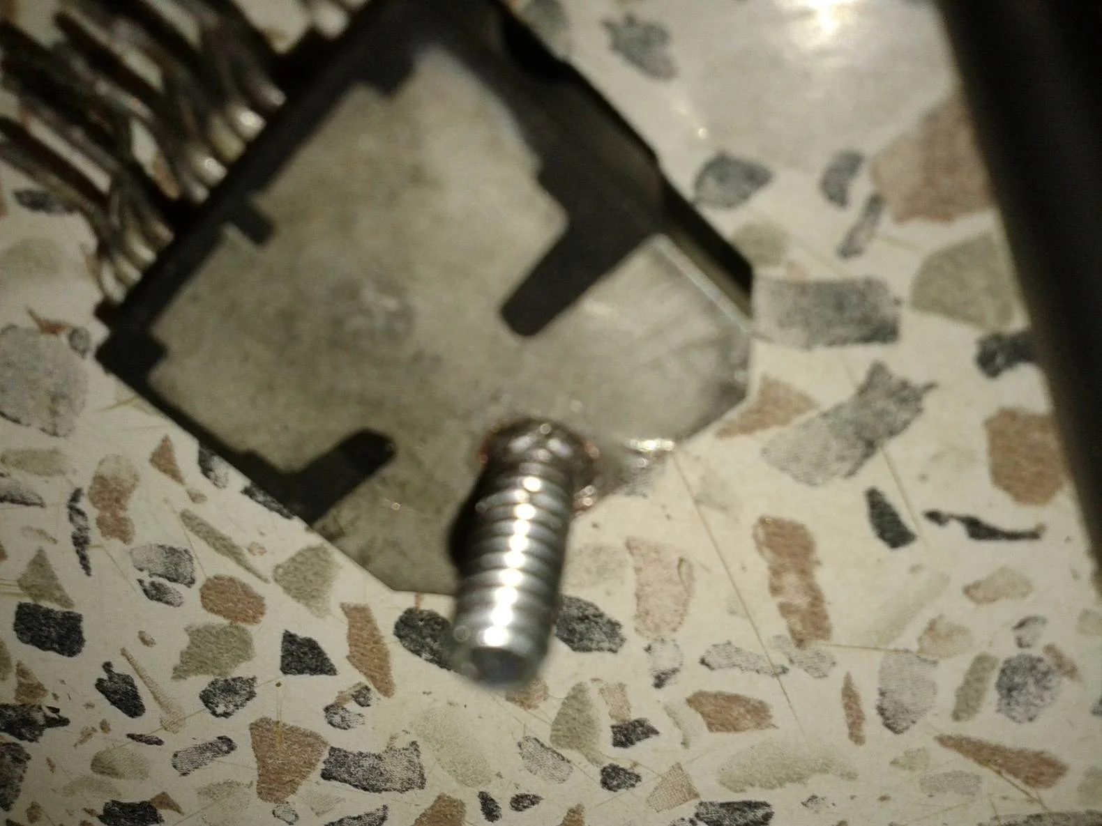

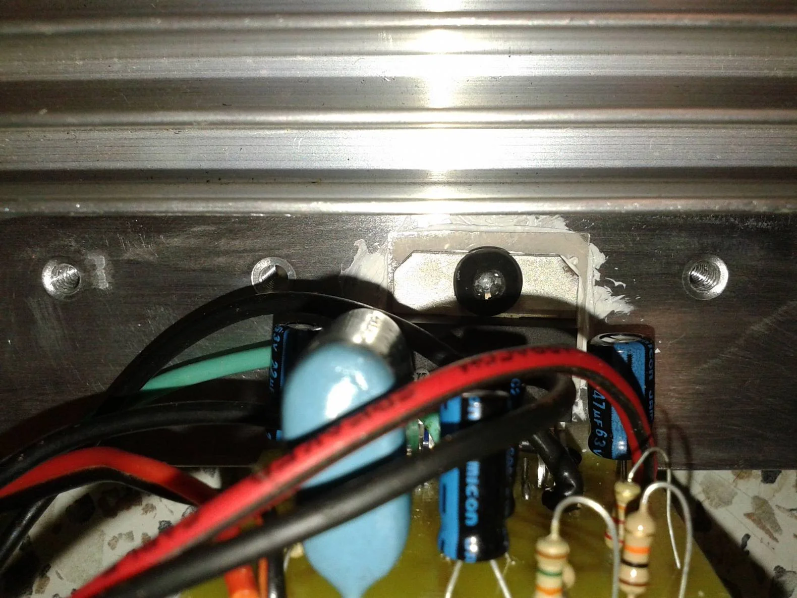

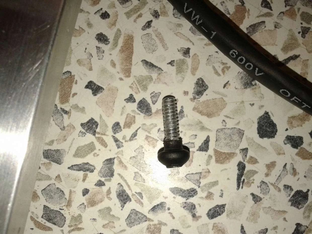

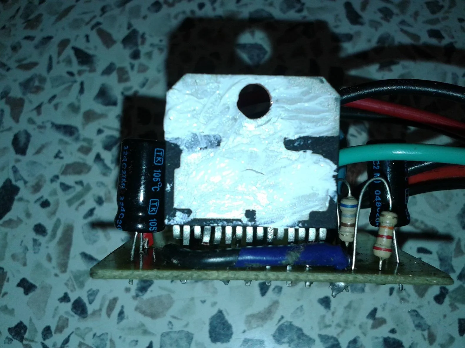

Забодал одну. Посмотрите: правильно/неправильно.
Винт - троечка.
Усадка - шестерка.
Без доработки монтажного отверстия микросхемы круглым надфилем конструкция туда не проходила. То есть был риск смять термоусадку.

Если мс была расточена аккуратно, то ничего с ней не станет. А вот после прикручивания оной к радиатору стОит проверить не касается ли она.
Я так пробовал - протирается термоусадка под шляпкой.
Под головку винта текстолитовую или гетинаксовую шайбу надо, термоусадку только на резьбовую часть винта.
Таки да. Ненадежный материал. Есть пробой. Жаль, решение было "красивое". Мне такие нравятся.
Че-то стремно стало термоусадку. Подобрал кембрик. Если его с усилием навинчивать, то он "залезает" на шляпку винта. Прикрутил обе схемы к радиаторам через слюду и т/п - пробоя нет.

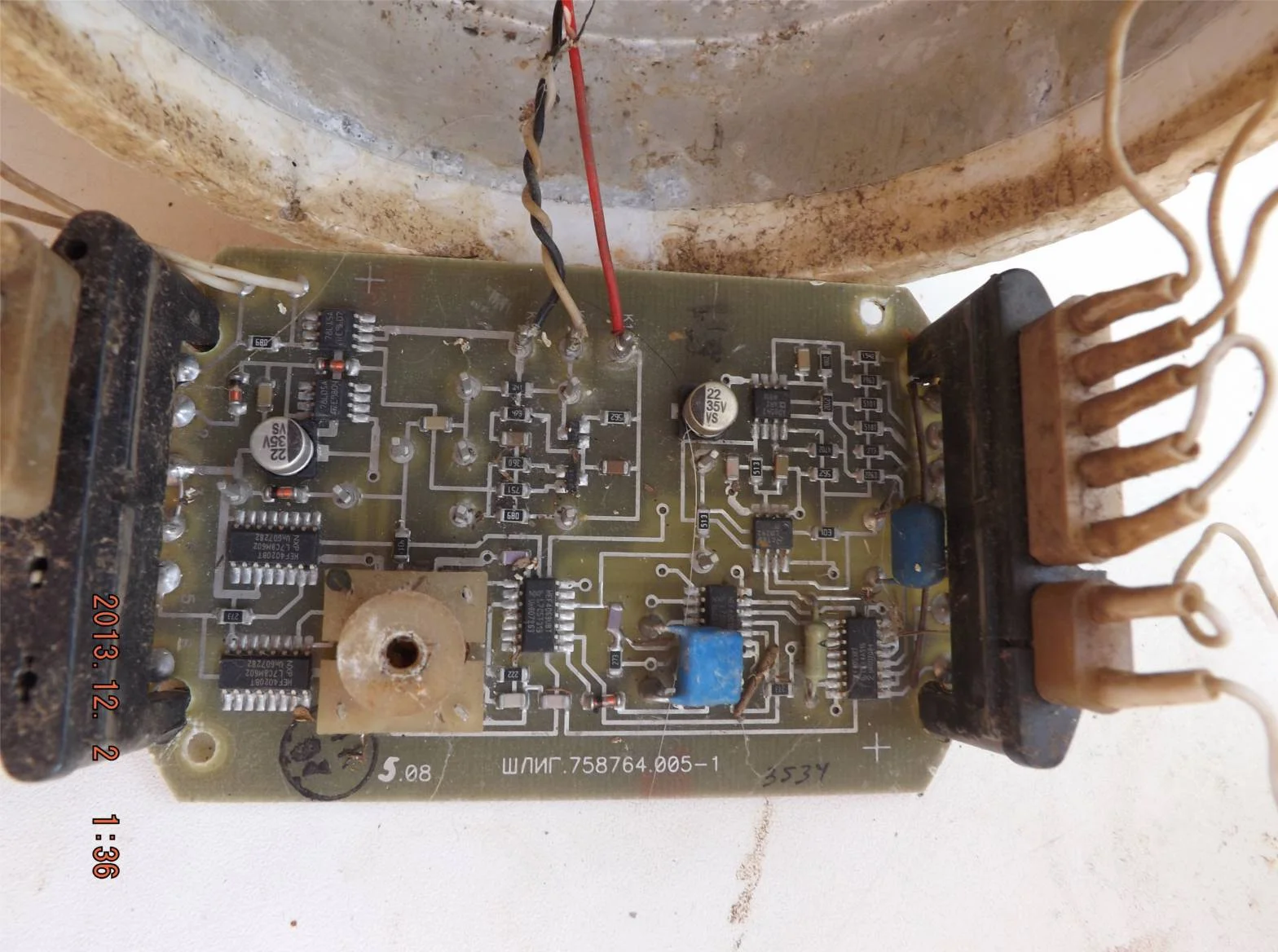

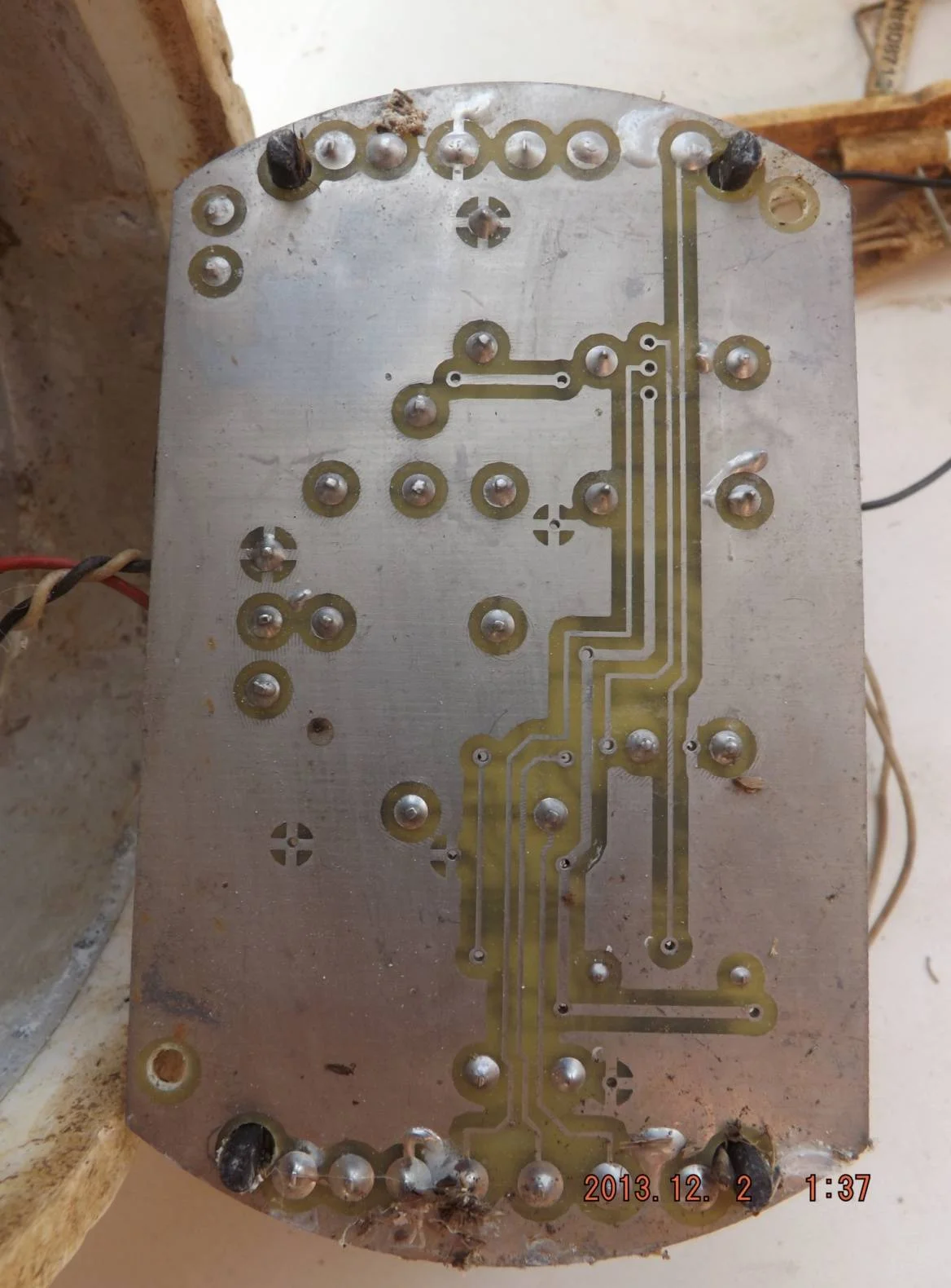

Здравствуйте!!! Летом на берегу могучей реки Амур было найдено вот такое устройство. Кто знает что за устройство?

Метеозонд это
Винт - троечка.
Усадка - шестерка.
Ну это конечно ничего; если прислушаешься к совету про прокладки и шайбы.
Берёшь микросхему гнёшь(формируешь) ноги ей так чтобы в прикрученном к радиатору состоянии можно было припаять и вперёд!
Ограничения: Отпаять обратно - гемор.
Печатка должна быть односторонней вся или там где паяется микросхема.
Устройство предварительно должно быть смакетировано и отлажено ибо ТАКОЙ монтаж НЕРЕМОНТНОПРИГОДЕН!
На печатке нужно предусмотреть стойки крепления радиатора - ноги МС НЕ ПРЕДНАЗНАЧЕНЫ для крепежа!
Стойки можно сделать из диэлектрика ВЧ кабеля, если вынуть из него жилу и нарезать в отверстии резьбу. Это супербюджетный вариант - другие более затратны.
