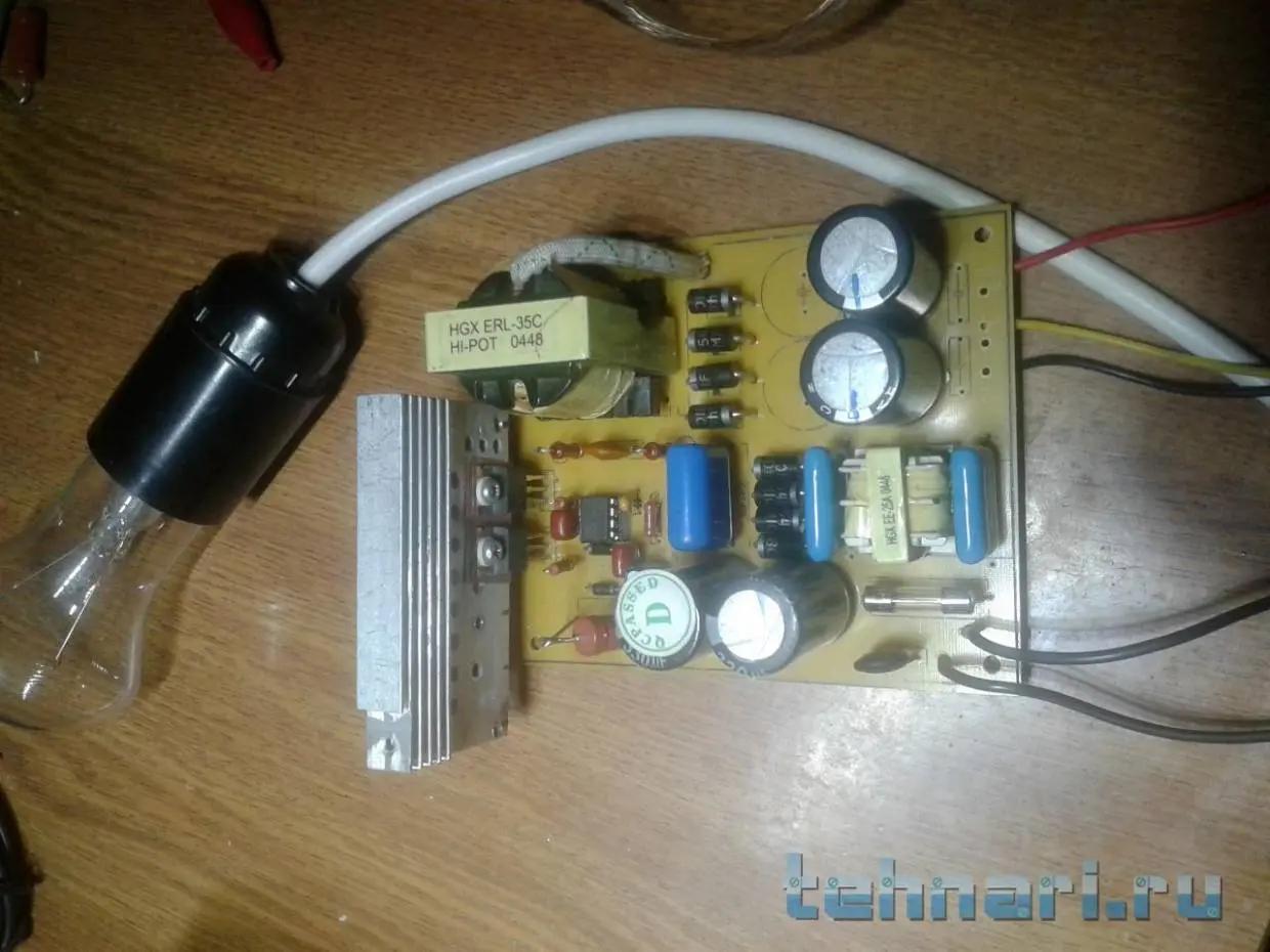

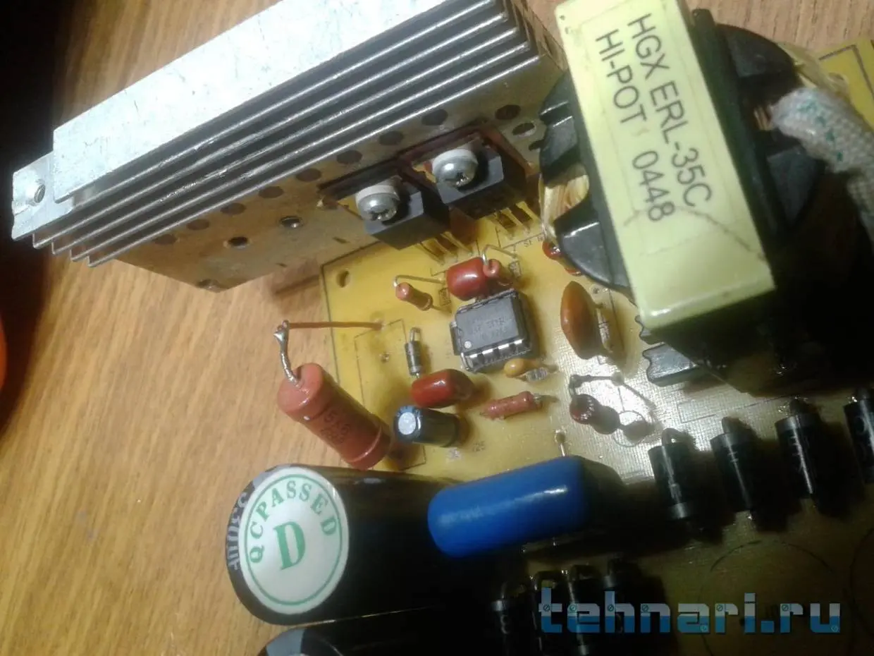

Странно ведет себя ИБП...
Включенный без нагрузки выдает по 27 вольт (нагружен символическими 1.5к на плечо)
При подключении усилителя "моргает" с частотой 6-7 герц...
Усилитель при этом в такт ему тикает в колонке...
Думал не хватает питания ИРке, снизил сопротивление резистора до 5к... не помогло...
Что смотреть в блоке питания? Видимо нагрузку он не держит...
фото прикрепляй к сообщениям, так будет понятнее. Если все номиналы по схеме и запчасти исправны, то будет работать без проблем. Перепроверь монтаж.
ты когда усилитель подключаешь, то лампочку уже можешь убрать, она нужна только для проверки правильности монтажа и работоспособности блока питания, а если подключать усилитель к блоку питания у которого подключена лампочка, то конечно будет проседать и затыкаться , лампочка будет ограничивать ток, вот на микросхеме напряжение и будет просаживаться, а значит она попросту будет отключаться, и так по кругу. Так что ставь в питание микросхемы обратно резистор на 12к-15к и подключай уже всё без лампочки.
Без лампы сгорел предохранитель в блоке питания...
Косяк в усилителе, буду искать...
Помимо предохранителя выгорели силовые ключи БП... поиски продолжаются...
... а вы говорите лампочку можно убрать...
а по отдельности , что нельзя было проверить?Проверил питальник, потом проверил усилитель, если оба исправны - подключай вместе.
Запустил усилитель... играет...
К потерям от включения без лампы добавились выходные транзисторы, предвыходные транзисторы, микросхема... короче заменил все активные элементы в схеме...
Звучание усилителя не отличается изысканностью))), "микросхемное" звучание... По моим ощущениям ИТУН на 2030 звучит выразительнее и детальнее.
Зато для начинающих это "тот самый усилитель"! И "шишек" набить и руки "по выпрямлять"...
