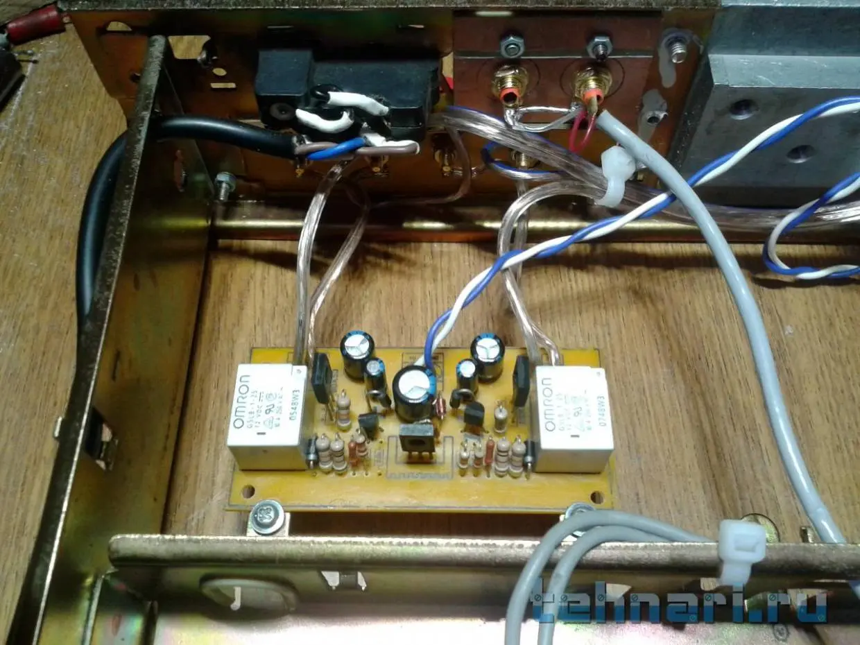

Реле на 12 вольт, переделал стабилизатор на плате исключив один стабилитрон. Были проблемы с запуском, уменьшил резистор в цепи базы 5551 с 5.1к до 2к.

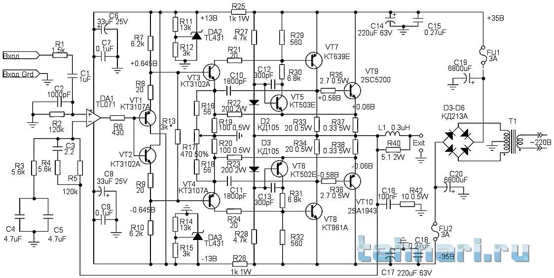

*номакон* очень желательно заменить на слюду, ему здесь не место, для него блок питания есть, иначе могут быть неприятные сюрпризы, хоть усилитель и не критичен к равномерному прогреву всех транзисторов , да и обратной связи по теплу нет, но это не причина заранее снижать эффективность теплоотвода от транзисторов.
проверь подключена ли земля от средней точки к защите, без неё работать не будет.
нужно было уменьшить резистор задающий время включения, толку было бы больше.
Между 5 и 6 ногой к574 поставьте кондер коррекции на 10-15пф . И не плохо было бы защунтировать кондеры по питанию ОУ .
Уменьшил времязадающий резистор до 30к, блок защиты начал стабильно запускаться. При проверке на защиту от КЗ в нагрузке сгорел один из каналов...

ну ты юморист, защита не спасает от КЗ - этой функции в ней попросту нету, ты попросту палишь транзисторы без толку, защита сделана для того, что спасти колонки в случае если усилитель сгорит:sm:
Я так понимаю, что эту схему и предохранители не спасут?

чаще бывает, что транзистор жертвуя своей жизнью - героически спасает предохранитель . Предохранитель в свою очередь спасает только от возгорания, больше ничего ему спасать не нужно.

Принял решение... буду собирать усилитель Брагина.
Это хорошо , Брагин во много раз лучше Дорофеева ! :)
И имеет "врожденную" защиту от КЗ... хоть и кратковременного.
Оба, с какого это перепуга ? Не путай с усилителем Арсаланова.
Хотя , во втором Брагине было подобие защиты ВК . Вот кстати модернизированная схема второго Брагина .

Что-то не внушает мне доверия эта пародия на защиту . Вот схемы двух УМ с нормальной защитой ВК от КЗ
