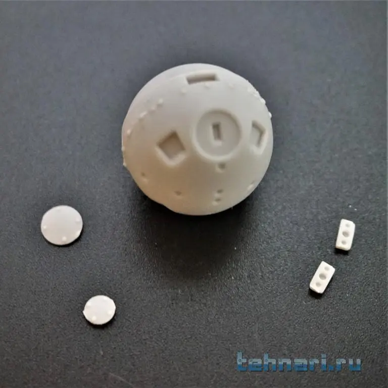

В принципе, данная модель входит в классификацию модели "выходного дня", т.е. модель можно свободно, без напряжения сил и мыслей, собрать и покрасить в течении дня. Модель, как и спутник ПС-01 полностью соответствует названию "простейшая" и очень подходит детям для первой сборки. Но не буду торопить время, а потихоньку начну склеивать вычлененные из рамки детали корпуса спутника. Модель отлита из полистирола, поэтому для склеивания деталей применен обычный полистирольный клей для моделей от фирмы "Звезда". При склеивании требуется только аккуратность.

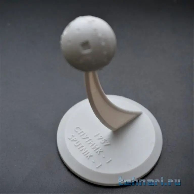

Подставка под спутник собирается из двух деталей.

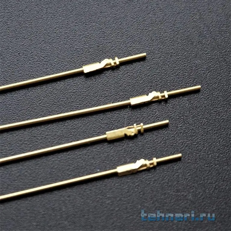

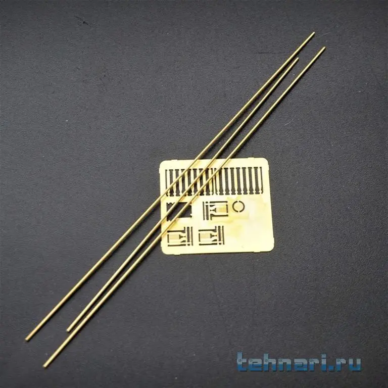

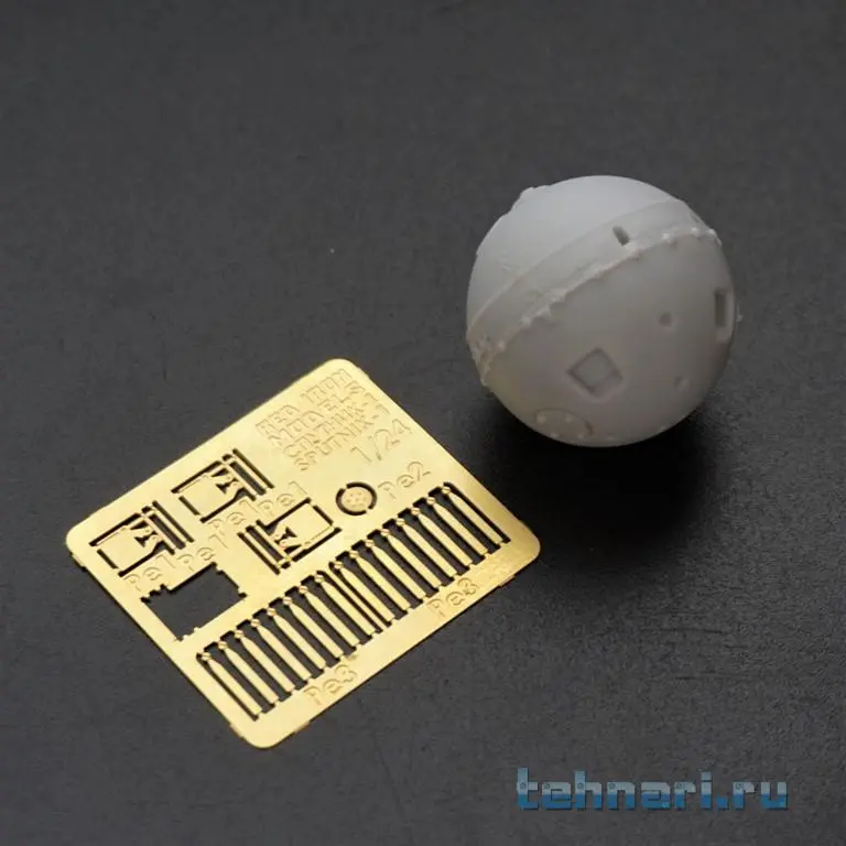

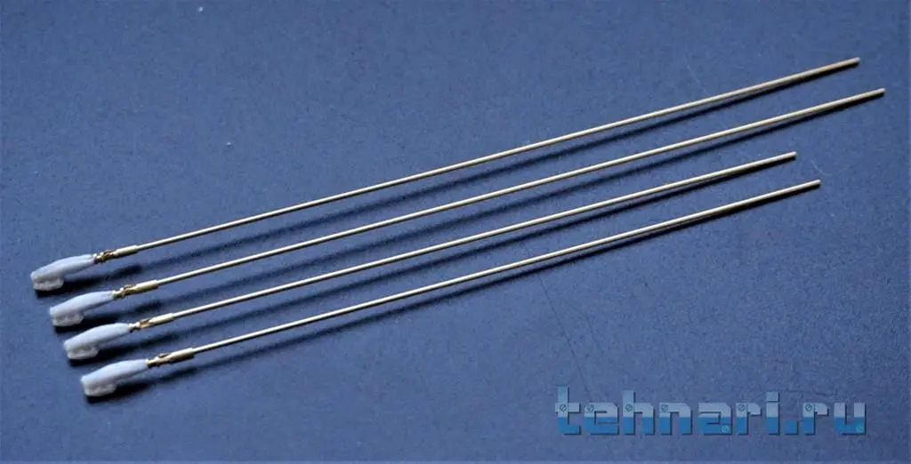

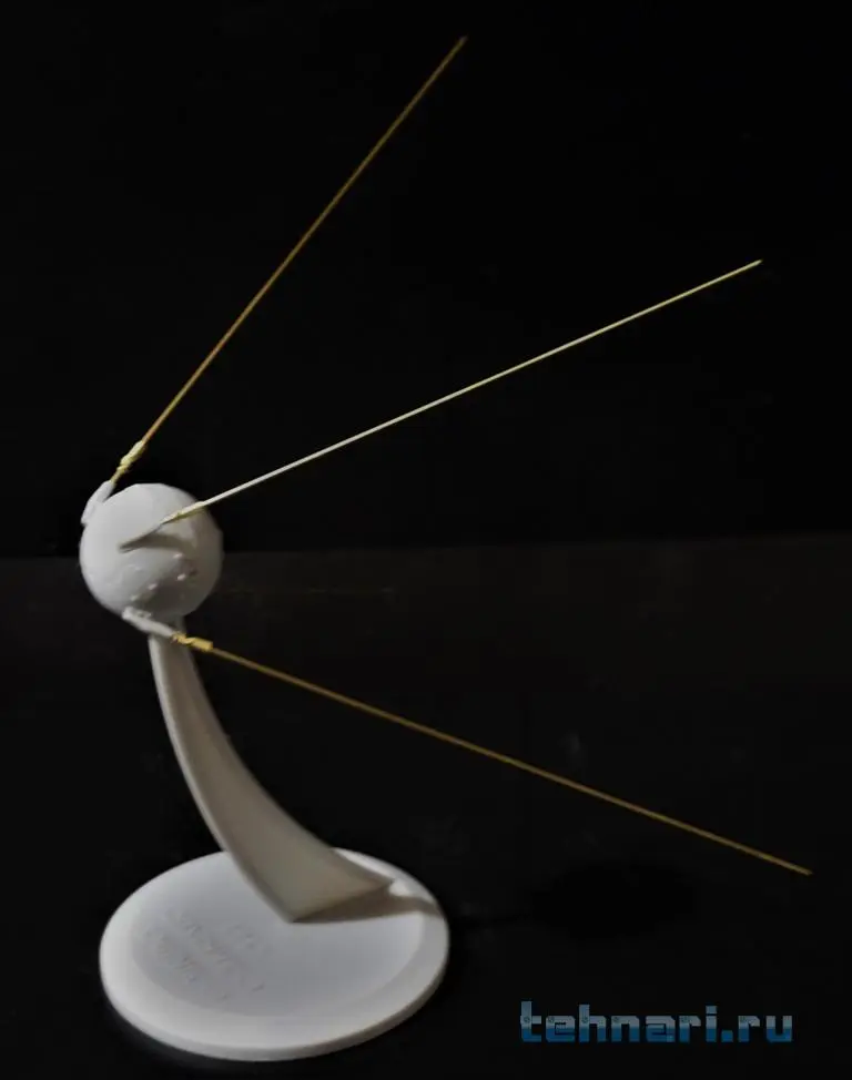

А далее приступаем к работе с фотоэчетом, в котором выполнены шарнирные механизмы крепления антенн к корпусу спутника. При помощи модельного ножа отделяем детали от платы , а затем при помощи плоскогубцев и пинцета производим гибку и обжимку шарнира вокруг трубки антенны.
    54.5 KB · Просмотры: 43
    27.9 KB · Просмотры: 34
    63.7 KB · Просмотры: 38
    49.2 KB · Просмотры: 38
    102.2 KB · Просмотры: 43
Следующим этапом при помощи модельного ножа отделяем пластиковые детали шарниров от литниковой рамки, склеиваем их и вставляем в отверстие антенны, прижимая к пластику и приклеивая деталь из фотоэчета.
    36.8 KB · Просмотры: 42
    51.9 KB · Просмотры: 33

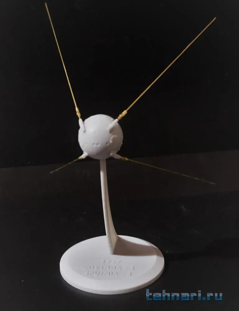

После просушки и пригонки при помощи шкурки и надфиля посадочных мест на антеннах, устанавливаем на клею антенны на корпус спутника. Теперь осталось только загрунтовать и покрасить модель. Ну может быть еще что нибудь к ней приставить.Подумаю над этим.

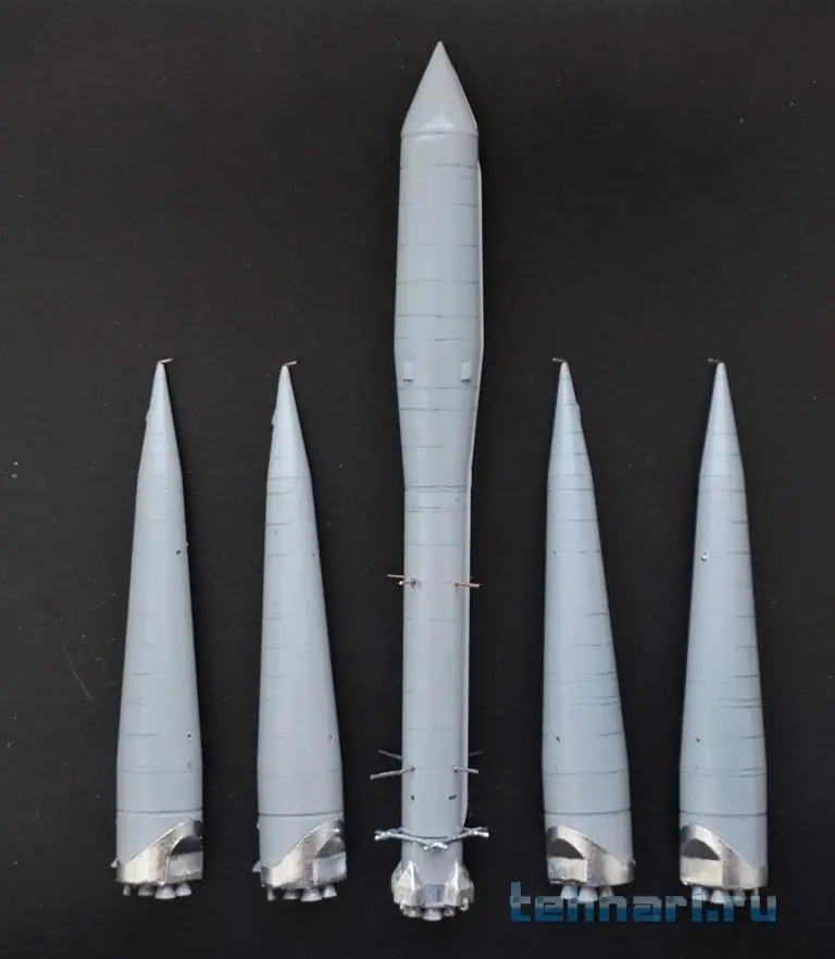

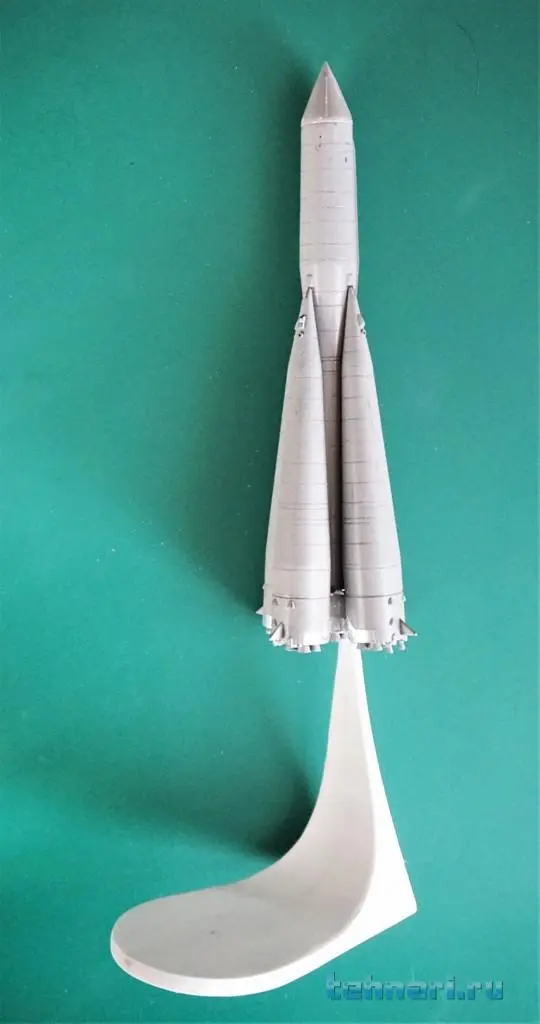

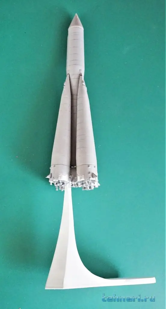

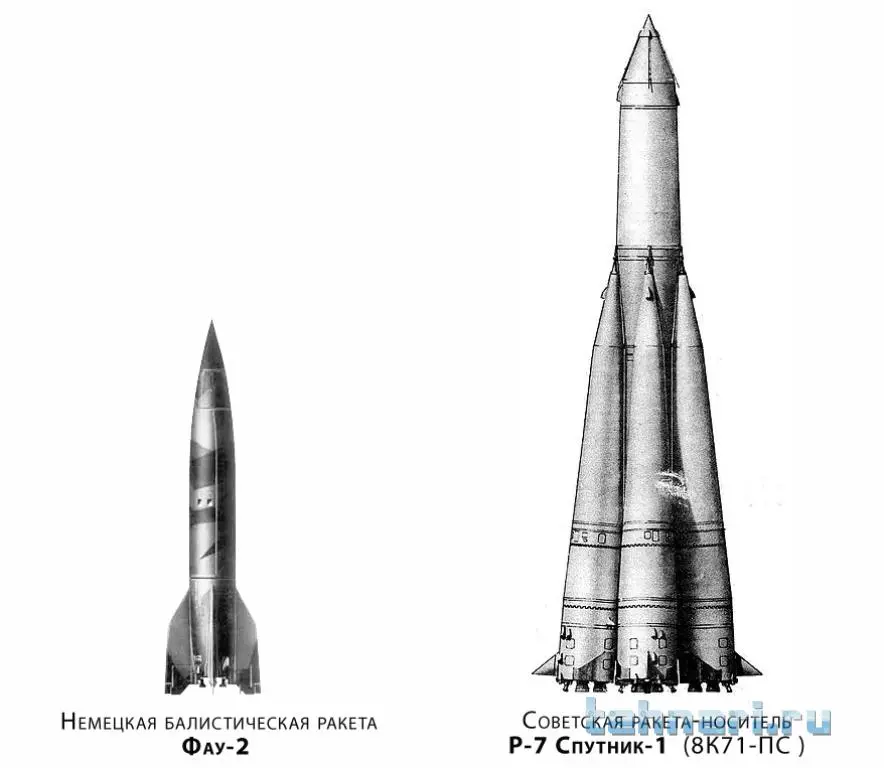

Появилось желание несколько усложнить композицию и добавить к модели спутника модель ракеты-носителя, которая вывела его на орбиту ИСЗ. Тем более, что в загашнике с давних пор лежит полусобранная модель ракеты-носителя "Спутник" от фирмы "АРЕКС", выполненная в масштабе М1/144. Решено объединить две модели на одной подставке. А пока необходимо немного довести ракету до кондиции в соответствии с фото и чертежами из журнала "Моделист-конструктор"
    28.4 KB · Просмотры: 43
    28.4 KB · Просмотры: 31
    20.3 KB · Просмотры: 39
    26.2 KB · Просмотры: 43
    150.6 KB · Просмотры: 42

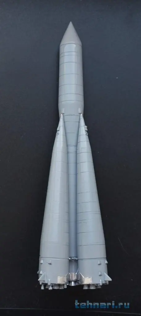

Для начала разбираем полусобранную модель ракеты на составные части, окрашиваем их в шаровый цвет, а после сушки краски наклеиваем на хвостовую часть блоков первой ступени имитацию жаропрочных экранов, выполненную из алюминиевой ленты-самоклейки. Хвостовую часть корпуса второй ступени окрашиваем краской акрил-хром. И вновь производим предварительную сборку ступеней. Осталось еще немного поработать над окраской ракеты и над ее головной частью, где под носовым конусом спрятан ПС-1.

В ходе эволюции проекта для ракеты была изготовлена подставка, выполненная из листового пластика.
    14.4 KB · Просмотры: 34
    13.5 KB · Просмотры: 34
    16.2 KB · Просмотры: 39
    15.7 KB · Просмотры: 35
    13.8 KB · Просмотры: 27
В соответствии с рисунками доработана головная часть ракеты-носителя. На головной обтекатель, прикрывающий спутник, наклеены небольшие обтекатели, прикрывающие шарнирные узлы крепления антенн на шарике спутника, из проволоки изготовлены антенны, уложенные на поверхность переходного отсека. Теперь осталось произвести окончательную покраску ракеты-носителя и убрать следы своей деятельности.

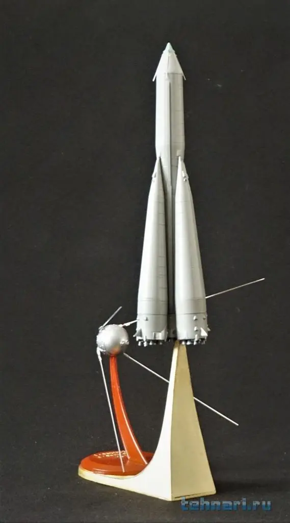

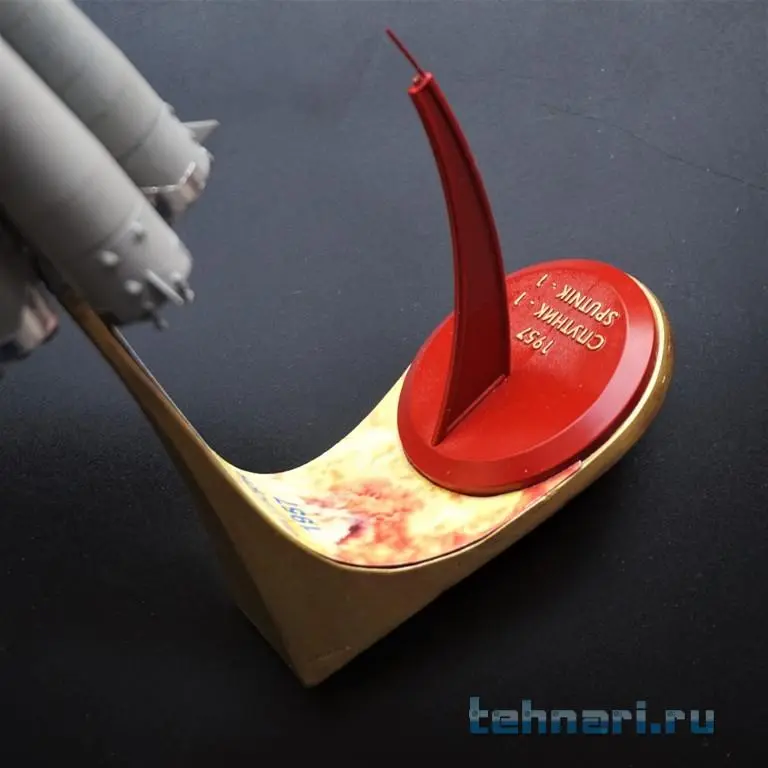

Для оформления подставки была найдена фотография с факелом работающего ракетного двигателя. На фоне факела была вставлена дата запуска ПС-1.Подставка окрашена акрилом в два цвета-золотой и красный, также золотом выделена надпись на изкоробочной подставке под спутник. Затем на сборную подставку вклеена фотография с факелом работающего двигателя и произведена обрезка фотографии по контуру подставки.

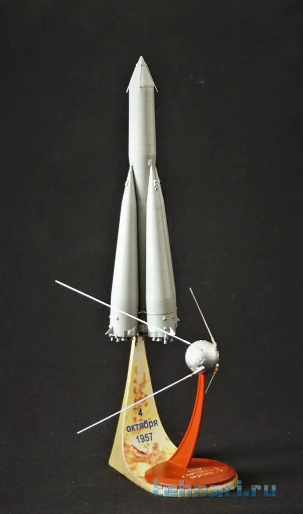

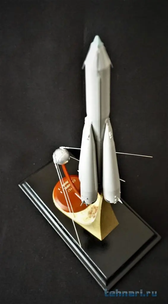

В конечном итоге модель приобрела вот такой законченный вид и отправилась на модельную полку.
