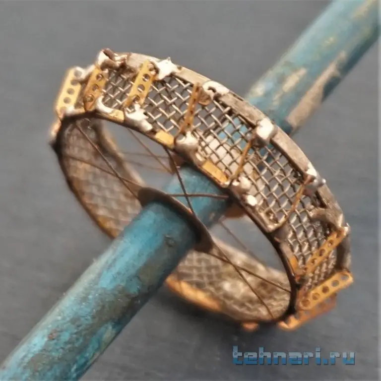

Далее сетка в 4 точках припаивается к центральному диску колеса, на нее сверху одевается внешний диск с грунтозацепами, пинцетом производится необходимая правка и установка грунтозацепов, после чего производится их пайка к ободу центрального диска по контактным точкам. В качестве центрирующего кондуктора в данном процессе использована рукоятка кисточки.
    30.1 KB · Просмотры: 27
    42.7 KB · Просмотры: 30
Подобным же образом производится пайка и второй стороны колеса.
    54.5 KB · Просмотры: 23

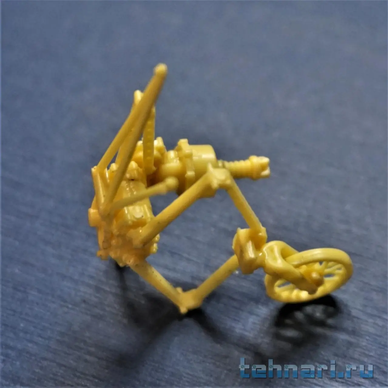

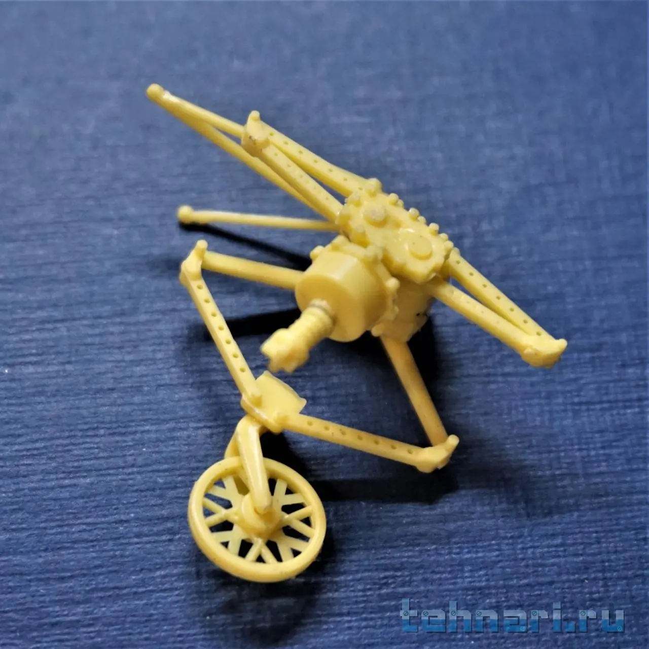

Следующим элементом сборки идут торсионы, на которые впоследствии устанавливаются колеса.
    31 KB · Просмотры: 27
    31.5 KB · Просмотры: 32

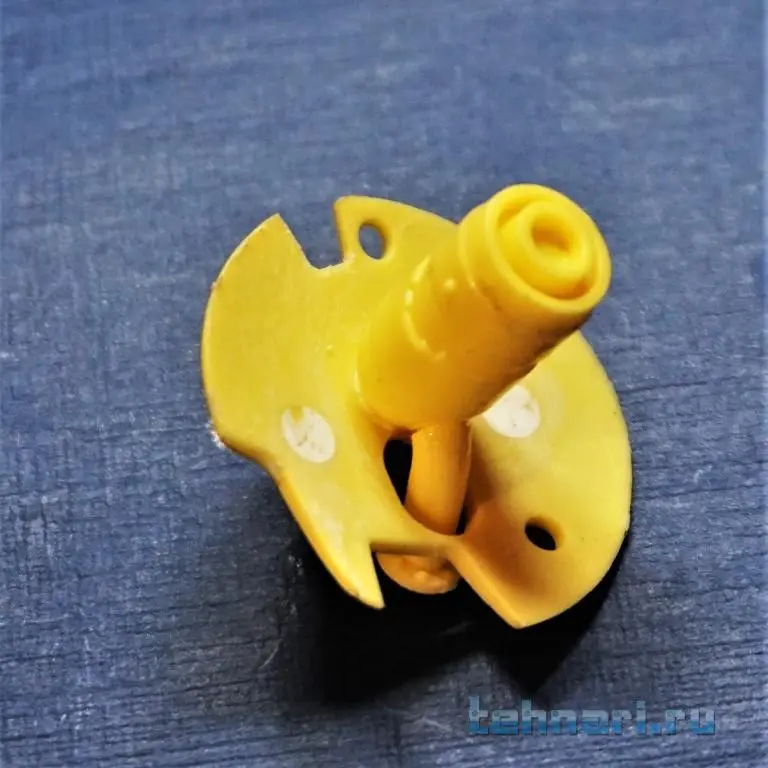

Бобышки на торсионах, предназначенные для приклеивания пластиковых колес удалены и вместо них установлены оси из латунной трубки Ф 1,5мм, что позволит колесам, выполненным из фотоэчета, свободно вращаться Для постановки на оси втулки засверлены под диаметр оси.
    33.2 KB · Просмотры: 25
    48.6 KB · Просмотры: 27

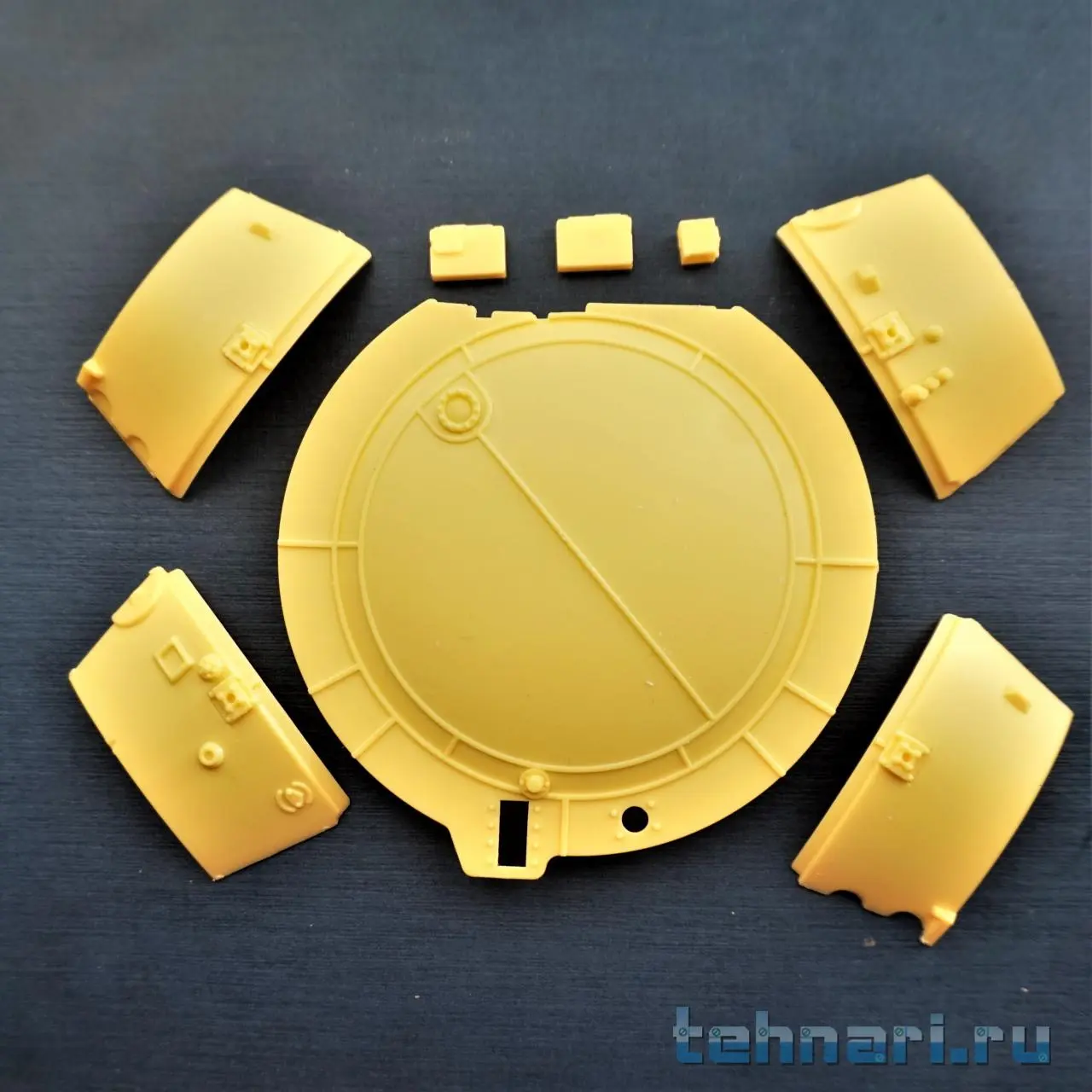

Сборка корпуса приборного отсека производится в соответствии с инструкцией по сборке без проблем. Единственное замечание, что необходимо немного шпаклевки, чтобы скрыть места стыков боковых стенок корпуса.
    83.3 KB · Просмотры: 28
    59.8 KB · Просмотры: 28
    24.1 KB · Просмотры: 31
    28.7 KB · Просмотры: 23

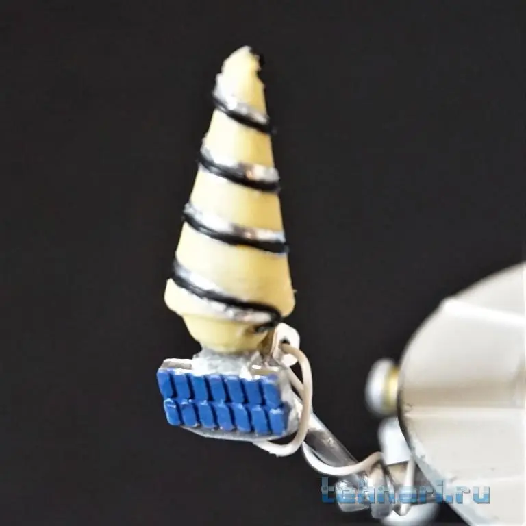

- это узел поворота остронаправленной антенны и остронаправленная антенна, замененная на антенну, собранную из деталей фотоэчета. Пластиковые раскосы также заменены латунной трубкой. На покрашенную антенну добавлена электропроводка и фидер.
    112.1 KB · Просмотры: 31
    41 KB · Просмотры: 38
    39.2 KB · Просмотры: 31
    104.6 KB · Просмотры: 37
    64.4 KB · Просмотры: 31
    68.6 KB · Просмотры: 32
