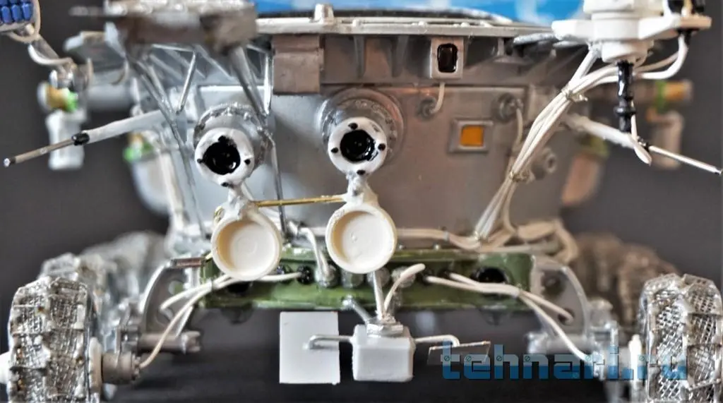

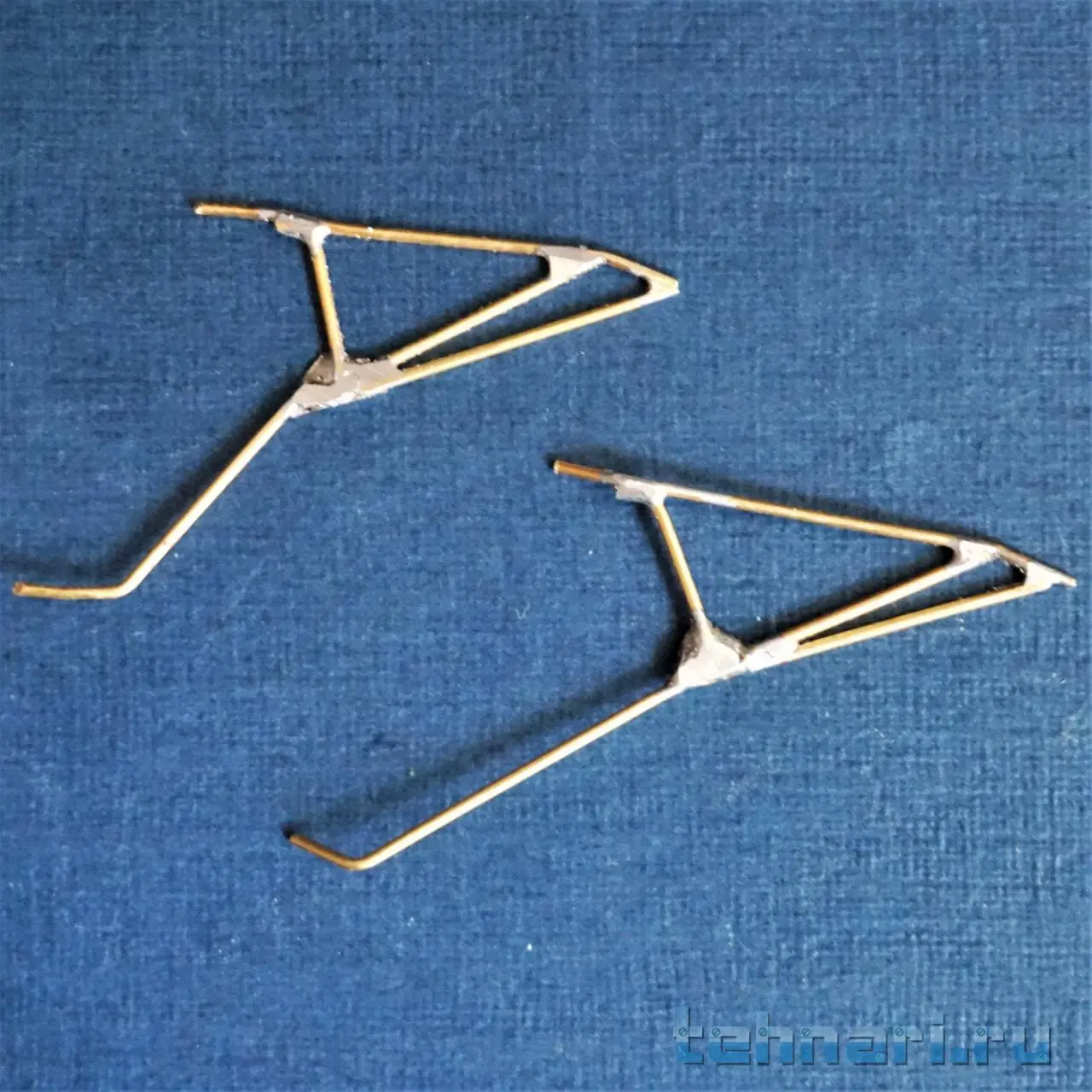

- это штанги-раскосы крепления оптического уголкового лазерного отражателя,которые сразу были заменены на узлы, спаянные из латунных трубок и
4 штыревые пластиковые антенны с корпуса приборного отсека сразу же были заменены на сборные, выполненные из латунной трубки и инъекционных игл, с установкой их на штатные места на корпусе.

Следующим этапом прошло соединение рамы с приборным отсеком.

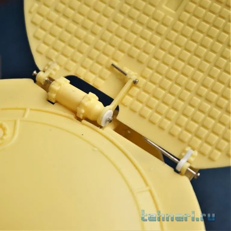

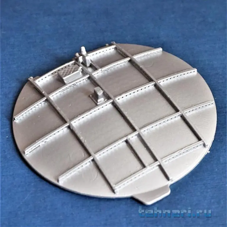

Дошла очередь и до крышки приборного отсека с панелью солнечной батареи. Делаю ее подвижной с помощью шарниров и водила редуктора подъема крышки. В качестве осей использованы булавки "мини-гвоздики"
    21.8 KB · Просмотры: 26

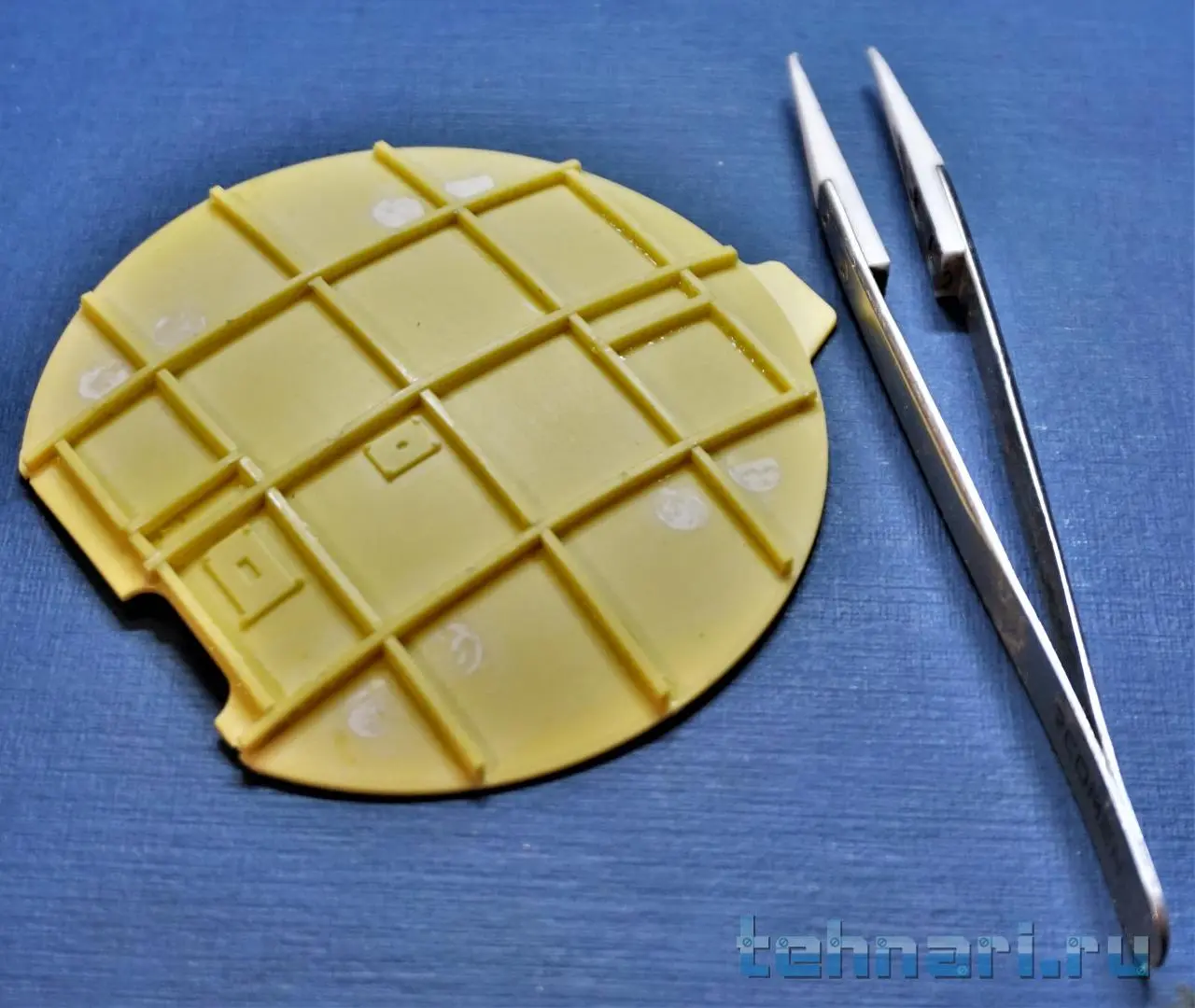

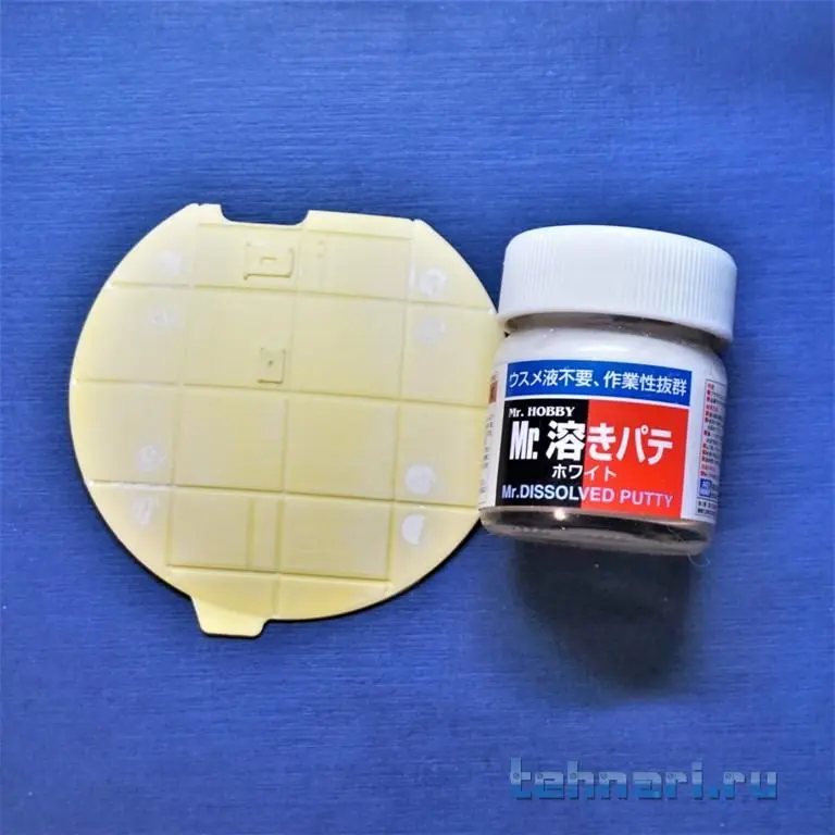

Перед началом работы необходимо при помощи шпаклевки устранить следы толкателей на поверхности крышки.
    29.1 KB · Просмотры: 22
    33.8 KB · Просмотры: 26
А затем приступать к установке силового каркаса на крышку, предварительно убрав следы облоя в отверстиях облегчения конструкции.Для облегчения сборки силового каркаса необходимо тонким надфилем пройтись по пазам совмещения, после чего установить в них детали каркаса на клею. Крышка собрана.

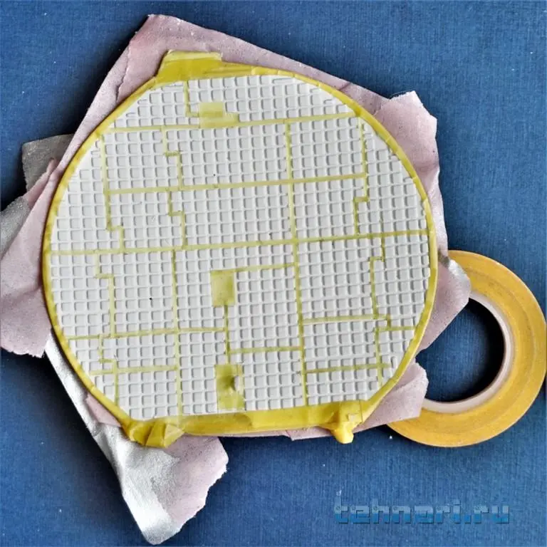

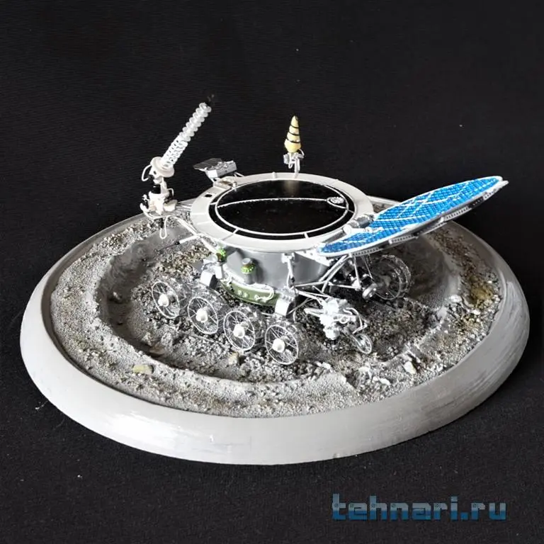

А теперь возьмемся за оформление внутренней части крышки, на которой установлены панели солнечной батареи. Нарезав из малярного скотча "лапши" в размер 0,8мм, закрываем им промежутки между солнечными панелями, руководствуясь при этом фотографией солнечной панели реального "Лунохода-1" После чего производим задувку панели голубой базовой краской.После сушки базового слоя нанесем на ряд элементов панели мазки разными оттенками синего цвета. Затем убираем "лапшу" малярного скотча и панель готлва к установке на корпус приборного отсека.

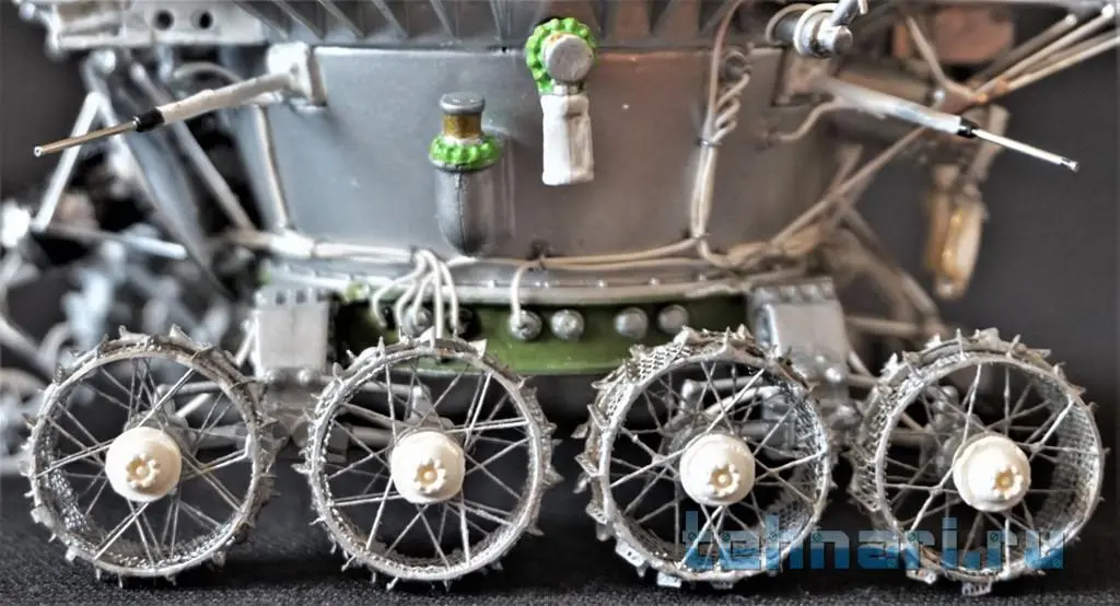

А теперь становим на штатные места корпуса навесное оборудование, кисточкой закрасим все непотребности, получившиеся при монтаже, устанавливаем на оси колеса и приступаем к укладке жгутов электропроводки. Для данных жгутов был использован провод ФД в цветной фторопластовой изоляции. Укладка жгутов произведена по многочисленным фото реального аппарата.На антенны выведены фидера антенных устройств.Получилась вот такая картина.

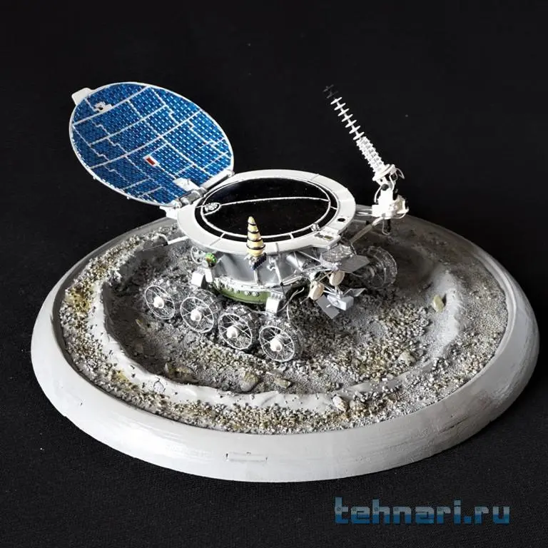

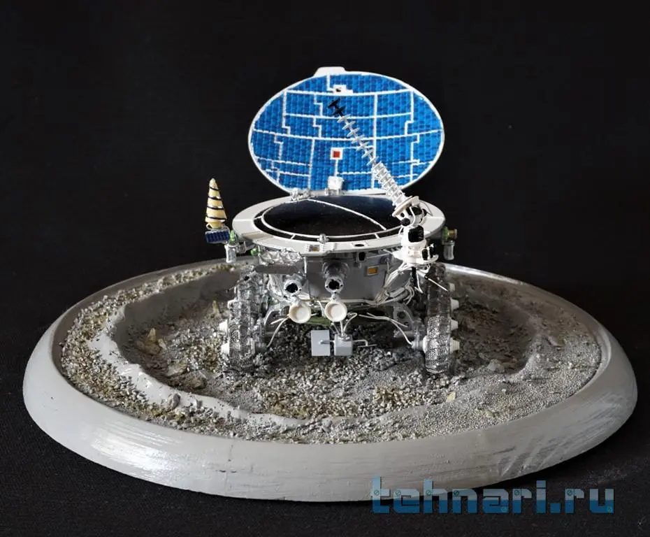

Поднимаем антенну в рабочее положение, раскрываем крышку с солнечной панелью- модель уже выглядит иначе.

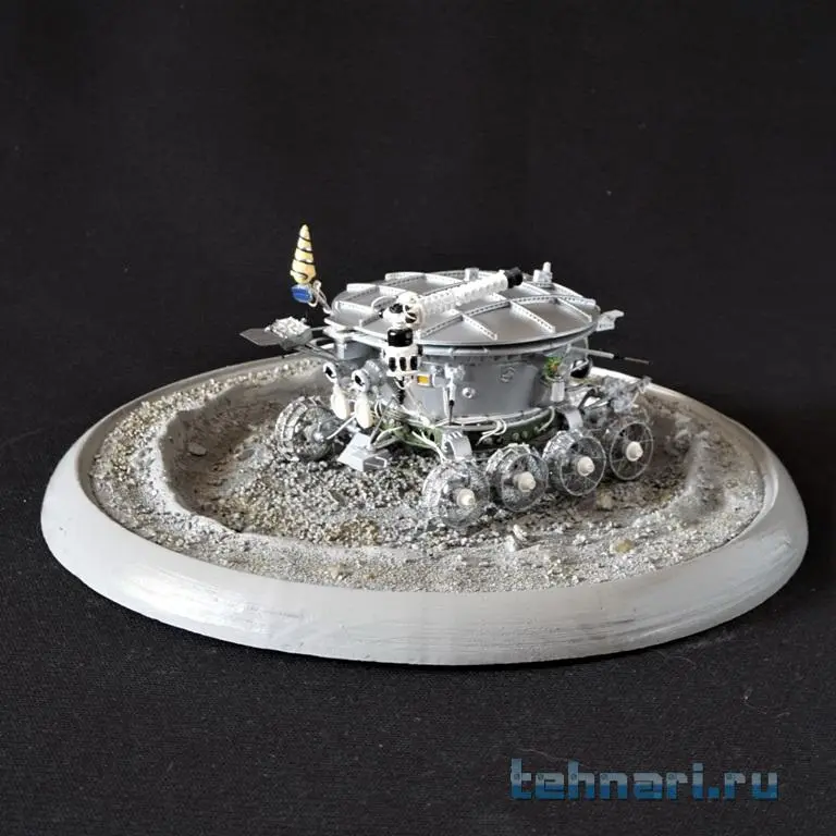

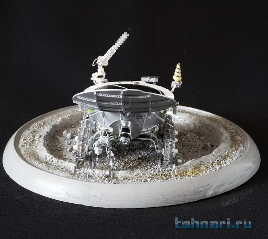

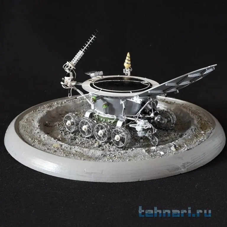

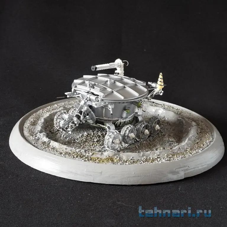

Теперь необходимо подобрать соответствующую подставку под модель. В качестве основы взята круглая рамка, приобретенная в магазине "Леонардо" При помощи твердого скульптурного пластилина выполнена поверхность участка Луны, в которую вкраплено некоторое количество камней средней величины (в масштабе) Мелкий щебень и лунный реголит выполнен при помощи смеси соли крупного и мелкого помола. перед нанесением на поверхность подставки данную смесь необходимо хорошо прокалить в сковороде на плите, а затем при помощи сита с крупной ячеей равномерно распределить по пластилиновой поверхности на подставке, при этом разогретые кристаллы соли прочно впаяются в пластилин. здесь же при помощи пластиковых колес, оставшихся от набора, в поверхности на подставке проделаны две колеи от колес "Лунохода". После остывания останется только стряхнуть излишки соли с подставки и произвести ее окраску.
    18.1 KB · Просмотры: 31
    38.5 KB · Просмотры: 21
    93 KB · Просмотры: 26
    109.4 KB · Просмотры: 25

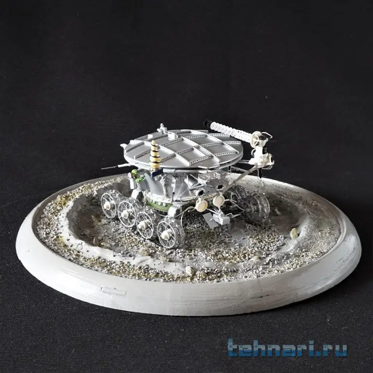

Вот так выглядит модель "Лунохода-1" на подставке со сложенной остронаправленной антенной и солнечной панелью.

Фото модели в развернутом виде на подставке.
