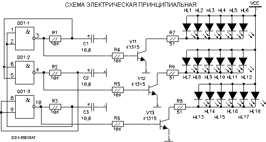

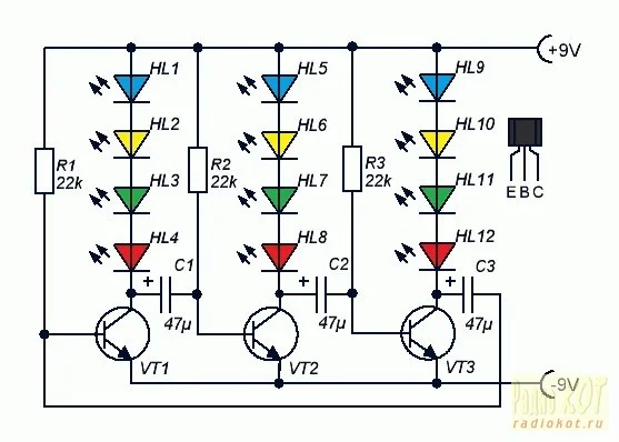

Работает ли эта схема?
  • Автор темы Автор темы Storm
R1, R2, R3 увеличить в 10..15 раз.
То какие нужно поставить базовые резисторы что-бы схема работала(с одним светодиодом) от 3 вольт?
При чём тут базовые резисторы?
Какие у Вас светодиоды?
Резисторы и конденсаторы в базах определяют частоту переключения,
при условии что ветта транзистора позволяет.
Для ограничения тока в коллекторы нужно ставить резисторы.
да работает только параметры резюков нуно внимательней подбирать зависит от полупроводников)))

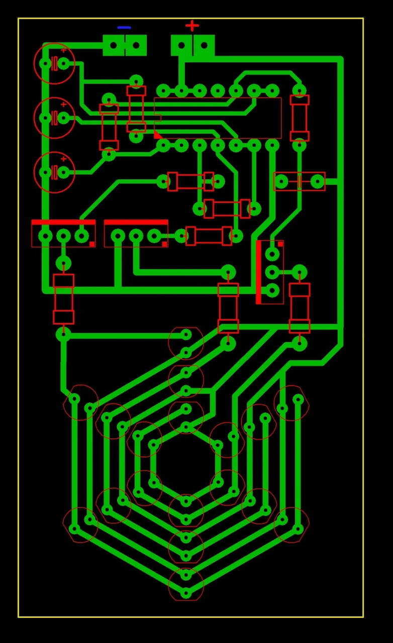

Трёхфазный мультивибратор можно собрать на микросхеме. Схема и печатка прилагаются.
Видео его работы "Солнышко" - Видео -
    6.6 KB · Просмотры: 2,804
    71.8 KB · Просмотры: 919
  • солнышко.zip
    солнышко.zip
    9.1 KB · Просмотры: 90
Принцип рассчета я дал в этой теме ранее. Осталось только добавить, что Ik=Iб*К, где К - коэффициент усиления транзистора.
