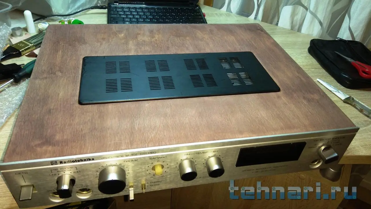

"Радиотехника У-101-стерео" с помойки)
  • Автор темы Автор темы Дим
без покрытия фанера разваливаться начнёт...
Так не на улице же эксплуатироваться будет.
Да и морилка глубоко влезла)
Боюсь лаком испортить. Без него ощущение ЖИВОГО дерева, имперского размаха)
Аппарат прекрасно фунциклирует, внешний вид вполне достойный!
Одна беда-двух ручек нет...
"Чудак", дай Бог ему здоровья, предлагал, да с пересылкой ручка золотой выйдет..
Вот ОН, красавчик!)

Если боишься лакировать (хотя чего там бояться не понятно) покрой маслом его)
Не понимаю-почему лак обязателен?
Вроде без него прекрасно смотрится..
лак (масла и прочие пропитки) дают насыщенность, выделяют структуру древесины но в первую очередь - защита дерева от внешнего воздействия. Влажность еще никто не отменял, незащищенное дерево начинает портиться, сначала это ворсистость, затем отслоение слоёв шпона, разрушение (осыпание) по краям, ну и элементарно - грязь, въедается так что потом пятна которые не так то просто вывести... Так же к механическим повреждениям древесина без покрытия нестойкая.
Я легковнушаем!))
Завтра залачу, из баллончика.
Из какого еще баллончика? Если хочешь лакировать - только лак по дереву! Если совсем кошерно - масляный лак, но сохнет долго. Я пользуюсь обычно нитролаком НЦ-218 сохнет моментально, но правда запах долго выветривается.
Лак глянцевый акриловый "KUDO", для металла, дерева и т.д...
