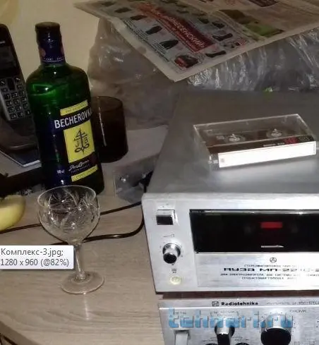

Я тут на днях объявления просматривал, за 1800р продавали комплект из двух м201+Т101+У101, сразу позвонил и купил. Корпуса в принципе в приличном состоянии. С У101 более-менее ясно, полная переделка, классический офигенный дизайн, но электроника вся под замену. Т101 хочу просто восстановить работоспособность, может родной стерео-детектор УКВ заменю на двойную систему с пилот-тоном. А вот в М201 есть идея поменять ЛПМ на импортный.
смотрится несколько несуразно.
Все там суразно. Особенно когда уже половина отпита.
Вот я то же собрал комплектик: у-101, т-101, яуза 221с-2, яуза 220, ария 102.
221 лучше смотрится.
а 220 качественнее и брутальнее.

У первых 220 ЛПМ был японский с сендастовой головкой Canon H3331. Если этот японский ЛПМ переставить в Яузу-221, то более ничего и не надо.
Джентльмены, благодарю за оценки и комментарии))
По порядку:
1. блин, я уж думал, что и времена не те, и вообще... "Бехеровка" вроде как неоригинальная! Брал в "5". Вроде и сеть гигантская и вообще, но факт-явные отличия бутылки от настоящей. Но что поделать-мучаюсь, а пью!)))
2. была у меня 220-я. Именно с японским ЛПМ и головкой. Также был корпус побит. Продал. Но вид у неё "гробистее" гораздо, чем у 221-й, согласитесь.
3. а по поводу качества 221-й-оцените АЧХ. Это фрагмент какой-то песенки "Арабески"
Да и звук в комплекте с Р-101-вполне из ТЕХ ВРЕМЁН))

Спасибо Всем за то, что развеяли мои муки в творчестве.
Буду внедрять япошку в 221.
Комплект из у101, т101 и 221 лучше смотрится.
Тем более, что 220 требует большего внимания и вложений.
Да, но если там стоит японский ЛПТ, с 3331 головкой. У меня такая Яуза была. Я её в 1985 году купил. Скажу прямо, что в стоковой форме она у меня проработала очень не долго. Сначала накрылся индикатор. Потом канал воспроизведения, потом что то ещё. Индикатор я заменил на индикатор от Яузы 221. Очень он там был красивый и самое главное надёжный! Домотал несколько витков на транс ( чтобы получить 2.5 в ) и вопрос закрыл. Ну, а потом, когда в очередной раз что то в ней сломалось, я просто вытащил из неё весь её хлипкий ливер, и собрал новый магнитофон. УВ из Радио 1986 г ( Галахов ), УЗ с генератором тока из Радио ( Тарасов) , ГСП с динамическим подмагничиванием - тоже из Радио ( Сухов. ). Блок питания делал на ОУ. Всё очень классно работало. Это была моя первая серьёзная работа. И что самое интересное, не было ни одной земляной петли. В то время я даже и не знал, что это такое..........
Это, видать, просто не повезло.
В былые времена рядом была студия звукозаписи. Там работало штук 20 (двадцать) энтих, 220-х "Яуз". Причём работали они полный рабочий день, а то и более, практически без выходных и без отпуска. И абсолютно не было никаких нареканий на их работу.
Да, там стоит японский ЛПМ, с 3331 головкой. Когда отдавал (но это было давно) не работал один канал записи. Забрал назад как донора. Сейчас индикатора нет, кнопки включения срабатывают через раз, кабинет обшарпанный. Так что все катится к восстановлению и модернизации 221. Так как 221 работает 220 буду использовать как полигон. Самое главное что бы запал не угас.
