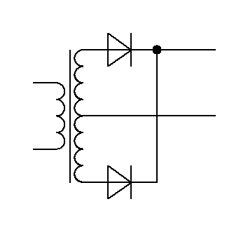

Нужна помощь профессионалов. Подскажите на какой ток должен быть диод расчитан по этой схеме когда потребление 80 ампер а также на какоцй ток должны расчитаватся обмотки

Диоды не менее 80 А, а вот на обмотке можно примерно в два раза сэкономить.
А ток пополам не делится?
И какая тепловая мощность будет выделятся на одном диоде при таком токе если напряжение подаения 1 вольт и форма сигнала меандр
Мгновенная- 80 Вт. 80 А * 1 В. Если скважность будет равна 2, действующая мощность тепловыделения будет 40 Вт.
Падение напряжение на диоде, максимальное приводится в паспорте на диод ( даташите) при максимальном токе, например 2 Вольта, если это обычный диод ( диоды Шоттки имеют очень малое падение, в доли Вольта), и умножьте на величину тока.
Например падение напряжения-2 Вольта, ток в 10 Ампер. Мощность 20 Ватт. Это средняя мощность. Ориентируйтесь на неё. Не пытайтесь отыскать импульсные значения мощности и прикидывать скважности и прочее. Не экономьте на спичках. Тепловые расчёты сложны. Температура зависит от множества параметров.
Здесь уже подсказывают про импульсные и прочие.... Не берите в голову. На элементе рассеивается именно СРЕДНЯЯ мощность. И переход в тепло происходит именно этой мощности. Импульсные и прочие мгновенные нужны только для выбора ТЕПЛОВОЙ И МОЩНОСТНОЙ перегрузки и выбора коэффициентов надёжности элемента.

Радиатор от процессора рассеивает пару десятков Ватт с трудом. С перегревом элемента. Нормальный радиатор для естественного обдува, без вентилятора должен иметь рёбра, отстоящие друг от друга на расстояние не менее 20 мм. Коль, уж, если вы используете процессорный радиатор, то, непременно, для одного диода и с вентилятором. Уже приводятся сайт , где можно рассчитать размеры радиатора. Вы обвиняете диоды в нагреве, однако, винить в этом нужно себя.

О чём это говорит? Плохой тепловой контакт с радиатором.
Далее. Смотрите даташит. Написано при токе 150А температура +85 градусов. Далее:
Operating Temperature 175 градусов. Это- рабочая, максимальная температура.

Радиатор с обдувом? Диоды через термопасту посажены? Капля воды на корпусе диода закипает?

Дело в том, что для трансформатора важно действующее значение тока, а для диода - амплитудное (максимальное). Для меандра они отличаются в два раза, для синусоиды - в 1,4 раза.
