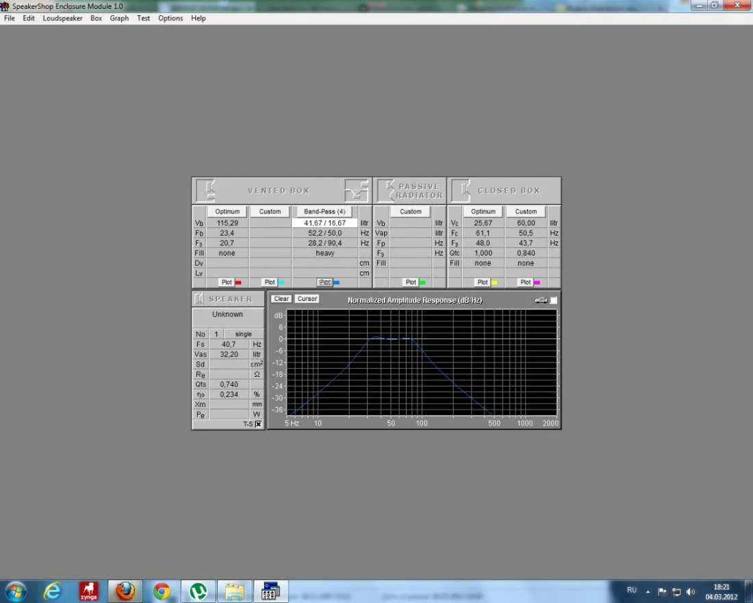

а это ещё что и для чего???:tehnari_ru_325:не делать 2х полостных резонаторов.

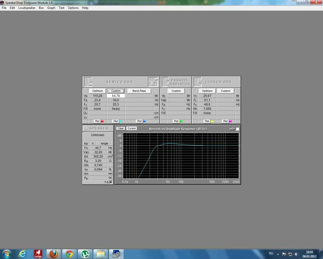

да нужен в машину, рекомендаций нет, поэтому хочу сделать коробЕсли в машину, то по рекомендации производителя.
А оформление какое?Вот не пойму саб на 150ватт - усь на 100 ватт(TDA7294),а магазинский сабик (30ватт) долбит раза в 2 лучше....![]()
ФИ громче делать начинаю просто дребезги какие то......А оформление какое?
это что получается ФИ? и нужен объём в 32 литра?Вот методом тыка...)
25-100 Будет норм играть. 30-80 если точно.
а какой лучше? что то на счёт размеров непонял если это БП4 то где какие стороны по сколько см. получаются?Так вам ФИ надо.
А я БП расчитал)

Да вот ещё раз сами параметры....
