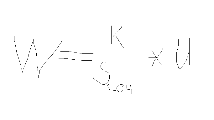

2. Далее определяем количество витков обмоток по формуле:
W=K*U/Sсеч, где K-коэффициент, который у тора составляет 35, U- напряжение на обмотке.

Эта формула меня вообще убила, хочешь сказать, чем больше напряжение, тем меньше витков ?... :)))
Напряжение во всех формулах для расчета витков всегда в числителе, а не в знаменателе !... :)))

Существуют программы- да существуют. Но почему народ просит помощи в расчетах? И потом, если ввести одни и те же данные в разных программах получишь различные результаты. ------------------------------------ Хи-хи, ну сам то попробуй, раздели коэффициент - 35 на сечение железа и на напряжение, интересно сколько получишь витков ------------------------------------------------------- Уважаемый George Smith, вы об этой формуле? W=K/Sсеч*U1? Довожу до вашего сведения, что в России принято производить математические слева направо, а не наоборот, как у арабов. Попробуйте пересчитать еще раз, может тогда похихикаете погромче. Но над кем?
Ты формулу не так записал. Эмпирически виток считается 50/S (для торов 45/S) и только потом умножаем на U.
а ТАК, если лень проги использовать, есть таблицы для типовых бубликов, где витки указаны.
Вот истинна, это означает, что нужно умножать на напряжение, а не делить, тогда да, все сходится, т.е. напряжение должно быть в числителе, а не знаменателе ... :)))
Юр, он имеет ввиду, что формулу надо читать так
О, господи! George Smith, напряжение в знаменателе! Вы плохо знаете порядок математических действий. В данной формуле первым действием коэффициент делится на площадь сечения, вторым умножается на напряжение, чтобы было понятней: W=(K/Sсеч)*U Таким образом напряжение во множителе
Azziop, совершенно верно.Просто на компе по другому не напишешь.
А если U поставить рядом с К в числитель думаешь что-то изменится ?... :)))
Формулу надо было писать:
W1=K*U/Sk(керна)
И в чем затык? Мой бублик, по памяти, примерно 200ватт, сечение 16см.кв. три витка на вольт...
