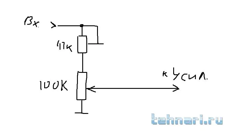

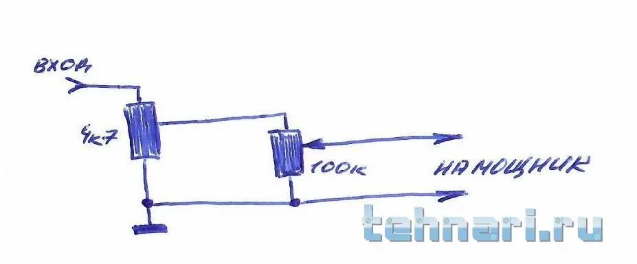

отрегулировать один раз и точка, дальше с него сигнал на потенциометр громкости и на мощник
Собственно вот, на частоты никак не влияет...

...на частоты никак не влияет...
Уверены?

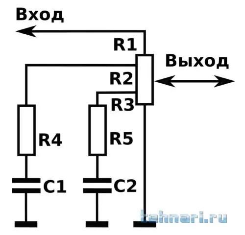

Обратите внимание на входные цепи самого усилителя. Там по входу куча частной коррекции, а Вы ползунком фактически меняете входное сопротивление. В высококачественных усилителях к потенциометру подключают дополнительные RC-цепочки частотной коррекции.
по схеме я думал что вот так
Так никто никогда не делает - бессмысленно. Существуют многооборотные резисторы для более точной регулировки, но это не для данного случая.
Высокое качество тут не причем, тонкомпенсацию ставили в СССР даже в аппараты третьего класса.
А вот это уже действительно имеет прямое отношение к качеству. У мало-мальски качественного усилителя на входе должен быть предусилитель для согласования с источником сигнала. Но нынче реальное качество никому не нужно, голый переменник на входе и типа у меня хай-енд. Как я понял, ТСа именно этот путь интересует.
В общеупотребительном смысле да. Любой РГ на переменном резисторе сажает вход на землю, со всеми вытекающими... Но в данном случае влияние будет пренебрежительно мало. Основную роль будет играть отношение выходного сопротивления предыдущего каскада к входному последующего, а приведенная мною цепочка - простой аттеньюатор с переменным коэффициентом деления...
Николай имеет ввиду другое. Во входных цепях усилителя стоят конденсаторы. Конденсатор с резистором образуют фильтр. Если на вход усилителя подается сигнал от источника с низким выходным сопротивлением, то частота среза фильтра находится далеко за пределами звукового диапазона и на АЧХ усилителя он не влияет. Если же мы подаем сигнал через высокоомные сопротивления, то частота среза фильтра может попасть в звуковую область и подрезать диапазон воспроизводимых частот.
Хорошо, а если так - на входе стоит РГ на 100ком, а мы поставим два последовательно- на 50ком. Что изменилось?
Сдвоенный 2х50(47) последовательно включил и все ... :)
